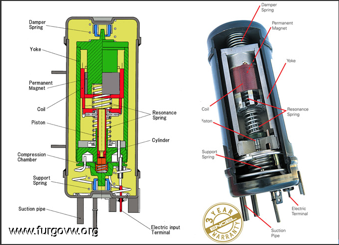

Cita de: perroflautero en Julio 21, 2016, 20:31:50 pm
Pues yo de fabrica no compraría ninguna, creo que los precios son injustificadamente caros. Si me tocase la lotería (y puesto que optaría por un camión 4x4) encargaría un arcón en poliuretano de 80mm y se lo llevaría a Julian de Frigosolar a que le pusiese un Danfos de 12V.
No te gustaria mas un Sawafuji?  12V?

Cita de: Furgoberta en Julio 21, 2016, 21:03:31 pm
Pues es verdad, para un 4x4 mucho mejor. Es que no estoy acostumbrado a pensar en "rico" .meparto
