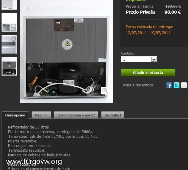

marauder
hoy voy a ver la del carrefour  MINIBAR CRFH C/COMP CMB048W que he pedido que me la traigan, en la foto parece que no es de compresor pero a ellos les dice el ordenador que si es, ya os contare si es.  La puerta es igual que la frigelux cube 50  de compresor.

marauder
pues ayer estuve en el carrefus viendo la nevera que tienen online y la nevera es la que se ve en la foto,no es la de compresor  :'( tiene una placa por dentro y por atras estaba cerrada y no se veia nada asi que el motor  no estaba  me imagino que sera tipo termoelectrica, aunque la dependienta me dijo que llevaba el gas refrigerante, yo al no ver el motor  .nono .   seguiremos buscando
alexzannardy
Cita de: marauder en Junio 21, 2011, 08:19:45 am
Viste esta? no se que potencia tendrá el compresor

marauder
Tristar KB 7350 - mini nevera generoso / enfriador con una capacidad de 50 litros. La unidad está equipada con un termostato regulable, bisagra de la puerta izquierda / derecha, rallar un cable equipado extraíble y un congelador de 5 litros. Pies ajustables proporcionan una posición estable debido al tamaño compacto de este refrigerador es fácil de mover y es ideal para una sola cocina, campings u oficina. Con 2 años de garantía del fabricante.
