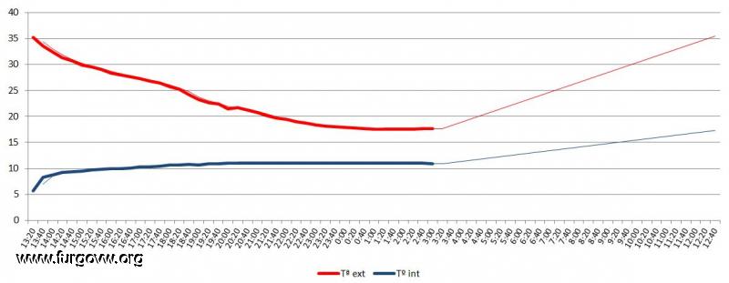

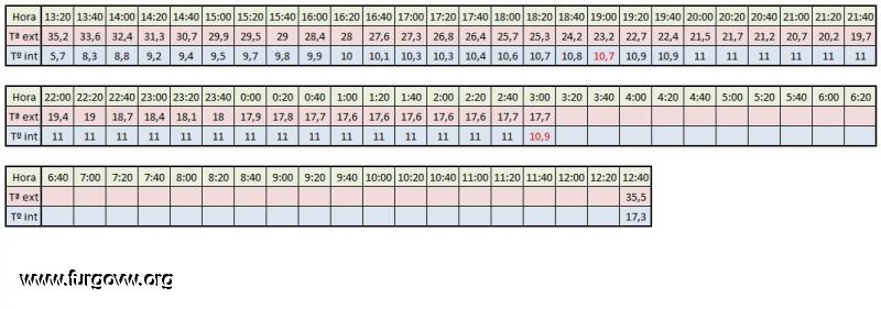

Respondiendo a la pregunta de viajerosvalencia sobre la capacidad de aguantar el frío de la nevera y depués de mi penosa respuesta del otro día, este finde he realizado el experimento, está vez en condiciones.
Nevera en estudio: Frigelux Cube 72
Carga: entre el 50% i el 75% de capacidad (a ojímetro, vaya, jeje..) esto equivale a 12 latas de cerveza, 2 botellas de litro de agua y dos bandejitas de cubitos de hielo en el congelador
Esta vez cargué la nevera y la pusé al 6, cuando consideré q se había enfriado suficiente (un par de horitas, vaya) empezé el experimento anotando las temperaturas del interior de la furgo y del interior de la nevera.
Las líneas gruesas representan las mediciones efectuadas cada 20 minutos, las más finas són una estimación de como debió variar la temperatura desde las 03:00 hasta las 12:40 (uno también tiene q dormir!)
La verdad es q aunque la temperatura final fuera de 17,3º las latas se notaban no frías pero si frescas, y esto al cabo de casi 24h de haber apagado la nevera! (23:30, para ser exactos, jeje..)
Wueno no me enrollo más y os adjunto la tabla con los datos y la gráfica para q cada cual saqué sus propias conclusiones.
Como dato curioso en dos ocasiones la temperatura en el interior de la nevera descendió 0,1º (datos en rojo), cosa q achaco a un error en el termómetro, pq sino no me lo explico.... ???
