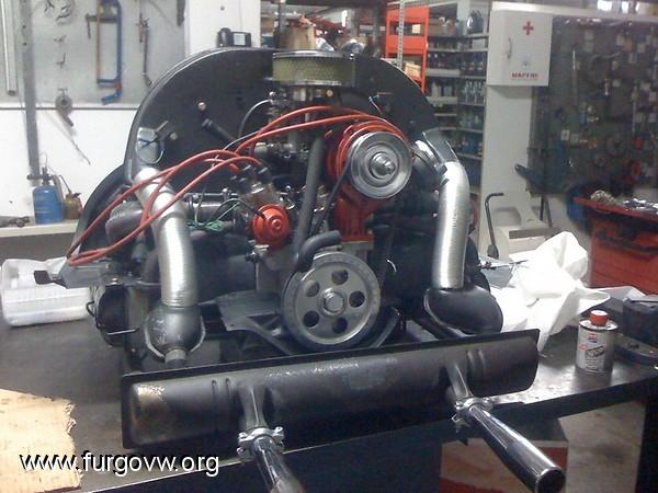

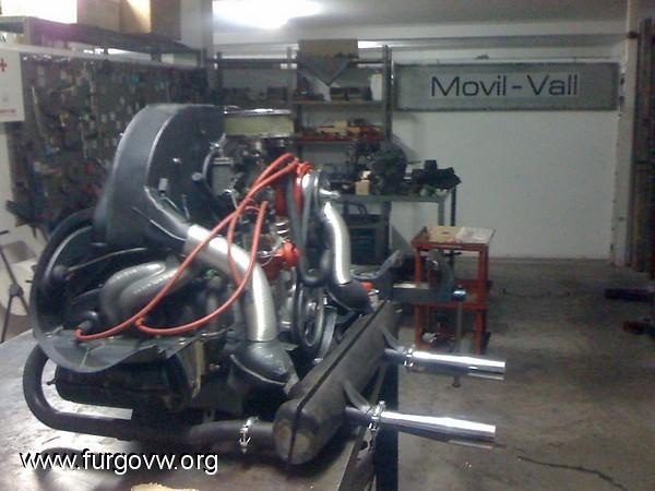

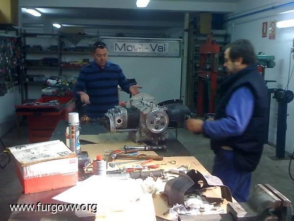

Bueno, ya tenemos el motor montado de nuevo y ahora sí con todo nuevo :
Ahora vamos a montarlo en la furgo, cambiarle el servo que estaba esperando su turno, montar el equipo de musica, revisar la parte electrica, reglage de faros...
y en cuanto nos den los papeles, pasar la ITV.

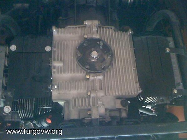

te faltan chapas porlo menos  4 de refrijeracion tendras luego problemas de refrijeracion y los calefactores tambien si la vas a usar de camping de coche deverias de poner todo lo ke te falte pepe
tiopepe
Javi, me podrias indicar, si es con fotos mejor qué chapas son las que me faltan?
Si las venden nuevas y me dices donde encontrarlas te lo agradecería.
Salu2

pues en serial kombi las tienes a 15 € creo una debajo delos cilindros 3, 4
y 2 debajo delos cilindros 1,2
delante lleva tambien otra  y yo pondria tambien los calefactores ya ke tu hijo cuando use la furgo en invierno le vendra muy bien y lo agradecera.
cuando tenga un momento telo busco y telo pongo lo ke te hace falta las referencias

ref  ac 252001
ref ao 2741
rf  sk t58555      x   2
y te faltaria la delantera y los 2 calefactores

Javi gracias, la grande ya la tenía pero se pone lo último,pero las otras no. Ya las he conseguido, son 3 no? una va debajo de 2 cilindros, y las otras 2 debajo de los otros cilindros. Ahora creo que ya está todo
javiseiscientos
Cita de: fedegarci en Enero 30, 2010, 16:39:45 pm
con esas 3 va bien aunke kedaria unas pekeñas lo ke nose decirte si influye con esas mejor y luego la goma ke recubre el motor

Javi, mira si son estas, la goma tambien esta puesta.
Hoy. creo que la terminamos. .palmas .palmas .palmas
javiseiscientos
 .palmas .palmas
le habeis puesto la chapa entre el motor y la carroceria,venga a ver si fede estrena la furgo y se viene ala kdd t2 en semana santa en euskadi ,tiene ke hacer km para hacerle el rodaje.pues ya pondreis fotos luego de como keda puesto un saludo .baba
tiopepe
Pues si, le hemos puesto la tambien la chapa entre el motor y la carroceria y la gom espuma que va en el contorno del motor y carroceria tambien.
