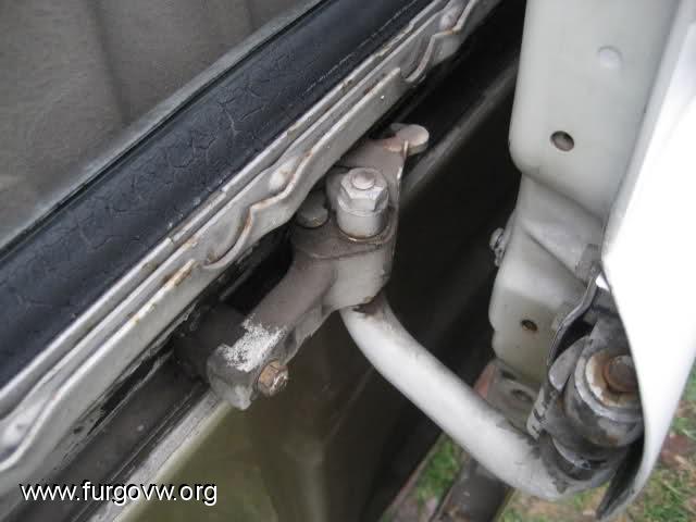

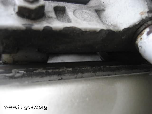

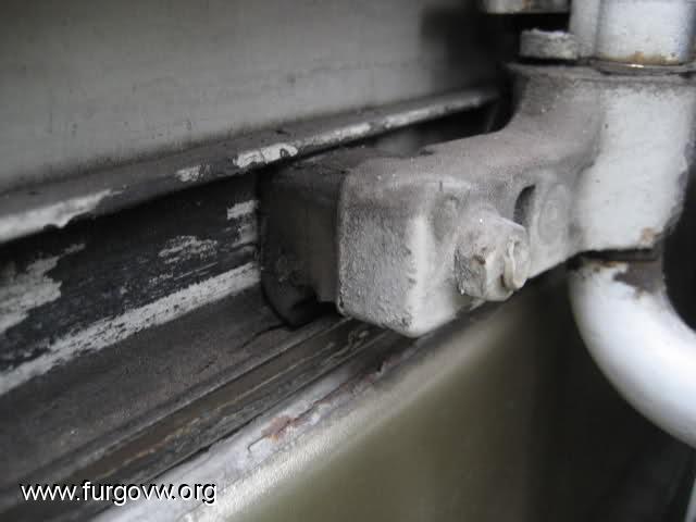

La cerradura esta bien, pero esta descuadrada la puerta, del rail. De arriba y abajo CREO que esta pasable pero del rail tiene como 0,4 mm de descuadre.
El asunto es que tiene una pieza de teflon y se ve muy gastada.

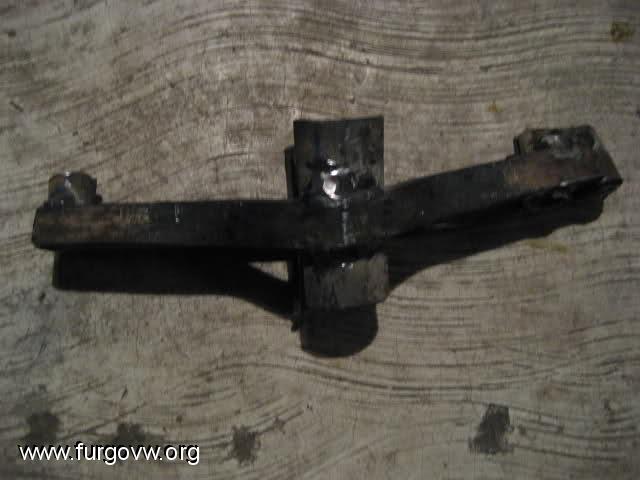

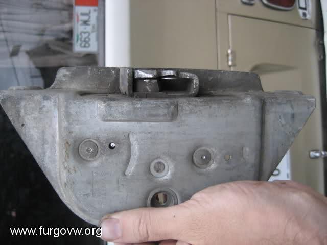

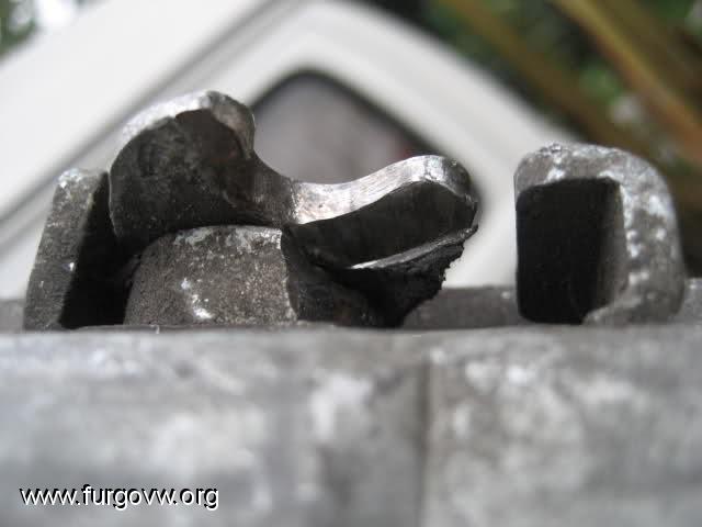

La pieza que esta jodida, petrificada por la cuan se a descuadrado todo poco a poco y que no funciona ni a tiros es esta. Es la cerradura del lado opuesto a la de la llave.
La pieza ni se movia, tela con el desgaste que tenia!!

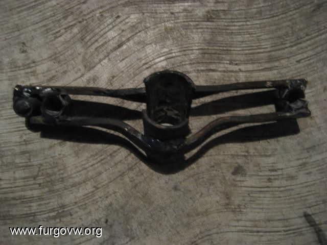

Por el otro lado.
Esta pieza la cambiare entera si la encuentro. Pero con reencuadrar la puerta corredera no tengo idea, cambiando la pieza de teflon seria suficiente?? alguien ha hecho esto??

pues te informo que a nosotros nos pasó lo mismo con la pieza esa de teflón y si ayuda bastante el cambiar esa pieza de miligro no se te ha caido esa puerta al abrirla a la nuestra  le aboyo la lamina esa que cubre el carril. de la cerradura pues parece ser muy similar posiblemente igual a las de las t2b mexicanas pero sería cuestión de revisarla bien

pues la pieza de teflón en la tuya se ve que ya la cambiaron (supongo) ya que en la nuestra venía con remaches y cuando la cambiaron pues le pusieron tornillos así como está la tuya para poder cambiarla pues necesitas algo como una silla para poder apoyar la parte trasera de la puerta ya que debes desmontarla del carril dónde corre y una vez desmontada del carril pues sólo resta aflojar el tornillo y cambiar la pieza por la nueva cuando se la cambiaron a la nuesta pues como no sabiamos como se cambiaba pues se la cambiaron en un taller pero no es tan complicado aunque si laborioso. saludos

ese tornillo no se ha movido desde el 1996 bajita la mano, mira la pintura.... esta la rosca golpeada como para q no se salga... intete sacarla pero no habia modo. Creo que le pondre la torreta y la sacare cuando tenga toda las piezas. si no sale a las buena rotaflex al canto.

si se ve bastante corroido y maltratado el tornillo pues si cuando tengas las piezas pues es probable que tengas que cortar ese tornillo

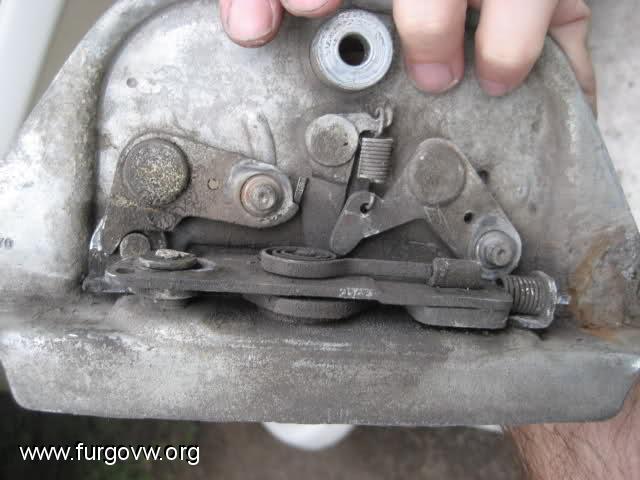

hola de nuevo, pues ahora que revisé, la ceradura de nuestra T2B está igual de jodida que la tuya (tal vez un poco menos) pero está bien desgastada y ese es un motivo por el cuál no cierra bien la puerta y queda ligeramente abierta de atrás me gustaría me informaras si consigues la cerradura allá en el dfectuoso de preferencia nueva y aver cuanrto sale yta que por acá no la encuentro. Por otro lado la cerradura de la T2C está en perfecto estado, no está gastada y cierra a la perfección, te mando una foto de como debería estar la cerradura
