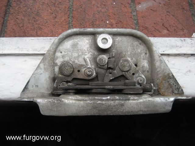

Desengrase limpie, y ahora funciona la cerradura. Eso parece. tengo q ponerla en la furgoneta a ver que pasa si funciona correctamente!
Esto es como estaba;

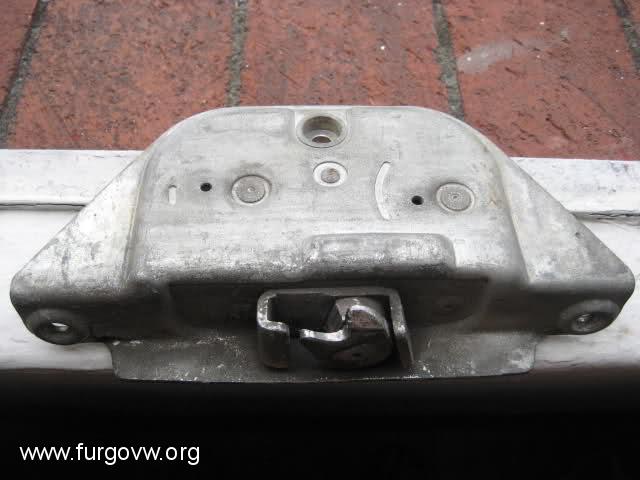

Del otro lado

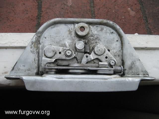

Ya limpia.

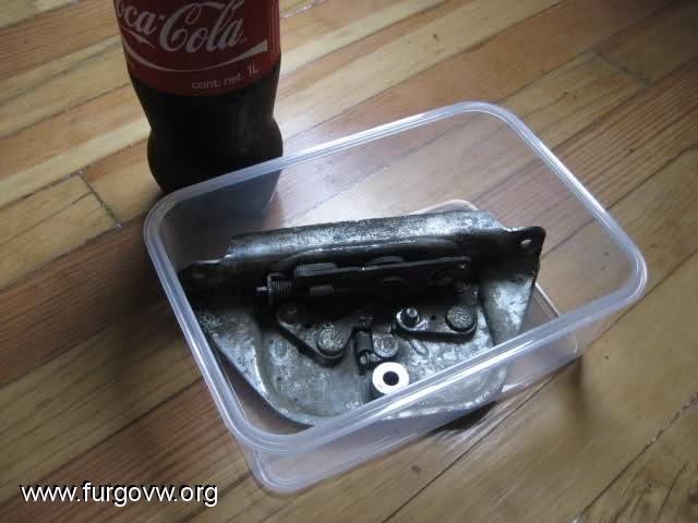

Limpiando

La puse y la probe... se cerro! pero nunca mas abrio! asi que tengo que cambiar por naricez la cerradura! Kitschop no tienes fotos de la cerradura que pediste la brasileña a ver si es la misma? si es asi puede q me interese comprar una!!
kitschp
pues todavia no la he encargado pero podria tomarle fotos a la mia y la distancia entre tornillos y demás para ver si es compatible
salko
La volvi a soltar, resulta que los agujeritos eso son para el reglaje de las barillas por eso se me cerraba el porton y no podia abrir. de momento esta practicable y funciona pero si hay q cambiarla...
