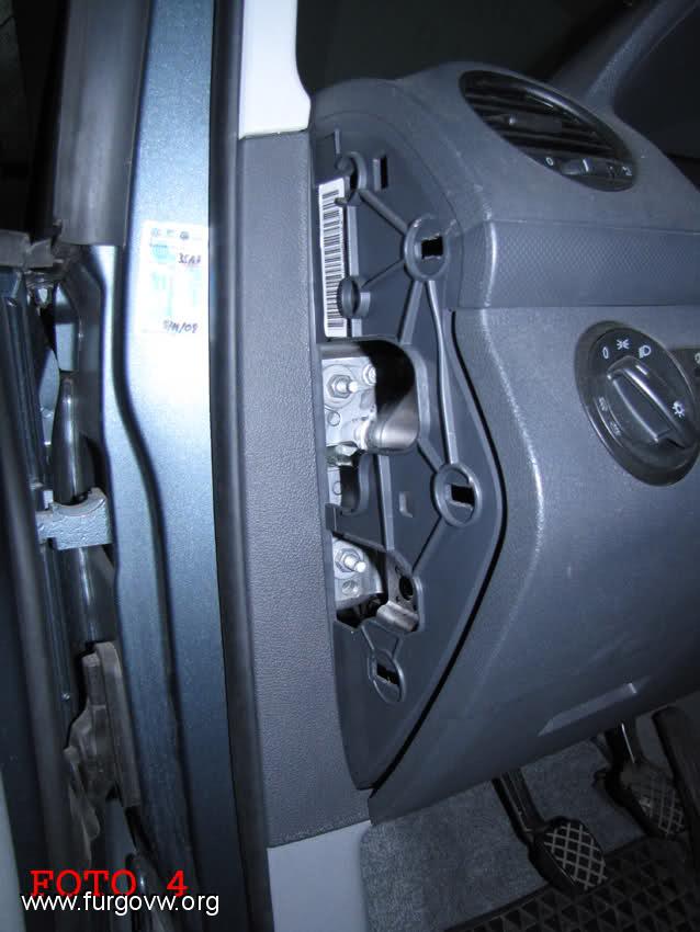

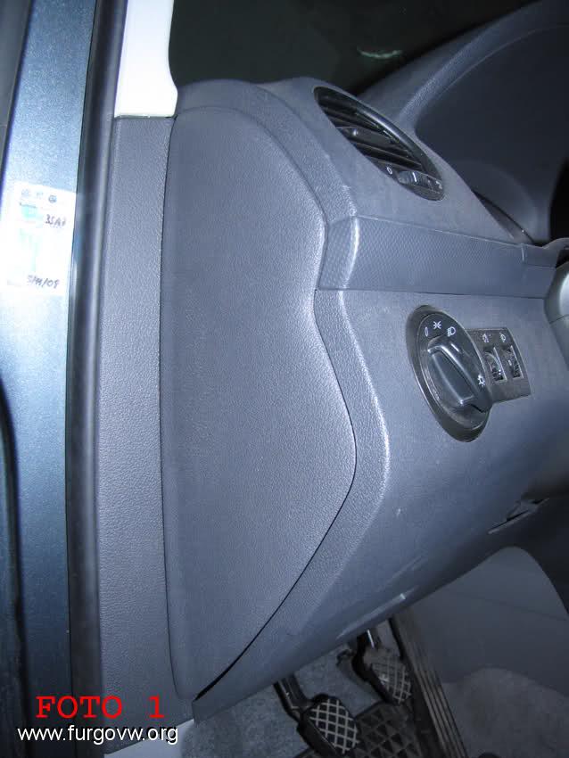

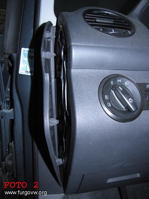

Lo primero de todo es desmontar la pieza de plástico, con forma de media luna que hay a la izquierda, a la altura del volante (FOTO 1)
Esta pieza sale con bastante facilidad.
Para ello empieza introduciendo la punta de un destornillador por el canto derecho de la misma, según la vemos desde fuera y haz palanca hasta que saques hacia fuera dicho canto derecho (FOTO 2)
La pieza va sujeta con 3 enganches metálicos metidos en sus correspondientes huecos. En la siguiente foto puedes ver cómo es por el otro lado (FOTO 3)
Pero, como puedes ver en la foto, además tiene un par de pestañas anchas, una más que la otra, en el lado izquierdo (a la derecha en esta última foto), de forma que pivota sobre dichas pestañas, como si lo hiciera sobre una bisagra. Así pues, debes tirar, hacia fuera sólo del canto derecho, como se ve en la FOTO 2 hasta que extraigas los 3 enganches metálicos.
Una vez sueltos los 3 enganches metálicos, ya sólo está  apoyada sobre las pestañas y se extrae fácilmente (FOTO 4)

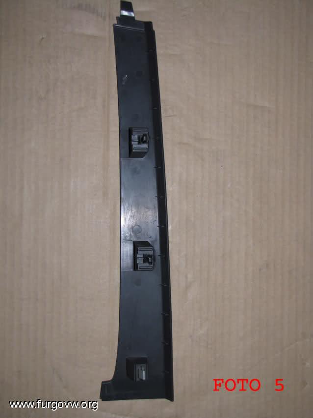

Lo siguiente es quitar la pieza alargada vertical de color más oscuro que hay justo a la izquierda.
Esta pieza lleva, a su vez, una pestaña en la parte superior que entra por debajo del guarnecido más claro de encima; por tanto tendremos que empezar tirando desde abajo.
Sin embargo en la parte inferior es más ancha y va un poco metida por debajo del guarnecido que tiene a su derecha; así que lo mejor será meter los dedos levantando la goma del lado izquierdo, hasta conseguir coger el canto y entonces tirar hacia fuera. Insisto, eso sí, empezando por la parte de abajo, porque arriba tiene la pestaña.
Aquí os pongo una foto, de cómo es la pieza, vista por el otro lado (FOTO 5)
Como podéis ver, además de la pestaña de la parte superior, y de la parte más ancha de abajo, va sujeta por 3 enganches: el inferior es metálico y los otros 2 son rectangulares, de plástico de color negro. El enganche metálico es el que más resistencia opone, pero, tirando con fuerza, justo por la parte de abajo, sale bien.

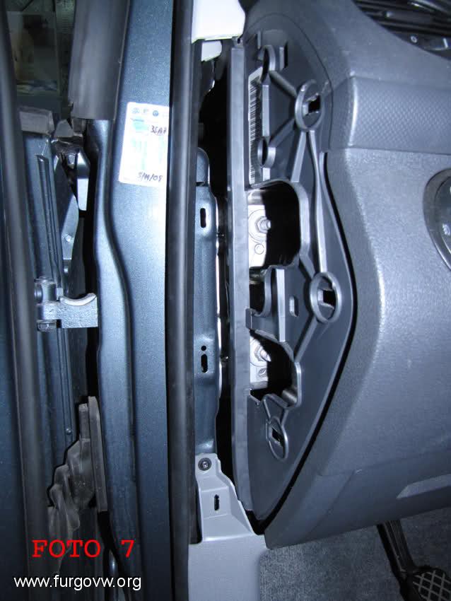

Y aquí podéis ver el hueco que queda, una vez extraída la pieza. Observad que los enganches de plástico van introducidos en dos ranuras en la chapa, en cambio el enganche metálico se aloja en una ranura del guarnecido de plástico de más abajo (FOTO 7)
Ahora, en principio, tocaría extraer, precisamente, este guarnecido que acabo de nombrar: el de la parte inferior del marco de la puerta. Aquí, la tarea se complica un poco más.

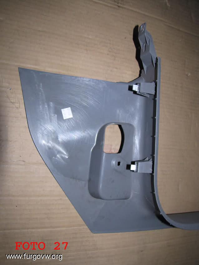

Como he dicho antes, en principio, el siguiente guarnecido de plástico a desmontar sería el de la parte inferior del marco de la puerta. Pero éste no va a resultar tan fácil. Antes de quitarlo tendremos que desmontar varias piezas que impiden que salga.
Para empezar, como podéis ver, en la FOTO 7, en su parte delantera va sujeto con un tornillo con cabeza Torx.
Pero además otro guarnecido, el que cubre el cinturón de seguridad en su parte inferior (que es uno de los más grandes, ya que llega hasta los asientos de atrás y conforma una especie de bandeja, donde dejar cosas, justo debajo de la ventanilla a la izquierda de los asientos traseros), está montado por encima del de la parte inferior del marco de la puerta, en su lado derecho visto desde fuera, y además lleva un enganche metálico que sujeta los dos guarnecidos a la vez.
Así que tendremos que quitarlo también o, al menos por el momento, levantar el extremo que va montado por encima del de la parte inferior del marco de la puerta, como podéis ver en la siguiente foto (FOTO 10)

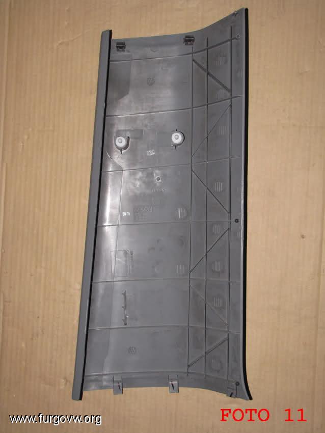

Pero, para poder hacerlo, resulta que primero tendremos que extraer el que se halla justo encima (ya veis que la cosa se complica); me refiero al que cubre el cinturón de seguridad en su parte media. Pero no os preocupéis por éste, ya que es quizás el más sencillo de quitar de todos.
Aquí tenéis una foto del mismo visto por detrás (FOTO 11)
Os lo muestro por el otro lado para que veáis que apoya en 2 patillas en la parte inferior y va sujeto con 4 enganches: 2 metálicos y 2 de plástico de un tipo que no nos había aparecido hasta ahora: cilíndricos y de color blanco.
Para sacarlo simplemente tenéis que meter los dedos por los laterales (el lado de la puerta cuesta un poco más porque está metido en la goma) y tirar hacia fuera, empezando por la parte de arriba, ya que abajo están las patillas.
Primero sacamos los enganches metálicos y después los de plástico.
Al tirar hacia afuera puede suceder que alguno de estos enganches -especialmente los de plástico de color blanco- se quede enganchado en su alojamiento en la chapa (una especie de taco redondo que va embutido en la chapa, también de color blanco, con un agujero) en lugar de salir junto con el guarnecido. Si sucede esto tendremos que sacarlo y colocarlo en su soporte en el guarnecido. Si no, no entrará en su sitio, cuando llegue el momento de volver a montarlo todo.

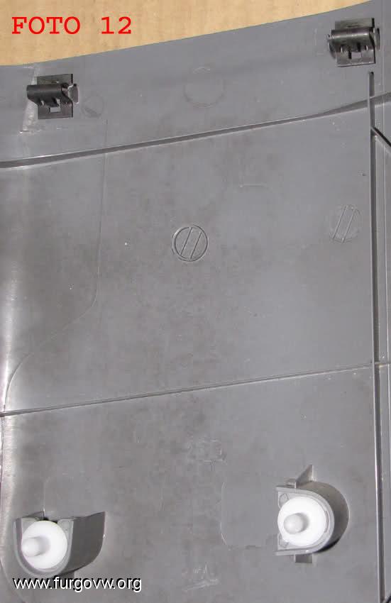

Vista en detalle de los enganches colocados en sus soportes (FOTO 12)
Notaréis que en el extremo superior del lateral derecho (el del marco de la puerta) hay un pequeño reborde extra, para ajustar bien un guarnecido con otro. Así como deslizar los dedos a lo largo del lateral cuesta un cierto esfuerzo, pero no excesivo; al llegar al extremo cuesta bastante más a causa de ese reborde.
Del mismo modo, a la hora de volver a montarlo; notaréis que cuesta un poco acabar de meter el lateral y como hace un "clic", cuando por fin entra.

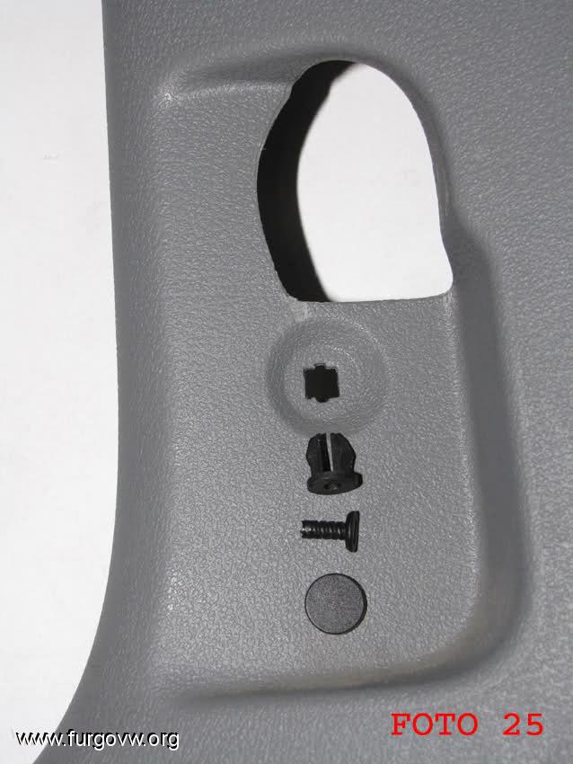

Lo primero que deberéis hacer es quitar 2 tacos expansivos de plástico negro que hay justo encima del anclaje inferior del cinturón del conductor (FOTO 13)
Estos tacos son muy similares a los que sujetan los paneles laterales y el techo, con la salvedad de que el vástago interior, que expansiona el taco, no entra a rosca, sino a presión. Así que para sacarlos lo mejor es utilizar un destornillador y unos alicates de punta fina. Vista en detalle de los tacos (FOTO 14)
Después tiramos del guarnecido hacia arriba. La parte que rodea al cinturón va sujeta sólo con 2 enganches metálicos, que salen con facilidad. Aquí los podéis ver, señalados con dos flechas verdes (FOTO 15)
Si sólo tiramos un poco hacia arriba, hasta soltar estos 2 enganches, pero sin extraer el guarnecido del todo, ya lo tendremos levantado como aparece en la FOTO 10. Antes de continuar y extraer la pieza entera (más adelante os explicaré cómo) ya podemos proceder a quitar el guarnecido de la parte inferior del marco de la puerta.

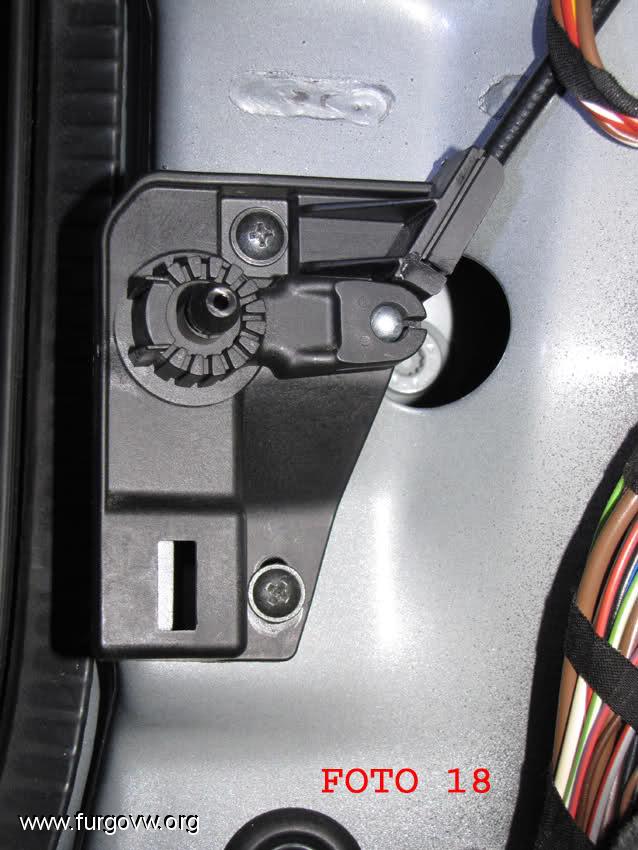

Averiguar cómo se hacía ha sido una de las cosas que más quebraderos de cabeza me ha dado. Aunque luego descubriría que era realmente sencillo
Esta palanca va metida en un eje estriado que hay detrás del guarnecido. Aquí os lo muestro después de haberlo quitado, para que veáis bien cómo es (FOTO 18)
Y la palanca suelta, para que veáis cómo es por el otro lado (FOTO 19)

Si volvéis a fijaros bien en la FOTO 17, veréis que el plástico del guarnecido rodea la parte superior de la palanca, a muy corta distancia, aunque sin llegar a tocarla. Esto hace difícil introducir el destornillador por la ranura e impide totalmente que se salga la grupilla. Supongo que la razón de este diseño es impedir que la grupilla, y con ella la palanca, se salgan de forma intempestiva.
Para poder sacar la grupilla deberéis girar la palanca a la posición de apertura y, manteniéndola en esa posición, introducir el destornillador. Haced palanca con el destornillador hacia atrás, de forma que la grupilla vaya hacia delante. Tal vez vaya un poco duro. Oiréis un "clic" y la grupilla saldrá unos pocos milímetros, no del todo, seguirá pegando en el guarnecido; pero saldrá lo suficiente como para liberar la palanca del eje y extraer el conjunto.
A la hora de volver a colocar la palanca en su sitio, hay que introducir la grupilla en su alojamiento en el lateral de la palanca, pero sin meterla del todo (FOTO 23)
Introducís levemente la palanca en el eje estriado, que estará en posición vertical de cerrado, hasta que parte del estriado enganche. No podréis meterla más porque la grupilla, aún sin estar metida a fondo, lo impide.
Entonces podréis girar con cuidado la palanca a la posición de abrir. En esa posición sacáis ligeramente la grupilla hacia fuera, hasta que permita que la palanca entre libremente en su eje estriado. Apretáis la palanca hasta que entre a fondo en el eje y después, simplemente con un dedo, metéis la grupilla a fondo en su alojamiento. Volveréis a escuchar otro "clic" y ya está.
Vista en detalle de la palanca y la grupilla (FOTO 24)
Una vez quitada la palanca veréis que debajo hay una especie de remache redondo de plástico que une el guarnecido con la base donde se sujeta la palanca. No es un remache, es un conjunto de 3 pequeñas piezas de plástico: un embellecedor para la cabeza del tornillo, un tornillo y un taco expansivo. Extraerlo es bien sencillo, con la sola ayuda de un destornillador plano. En la siguiente foto os muestro las 3 pequeñas piezas junto a su alojamiento en el guarnecido (ya desmontado) (FOTO 25)

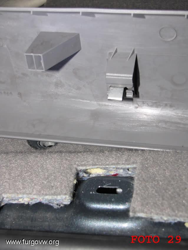

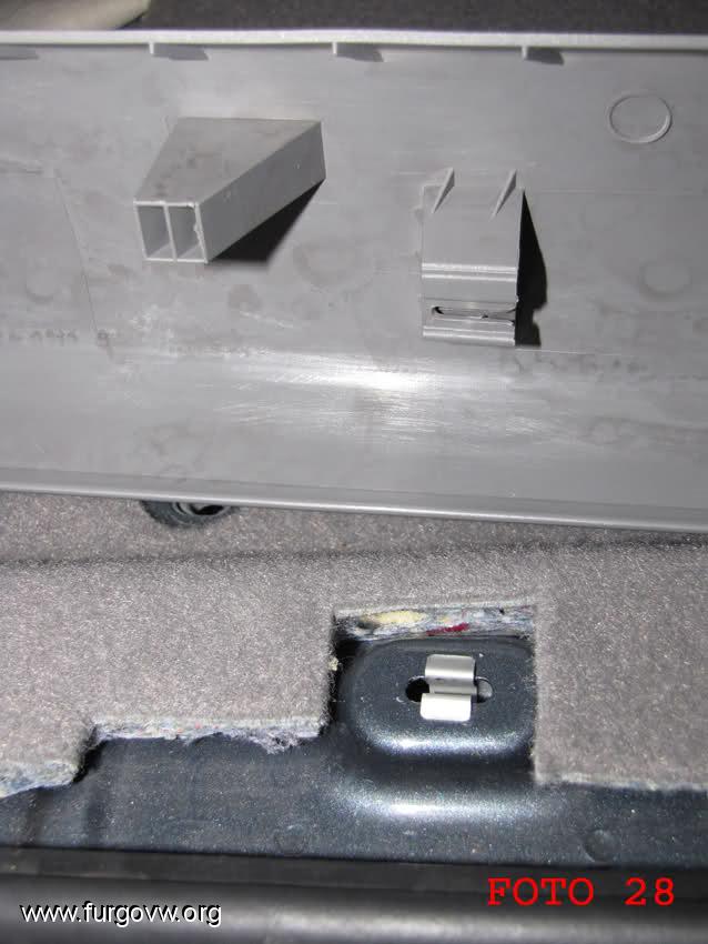

Y con esto ya sólo nos queda extraer el guarnecido en sí, que aún está sujeto por 5 enganches metálicos
Lo mejor es empezar sacando la parte horizontal, tirando hacia arriba de la parte de atrás. Como veis en la siguiente foto va sujeta por 3 enganches metálicos que van metidos en tres ranuras de la chapa (FOTO 26)
Curiosamente en la chapa hay 4 ranuras, pero en el guarnecido sólo hay 3 enganches: el soporte de plástico de más a la izquierda, donde debería ir el cuarto enganche, no es tal, sino tan sólo un apoyo.
Después ya sólo nos queda sacar la parte delantera tirando hacia atrás. Va sujeta por 2 enganches metálicos, como podéis ver en la siguiente foto (FOTO 27)
Un detalle más: al tirar hacia fuera puede suceder que alguno de los enganches metálicos se suelte del guarnecido de plástico y se quede enganchado en la chapa, como muestro en la siguiente foto (FOTO 28)
En tal caso tendréis que sacarlo con ayuda de un destornillador, o mejor aún con un alicate de puntas finas, y volver a colocarlo en su sitio en el soporte de plástico (FOTO 29)
Si no, no entrará en su sitio cuando volváis a colocar el guarnecido.

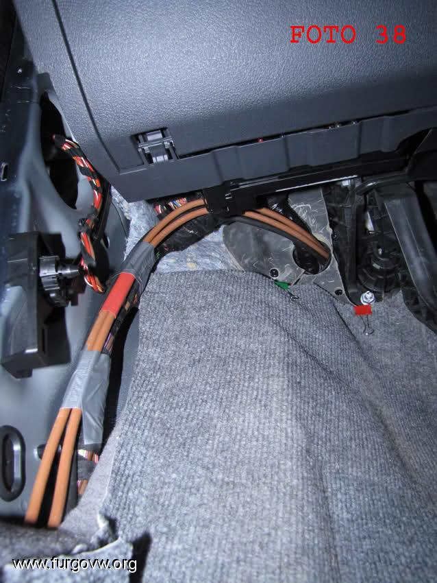

Ahora paso a la segunda parte: la instalación eléctrica, para la segunda batería, que he montado en mi furgo; para que veáis cómo quedan los cables ya colocados.
Tengo intención de mostraros también lo que he hecho en cuestión de consumibles: iluminación interior, toma de corriente en la zona del maletero e instalación de un inversor a 220 V AC, pero eso mejor lo pongo en otro post.
Es una instalación bastante simple: básicamente la instalación "Tipo 1 - Instalación básica" que ilustra Eneko en su manual sobre el tema: http://www.furgovw.org/index.php?topic=16027.0
La mayor diferencia, quizás, es que he colocado fusibles grandes (de 60 A) tanto a la salida de la batería principal, como de la auxiliar. Pero además he colocado sendos desconectadores de batería, de modo que, llegado el caso, puedo puentear los fusibles y el relé, manualmente, uniendo de esa forma las dos baterías directamente.

Como podéis ver hay 2 zonas separadas: el vano motor y el habitáculo interior. Los cables pasan, de un espacio al otro, a través del agujero que ya mostré anteriormente. Continúan bajo los guarnecidos de plástico, hasta un punto, junto al anclaje del cinturón de seguridad, donde se bifurcan. Por un lado van hacia la derecha del vehículo, hasta debajo del asiento del copiloto y por el otro continúan hasta el panel lateral izquierdo, donde he colocado la caja de distribución y los fusibles. He colocado 2 fusibles de 30 A, para una toma de corriente tipo mechero y para un inversor de 12 V DC a 220 V AC que voy ha colocar en la parte de atrás. Otro fusible de 2 A para alimentar un convertidor de voltaje DC-DC, para 2 flexos modelo "Jansjö" de Ikea que funcionan a 3.5 V y por último los demás fusibles son sólo de 1 A, más que suficiente para las luces de leds "Dioder", también de Ikea.
Los cables que unen las baterías son de 16 mm2 de sección, pero, como son bastante largos, he pensado que en el caso de que intentara arrancar el motor con la batería auxiliar, tal vez se calentasen en exceso. Así que he colocado 2 cables para el positivo, 2 mejor que 1; lo que hace una sección total de 32 mm2. El cable del negativo realmente no hace falta, ya que, tanto las dos baterías, como el negativo de los consumibles, están conectados al chasis; pero aún así he colocado un cable, para asegurar un buen contacto.
Los cables del positivo son de color marrón, me ha parecido que, de los colores que tenía a mi disposición en la ferretería, era el más parecido al rojo. El cable del negativo es negro.
El desconectador y el fusible de la batería principal, así como el relé E-772 (el famoso relé Roulot) los he montado sobre un trozo de chapa de acero inoxidable que saqué de un horno microondas viejo. Para aislar los bornes del relé le he colocado una funda, que tiene la forma de una especie de cajita, hecha con un trozo de plástico de un bidón (FOTO 35)
El conjunto lo he montado encima de la caja de fusibles que hay junto a la batería principal. Lo he sujetado a 2 tornillos que lleva la furgo para sujetar unos plásticos. Aquí podéis verlo ya colocado y con la batería retirada  (FOTO 36)
Como podéis ver, para aislar los terminales del desconectador le he colocado por detrás un trozo de vaso de plástico, al que le he hecho unos agujeros por donde pasar los cables. El conjunto lo aseguro con un poco de cinta americana.

En la siguiente foto se ven como los 3 cables pasan por el agujero que comunica el vano motor con el habitáculo (FOTO 37)
Y aquí cómo aparecen por el otro lado, junto a los pedales, ya dentro del habitáculo.
(FOTO 38)
Una vez colocado el guarnecido de la parte inferior del marco de la puerta apenas se ven los cables (FOTO 39)
