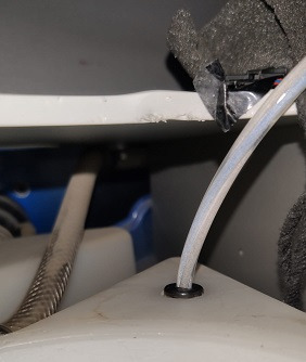

CONSEGUDO!!!!
Al final hemos conseguido pasar el cable por el agujero del depósito sin tener que agrandarlo con taladro ni nada.

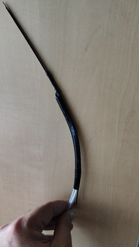

He colocado una brida con cinta aislante sobre el cable de la bomba cortado sin separar los cables interiores (azul y marrón) y le he añadido un poco de cacao para labios (no tenía vaselina).
El caso que esta vez mi chica ha sido la que lo ha intentado y como le entraban los dos hombros en el armario ropero pues ha podido tirar de la brida desde fuera a la vez que empujaba desde dentro del depósito y...ZAshhh!!... en 5 segundos lo ha pasado. Yo me he quedado flipado!!
Así que solo me ha quedado aspirar un poco el fondo del depósito ya que tenía mucha mierda de las pruebas de ayer, empalmar los cables y listo!!!!:...
Aquí la unión de la brida al cable con cinta aislante. La cinta la he empezado a poner desde la parte inferior hacia arriba, asi al introducirla los pliegues iban en sentido correcto.
Y el resultado final. El cable ya pasado por el agujero.
Pues muchas gracias a todos por vuestros consejos, porque ya tenía preparado el taladro con la broca del 12.

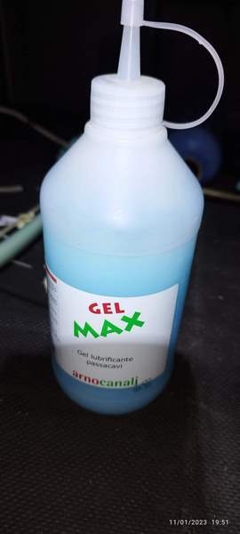

Hola, para quien le sirva de ayuda, yo he usado este lubricante pasacables y no he tardado más de 10 minutos en cambiarlo todo. El cable ha pasado a la primera.
Lo compré en una ferreteria.
Gracias a todos por las fotos del tutorial, me ha servido de mucha ayuda.
