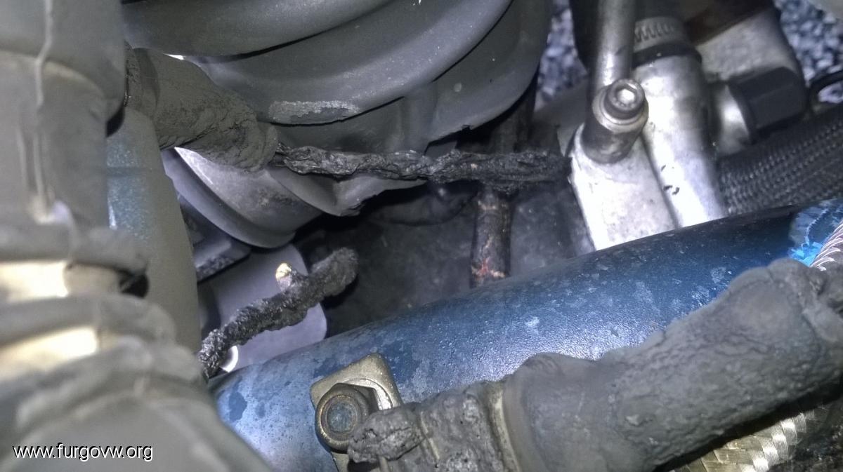

Y dos dias después de que se la llevaran, me puse las pilas y me lié con Doc ;D ;D Tenía un taqué tocado, lo localicé, lo cambié y arranqué para cebarlos y hacer el reglaje en caliente.
A los 10 segundos de arrancar se paró, y cuando fuí hacia atrás para ver el motivo... FUEGO!!!!!!
No voy a repetirlo todo otra vez... duele... el que quiera leerlo, está en la página 20 de mi blog. Os dejo un par de fotos.
Ahora estoy esperando a recibir las piezas que se han quemado y aprovechando para pintar las que se pueden recuperar. :'( :'(
Hostia!!! pensaba que los coches sólo ardían en las películas  .panico
Y la causa del fuego??
Ex-jeeper
Pues al desmontar vi que caían unas gotitas de gasolina por una abrazadera. Aún no se si estaba floja o defectuosa... lo que no tengo claro es de donde salió la chispa .malabares
