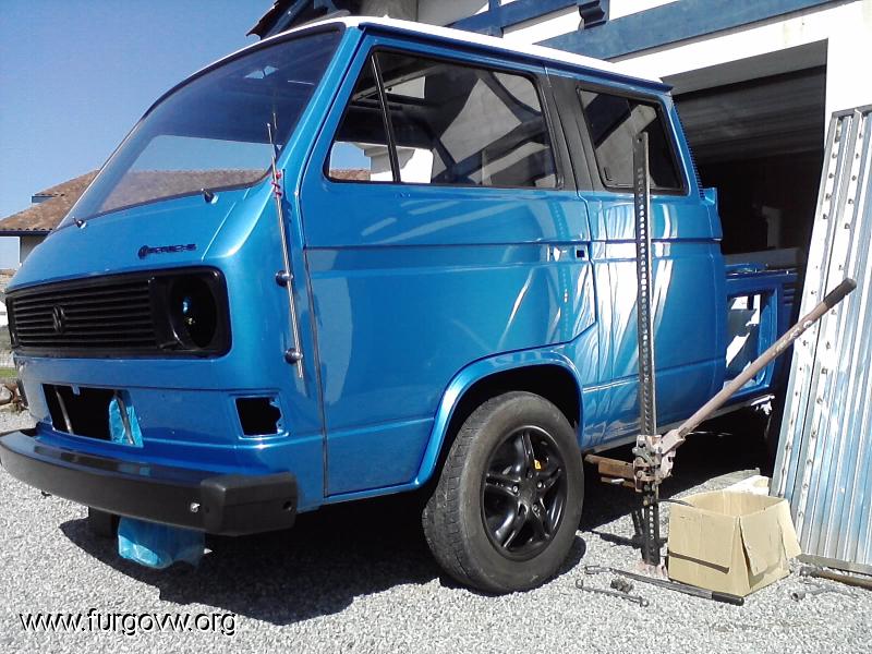

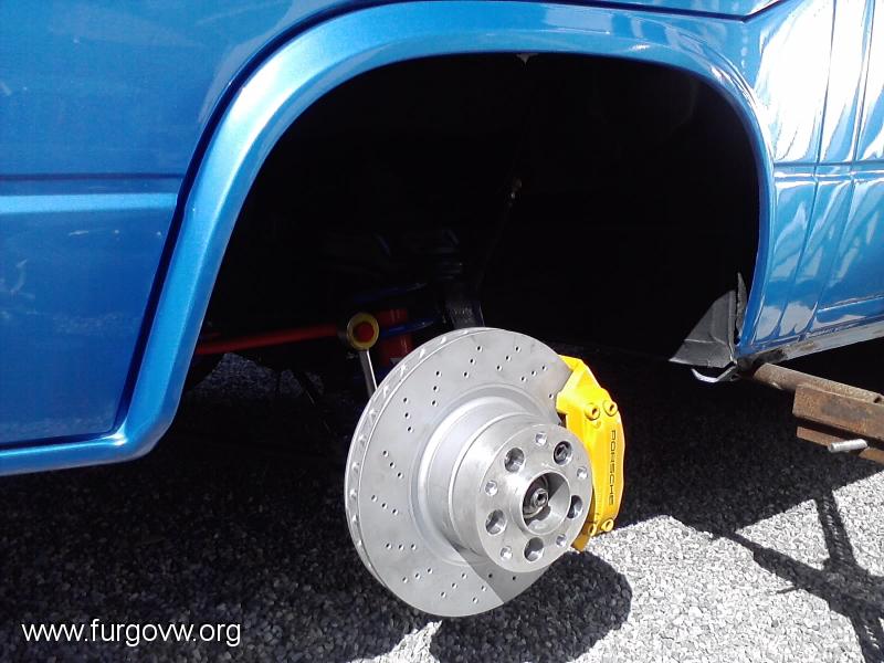

 .fotografo .fotografo .fotografo .fotografo .fotografo Hoy que tenía compañía ha tocado hacer fotos chulas... ya tenía ganas y Salva ha venido con ganas de juerga... ;D ;D ;D Quería ponerle alguna llanta para ver como quedaba y yo necesitaba ponerlas para calcular los nuevos separadores que tengo que hacer, así que... ya puestos hemos presentado los frenos también... .baba .baba
Lleva un separador de 40 milímetros. Para mi gusto es demasiado. Le haré uno de 15 para que la rueda quede por dentro del borde de la aleta.
Por otro lado le ha tocado el turno a los faros nuevos y a las intermitentes ahumadas... Los faros me ha costado adaptarlos ya que no son poner y quitar como los anteriores de la cruz. Son para un Golf 2 y mañana cuando haga el otro ya os pondré unas fotos del proceso.
Lanzo una pregunta. Mi furgo es del 88 y lleva una rejilla de logo pequeño (hasta el 87) sabéis si exteriormente son del mismo tamaño?? lo digo porque se ven las patillas de fijación de los faros por encima y por debajo de la rejilla y no me gusta nada de nada... algo hay que hacer!!!

No se si las parrillas serán mas grandes... la que traía la furgo es igual?? igual la solución es pintar en negro el fondo de parrilla o recortar las pestañas de los faros...
@Norton
¿HAs probado aponer la rejilla vieja para ver si hace el mismo efecto?
De todos modos, con estos materiales "refrabicados" siempre pasan cosas así...
Yo con la vespas, y ahora con el 2CV estoy bastante desencantado, siempre intento recuperar la pieza original por muy mal que esté.
Estos refabricados cambian medidas, y  los acabados y la calidad dejan bastante que desear.

al final te liaste con los faros  .meparto .meparto  que guapos.....
yo haria la de pintar el fondo en negro.... como hizo pez300
yo pongo el par de fotos que eche con el movil.....   .palmas .palmas

Hola ExJeeper, yo en mi furgo llevo la calandra de faros redondos con el logo VW en grande original y faros originales y se ven las fijaciones de los faros igualmente, ya podrían haber afinado un poco mas! así que te tocará inventarte algo....
Un saludo y ánimo que la estas dejando de vicio!
Mi Furgo! T3 Westfalia Artesanal...
http://www.furgovw.org/index.php?topic=212100.0
beep-beep
o lo pintas o le metes un trozito de plastico negro o una tira de neopreno, que con todo el curro que te has metido que no te impida dormir por las noches.
