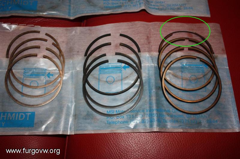

Hay otras piezas por detrás, y algunas en cajas... también faltan las culatas con todo lo suyo, que están en el garaje... en fin que aun queda. Y más aún porque en el tercer pistón me he cargado el segmento rascador del aceite, el de abajo, que es bastante raro por cierto...

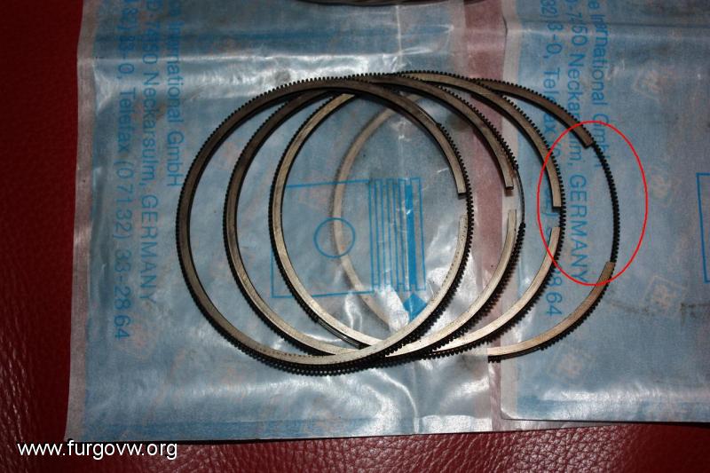

He montado todo bien, pero al ponerlo en la camisa, he olvidado poner la flecha apuntando a su sitio. Lo he sacado y al volver a ponerlo, lo he comprimido pillando un diente de dicho segmento, y al intentar montarlo en la camisa, lo he deformado. Como no se si vale o no vale, y prefiero curarme en salud, voy a comprar un juego de segmentos KS en Kaefer&Co (donde he cogido todas las juntas para ventanas y puertas) y así voy sobre seguro... Total que ésta mañana tres horas a tomar por saco... ya no pongo nada del montaje. Cuando reciba los nuevos ya lo re-haré. Unas fotos:

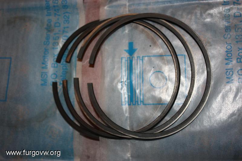

Véis la foto, pues es así. En lugar de ser de una pieza como los normales, son tres: Una central "elástica" y dos segmentos planos para quitar holguras si las hubiera. En mi caso no necesitaba ninguna.
No se ve muy bien, pero una punta está deformada. Quizá podría enderezarla con el alicate, pero ya no me fio demasiado...

Ese segmento se llama "rascador" y su misión es recoger el aceite de las paredes del cilindro para evitar que llegue a la cámara de combustión, además el aceite recogido se introduce hacia el interior del pistón para lubricar el bulón. No te la juegues con los elementos internos del motor, haces bien el cambiarlo sin intentar repararlo, piensa que si toca abrir motor otra vez después de tener todo montado...
Supongo que lo sabrás de sobra ya, los segmentos hay que decalarlos 120º entre si cuando los montas.

Rascador!!! Leñe, que no me salía!! Sigo el hilo de "Profe" para el montaje, así que ya sabía lo del decalado de los segmentos, pero gracias. Toda la info es agradecida, aunque sea repetida. Mejor dos veces que ninguna y luego que tenga que abrir...

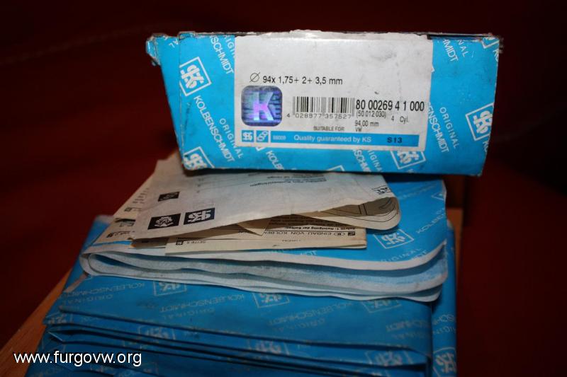

Y luego me he puesto con el motor. Como me he cargado un segmento rascador, Profe ha tenido el detalle de enviarme unos que tiene y no va a utilizar (esperemos que no los necesite nunca). Lo malo es que me manda 3 y necesito 4, así que me he puesto a buscar en la chatarra que tengo en el garaje y he encontrado los pistones viejos. He conseguido sacar dos rascadores enteros. Son éstos:
Tienen que tener una tolerancia de entre 2 y 5 centésimas, y una máxima de 1 décima. Yo he intentado introducir una galga de 5 centésimas y no entra en ninguno de los dos, así que buena noticia!!!! Ahora tengo 5 rascadores, por si vuelvo a cagarla... .meparto .meparto
