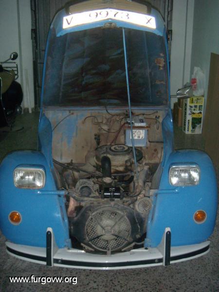

No me he comprado un Doka, es un Dos-ka .sombrero

Mu guapa esa Dos-Ka...  .meparto .meparto
