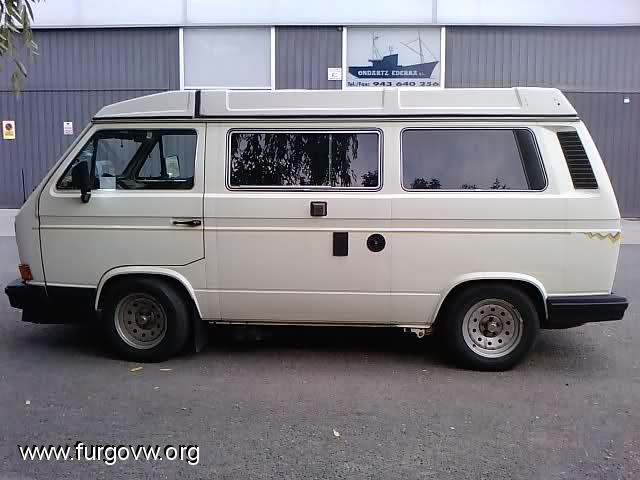

Una cosa así:
El problema es el peso. Mi furgo tiene 940 kilos de carga útil. Somos 4 personas, más los líquidos... 640 disponibles. La célula que tengo ahora me parece que pesa 780 en vacío...
Mis viajes y experiencias aquí
Video-montaje de la Resurrección de Doc aquí
Furgoman_u
Viviendo #laaventuraamericaba
Síguenos en instagram: @syncrohulk
Ex-jeeper
Gracias por la aportación.
Todos esos techos son para ganar la altura suficiente para ir de pie comodamente en el interior.
Mi idea es poner la cama de matrimonio a la altura del techo, encima del baño y la cocina, así que tengo que ganar bastante más... más o menos ya lo tengo claro. Tengo que estudiar el tema del peso, ya que si sube demasiado tendré que hacer la célula monocasco y olvidarme de techos móviles...
