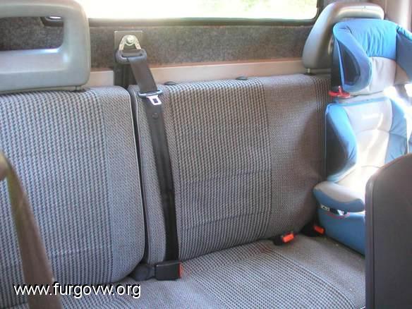

Ésta semana he estado preparando los asientos y los cinturones de seguridad.
Atrás le he puesto una banqueta de una T3 normal y he preparado un anclaje para el cinturón de seguridad central para que sea de tres puntos. La seguridad ante todo.

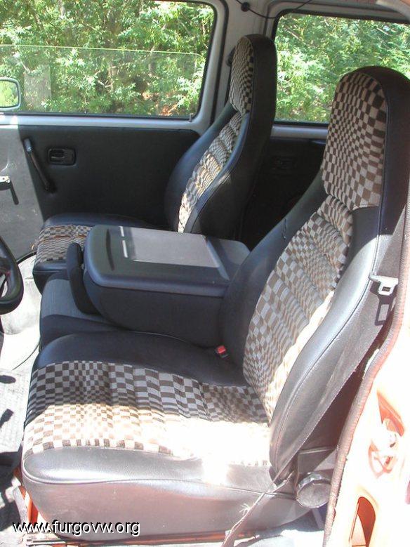

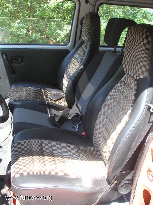

Delante he praparado unos soportes metálicos para poder colocar cuando lo necesite, el asiento trasero central de la Scenic de mi mujer. También tengo previsto fabricar una consola central con los mismos anclajes y que me sirva de guantera y apoyabrazos. Ha quedado muy bien, aunque tengo que resolver el asunto del cinturón, ya que no quiero llevarlo "colgando" todo el tiempo del techo.
Una vez termine la furgo tapizaré todos los asientos de forma similar a la del asiento de la Scenic para que no "cante" demasiado.
