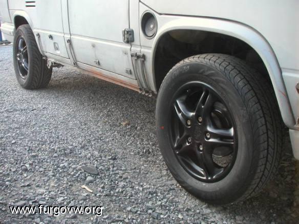

Bueno, pues como os dije, tras el reventón, me he liado la manta a la cabeza y he fabricado unos separadores de tres centímetros con doble centraje (5x112-5x130) para ponerle unas llantas de Porsche. Los venden en e-bay, pero la doka tiene los bujes traseros diferentes y además me salen más baratos así.
Las fotos no se ven muy allá, a ver si le hago unas de dia. Quedan justo por dentro de las aletas, cuando le meta la suspension neumática quedarán más chulas.
Las gomas son de 195 delante y 225 detrás.
Los frenos tendrán que esperar a después del verano.
