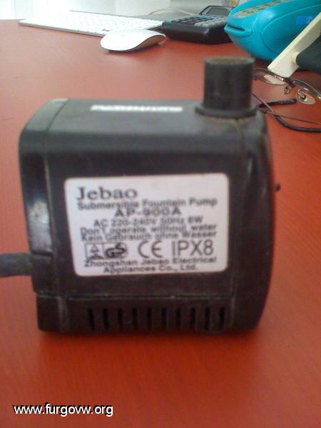

asi como las mujeres hablan del fondo de armario, nosotros hablamos del fondo de taller, concepto que engloba todas aquellas cosas que no queremos tirar y que pensamos que algun dia nos pueden hacer falta para nuestros bricos, es el caso de esta bomba de una fuente de esas de los chinos(fuente que hacia 60cm de alto) y que en su interior escondia esta maravilla de bomba (jeje), que no necesita contrapesos, como la de nuestro queridisimo amigo alcasa, para recoger el agua de las ducha, la fiabilidad es dudosa(ahora mismo va), el caudal que absorbe es considerable, la unica "pega" seria que funciona a 220v, pero quien no lleva un pequeño o grande inversor  en su furgo.ademas el area de abosrcion no supera el cm de altura.....ideal para recoger agua de la ducha....
pues eso que a mi ducha plegable le voy a poner esta bomba de desague a ver que pasa.....to be continued.....

Pufff, 220 V y una bomba de los chinos, yo no me metería en la ducha ni de coña (imaginate una derivación, te quedas frito en la ducha).
alcasa
Pumping iron, coincido con Cima, cuidado con eso de 220v en el agua de la ducha  .electrificado .miedo, a parte la toma de absorción, a la que le entre aire , no absorberá agua y te quedarán 5 mm de nivel, la bomba esa azul que compré en Covilas, creo que me costó sobre los 10 €, y le corté las 3 patillas para acercarla más al piso y le entrara el aire cuando ya no queda casi agua.

joder me habeis acojonado.....esta bien desechare la idea de la bomba de los chinos,
