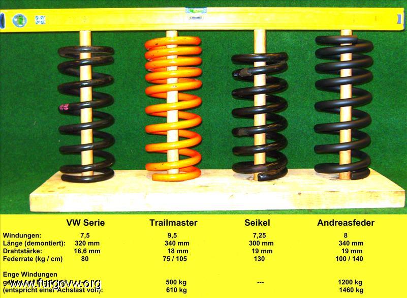

dos cosas: el valor del "completo" (muelles más amortiguadores) me parece muy relativo para nuestras furgos , sobre todo porque varian facilmente desde 1800kg a 2800kg, para no hablar del uso que cada uno les da.
Quiero decir que una solución a medidas (según estos y otros paràmetros), muelles más o menos fuertes, más cortos o largos, amortiguadores... me parece más acertada.
Además: los TM (  gráfico ocho) lamentablemente NO son muy progesivas, comparadlos con los Boge etc..
Esos gräficos pueden parecer aburridos, complicados, .., pero son mucho más objetivos que las experiencias personales de cada uno.

Ah, claro, te refieres a los muelles. Hay varios muelles delanteros progresivos en el mercado, son un intento de compaginar comodidad (muelles blandos) y evitar golpes fuertes a la caroseria. Lo que no pueden dar es un buen comportamiento en la carretera (sobre todo curvas, evitar el tambaleo, resistencia al viento..) por ser demasiado blandos en comparacion con muelles más duros.
Pero eso también depende mucho del gusto de cada uno.

Si no recuerdo mal, los muelles TM normales:
DELANTEROS:
- Primera etapa progresiva de compresión: 71 Kg / cm
- Segunda etapa progresiva de compresión: 104 Kg / cm
TRASEROS:
- Primera etapa progresiva de compresión: 82 Kg / cm
- Segunda etapa progresiva de compresión: 102 Kg / cm
Mientras que los SEIKEL trabajan a:
DELANTEROS: 140 Kg / cm
TRASEROS: 120 Kg / cm
Imaginaos el rebote que llevan estos muelles, y el amortiguador necesario que los pueda controlar tras un bache muy gordo. Si el bache no es gordo, puede que ni siquiera lleguen a trabajar.
Resumiendo, cada una de las soluciones es buena, si se entiende como para lo que fué diseñada.
En el caso de los TM, mejorar prestaciones respecto al equipo de serie, sin sacrificar comodidad, y precio "asequible", en comparación con otras preparaciones más extremas.
En otras preparaciones, depende de lo que se busque. Eso es cuestion de gustos, de necesidades y de capacidad económica de cada uno.

CitarPues lo sento... pero va a ser que no, existen los'amortiguadores llamados amortiguador de simple efecto, y es a tener muy en cuenta por que'para un turismo pueden ser suficiente pero para nosotros son inutiles totales
Todas las amortiguadores para nuestras furgos son de dos sentidos, eso se puede ver muy bien en los gráficos.
CitarCreo que los "Andreasfedern" son ahora los TM HD
No lo son. Tengo los muelles "Andreas". Además no son progresivos (siempre hablando de los delanteros, los de atras son todos progresivos, al menos teoréticamente)
edit: si son progresivos

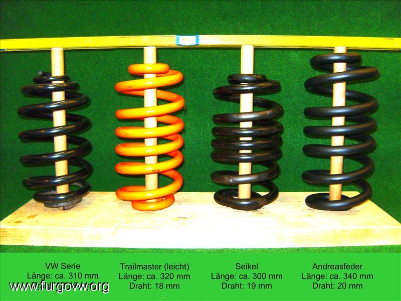

Cita de: solosyncro en Julio 26, 2013, 19:11:28 pm
Cierto, los Andreas son mucho más largos, más duros y recomendados para Syncros Campers con un peso superior a 3.000kg.
Mientras que los TM HD, estan dirigidos a Syncros de más de 2.400kg. Y los TM normales, para Syncros de 2.000kg.
Lo que sí he leído en varios posts de Andreas, es que recomienda usar los amortiguadores TM con sus muelles.. antes incluso que los boge. Pero tampoco dice nada más al respecto..
Del tema de si los Andreas son progresivos o no, por las fotos deberían serlo, ya que tienen distintos grupos de espiras..
Entonces Solosyncro tú llevas montados muelles Andreas (del+tras) y amortiguadores fox (del+tras), cierto?
Creo que es una muy buena configuración.. aunque no es barata, es buena!

Hola,
si, eso es mi combinación ahora. Andreas recomienda sus muelles para furgos con un peso alrededor de 2500kg, y el los combina con Boge 16" delante (tenia TM antes) y TM atrás. Y con lo de prógresivo tienes razón (100/140), no me he fijado bien.
