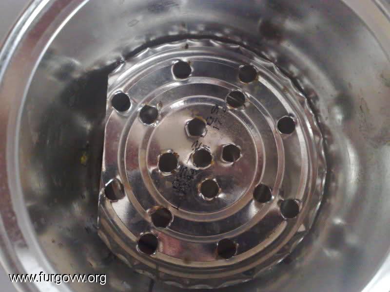

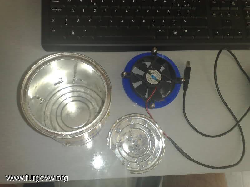

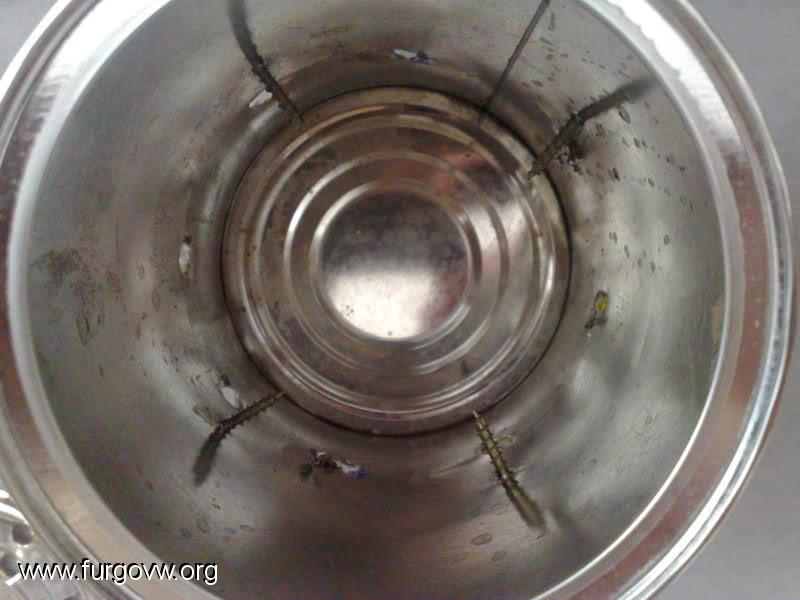

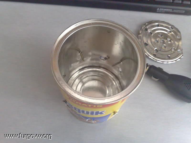

Esto es un invento casero, yo me lo hice con una lata de nesquik:
http://www.youtube.com/v/iREqcqWK3iU&hl=es&fs=1
Los materiales: un ventilador de un ordenador viejo, lata nesquik y culo de otra:
