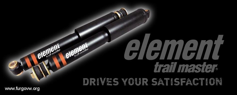

La gente de trail master parece que han sacado algo nuevo para T3 y T4, creo que sustituye a los de origen, no creo que eleven nada, pero aqui lo dejo para que los interesados investigueis mas que yo...  ;)
http://www.maas-group.de/press/element/press_ticker_en_element_01_14onl.html
ooznak
oh... not syncro...
We improve our product range of element-shock absorber for universal spare parts.
Currently, the following models are available:
• Mercedes G (Article-No. 53010 and No. 53020)
• VW Bus T3 (not Syncro) (Article-No. 53030 and No. 53040)
• VW Bus T4 (Article-No. 53050 and No. 53060)

Confirmado, los de trailmaster me acaban de contestar:
Misma longitud que los originales
Pueden valer para t4 y t4 syncro sin elevar o como mucho elevadas 30mm a coste de pérdida en extension
Mikel_24
