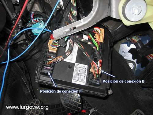

EDITO: Descubierto por Enara, y comprobado por el resto de los que asistieron a la <a href="http://www.furgovw.org/index.php?topic=167235.315">;KDD de montaje conjunto</a>, el truco es forzar el soporte metálico de la centralita, por la punta y hacia abajo, y tirar de ella hacia afuera.

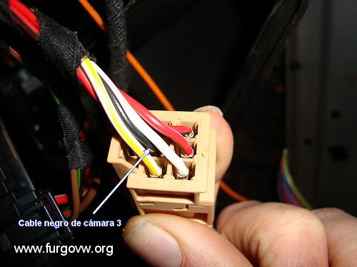

Habiendo conducido el cableado que se suministra con el Tempomat, de manera que no se pille con nada ni se vea sometido a tensiones, conectaremos el conector T6c de dicho cableado en la posición F.
De la cámara 3 de la posición de conexión B obtendremos la alimentación. Es un cable negro que hay que retirar y enchufar en la carcasa de enchufe que trae el cableado, conectando posteriormente en esa cámara que ahora queda libre el cable, también negro, que viene emparejado con el de la carcasa de nuestro cableado suministrado.
Como extraer el cable negro de la cámara 3 es casi imposible sin herramientas específicas, se puede cortar y empalmar por medio de regletas, de este modo:
- cortar el cable negro que se encuentra en la cámara 3
- cortar el cable negro sin carcasa de enchufe que viene en el cableado
- empalmar éste, en la regleta, con el extremo que quedó alojado en la cámara 3 de la posición de conexión B
- cortar el cable negro con carcasa de enchufe que viene en el cableado
- empalmar con el extremo que viene en el mazo de cables que llega a la centralita.
Evidentemente cortar siempre con margen suficiente para pelar y que os permita tener un error. Al finalizar esta parte os sobrarán los extremos (conector y carcasa de enchufe) de los cables negros que van emparejados en el cableado.
Una vez terminadas estas conexiones, se vuelve a colocar la centralita en su soporte, cuidando de no pillar ni tensar demasiado ningún cable. Es altamente recomendable guiar el cableado que acabamos de introducir mediante bridas para que no quede colgando y pueda sufrir un tirón accidental.

gutizubi
Cita de: Elperegrino en Diciembre 13, 2009, 21:08:03 pm
Otra duda :
Segun creo comprender hay que cortar  la alimentación del conexion B y pasarla a la conexion F, pero entonces a la conexion B  ya no le llega alimentación por que está cortada.
Aunque creo que lo que queréis decir es que sacáis la alimentación del cable negro sin cortar la alimentación al conector B o dicho de otra manera del cable negro se va a alimentar los dos conectores ???????
Perdonad pero con tanta galimatias me lio
Creo que te estas liando un poco elperegrino.
El conector F lo conectas y listo.
En el B tienes que hacer lo siguiente:
- Si puedes extraer el cable negro del B (según en el hilo de la II CC alguien ha conseguido sacar el cable negro metiendo y haciendo palanca un destornillador de precision plano), este que sueltas lo debes conectar al conector negro de un cable que trae el tempomat y el cable que termina en terminal, meterlo en la camara que te acaba de quedar libre en el conector B
- Si no puedes, haz como todos los mortales:
"Como extraer el cable negro de la cámara 3 es casi imposible sin herramientas específicas, se puede cortar y empalmar por medio de regletas, de este modo:
- empalmar con el extremo que viene en el mazo de cables que llega a la centralita."
Te lo intento explicar de otra manera:
Después de cortar el cable negro, tienes 4 finales de cables que debes conectar dos a dos.
Primer grupo: pela el extremo de cable negro que te ha quedado en el conector B (amarillo) y pela el cable del tempomat que termina en terminal metalico. Unelos en una regleta.
Segundo grupo: los que sobran .meparto, osea, el trozo de calbe negro que iba al conector B y el cable del tempomat que termina en una conector negro de una camara. Pelalos y unelos en otra regleta.
Voila!! Ya solo te queda pasar en cale amarillo negro al vano de la batería y conectarlo.
Espero que te sirva de ayuda.
Gora GUTI ta gutarrak!!
