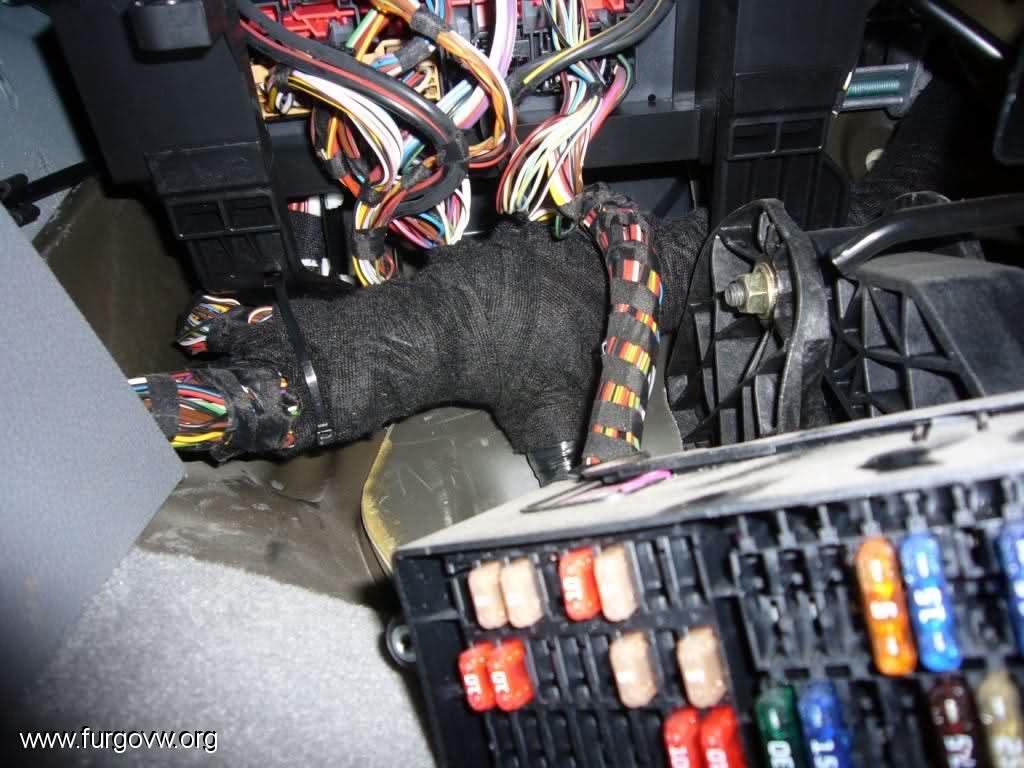

Hola a todos
llevo tiempo leyendo bastantes post sobre la instalacion del tempomat tanto aqui como en otros foros y la verdad cada vez estoy mas confundido .loco2.
Tengo una Caddy 1.9 TDi del 2006 y hace tiempo que voy detras de instalarle el tempomat, en el concesionario hace un año y pico aprovechando la revision de los 30000km aproveche para mencionarles el tema, y me dijeron que seria complicado ya que lo mas seguro es que haya que cambiar la centralita etc....Asi que di el tema por olvidado.Leyendo este post me ha entrado el gusanillo otra vez y he desmontado el panel de fusibles a ver si encontraba el famoso cable de 4 pins, pero la verdad es que no hay manera, lo unico que se me ocurre es que quizas este envuelto en el tocho de cables que esta encintado con tela negra.
Que creeis? Por otra parte he visto que para montarlo en una T5 (un vehiculo mas reciente por ejemplo) el procedimiento de instalacion es diferente y hay que atacar directamente la centralita. Si alguien con una caddy lo tenga montado y me pudiese aclarar el tema pues le estaria muy agradecido !! Cualquier ayuda es bienvenida  .ereselmejor
Saludos y gracias

SoyGenin
Cita de: dtracks en Junio 16, 2009, 17:51:11 pm
Saludos y gracias
En la caddy nueva es más parecido al montaje de la T5.... han complicado un poco el tema con la centralita de a bordo.... pero me falta encontrar el pinout de la centralita del motor (la EDC16) para que atacando directamente sobre ella se pueda poner igual.
