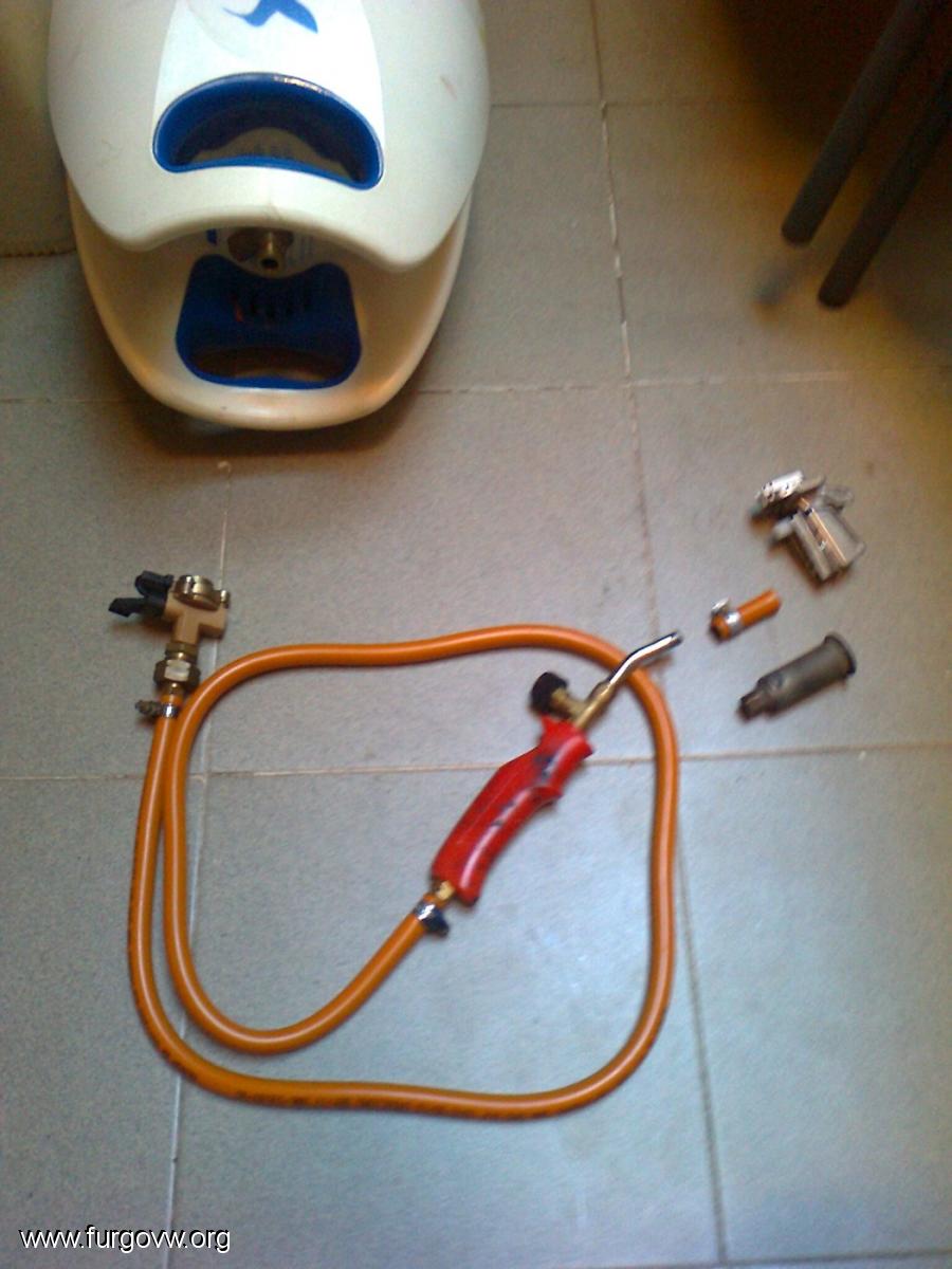

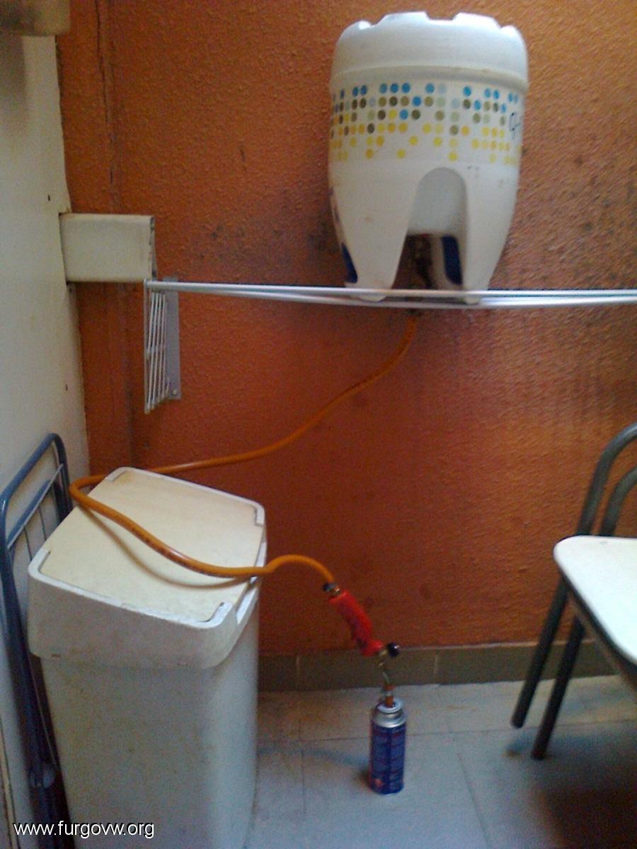

Pues yo hoy he hecho el llenado de los cartuchos de butsir o cualquier otra marca, aquí la evolución del brico.

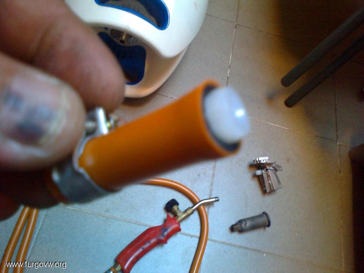

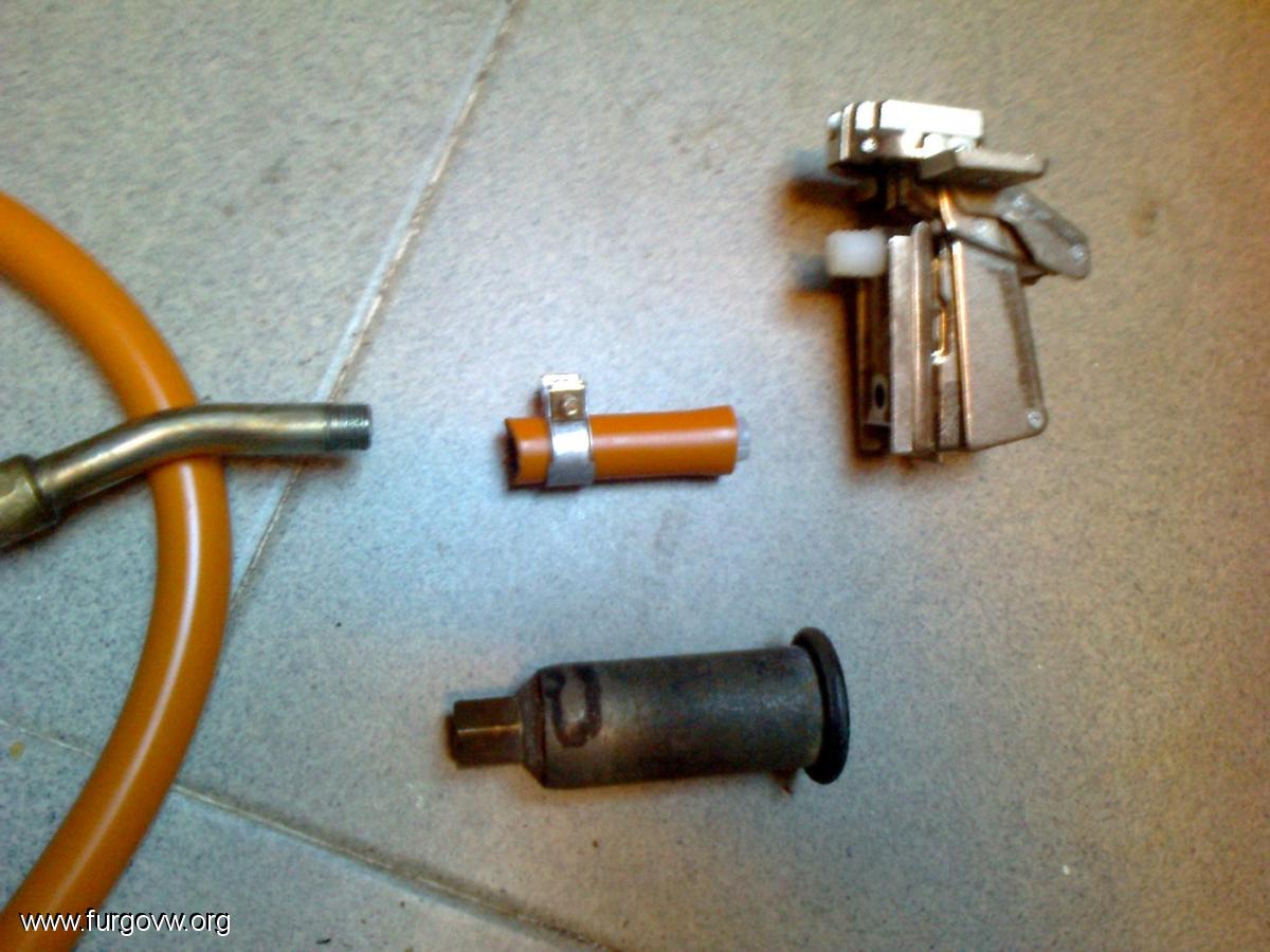

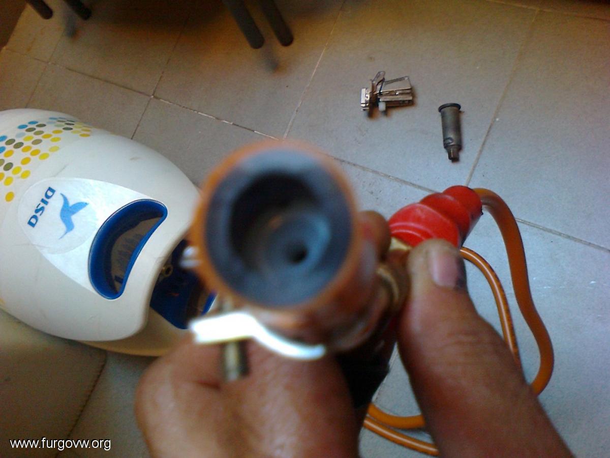

Yo utilice un soplete que ya tiene un adaptador de salida libre del gas y le he quitado la boquilla del quemador, con un trozo de la misma manguera en el que le he introducido un taco de una bisabra que da la medida exacta a la que le he prolongado el agujero hasta el final.
Luego le he introducido el taco a la profundidad justa para que presione la valvula del cartucho y al mismo tiempo la manquera llega hasta el cuello de metal del cartucho, luego le he puesto la abrazadera y ello impide que el taco entre mas hacia dentro ya que la boca del soplete lo impide.

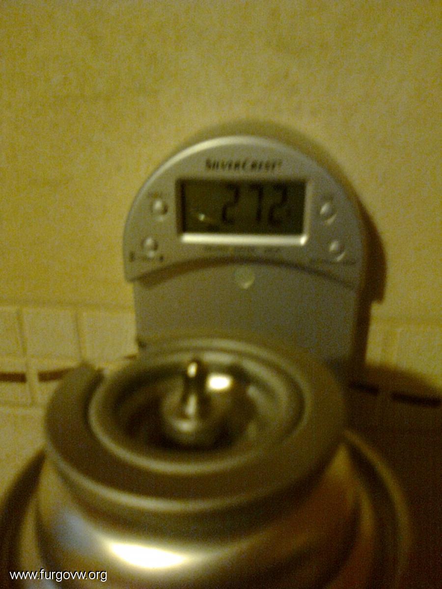

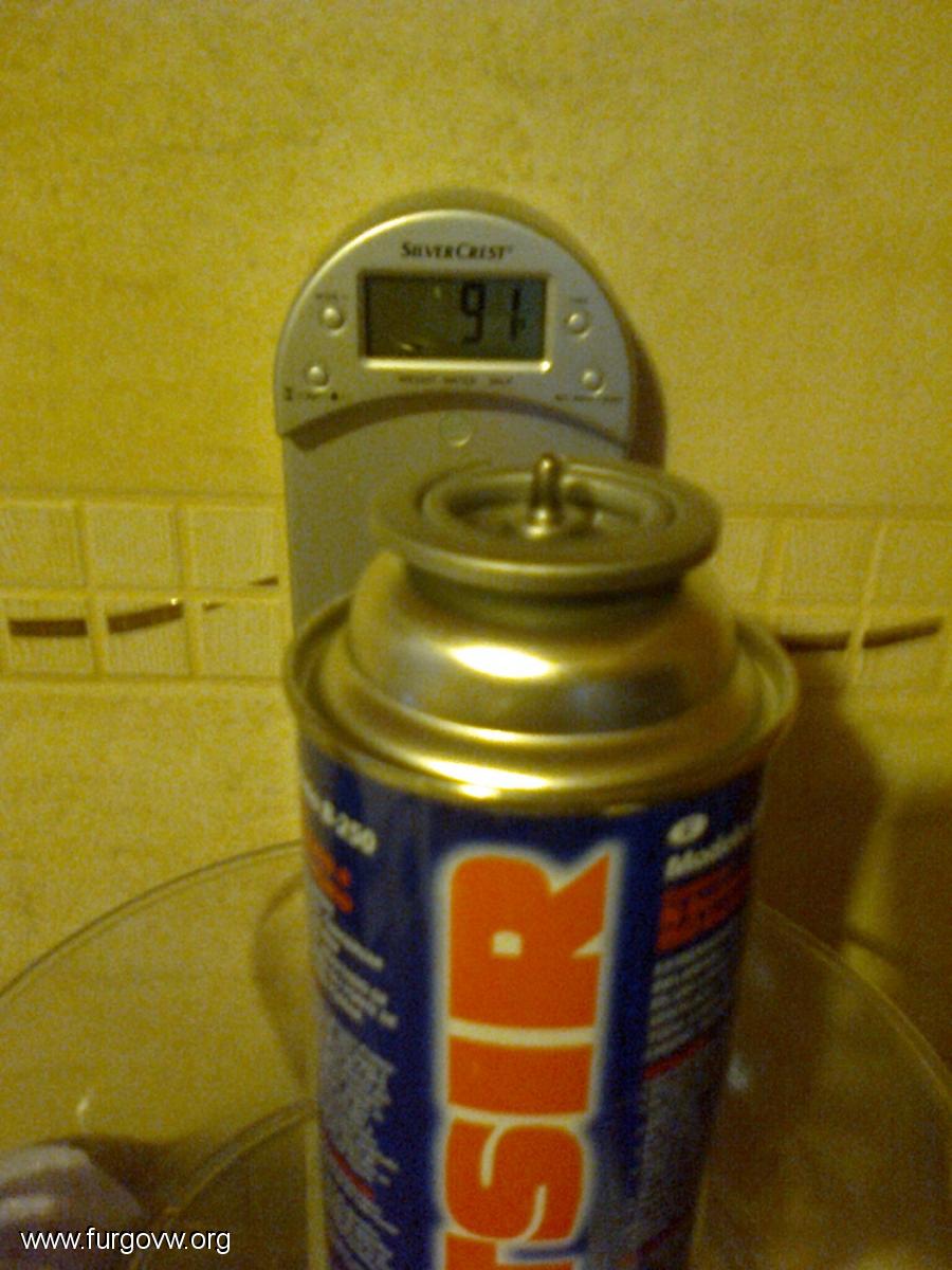

También he comprobado el peso lleno y vacio y lo he llenado un poco menos de lo que lleva.
Y aquí el tinglado montado, he de decir que meti los cartuchos en el congelador antes de proceder a la recarga, antes probé con uno sin enfriar y solo me cargo a la mitad, la botella donante me es imposible ponerla al sol y no la calenté, pero funciono bien.
Recordar que hay que hacerlo en un lugar ventilado y por supuesto presionar con el soplete para que no se salga la boquilla con la presión, lo peor del invento es vaciar luego el gas que queda entre el acople a la bombona grande y el soplete.
Espero le sirva a alguien.
Decir que la botella de 6 kilos de gas me costo 9 euros, si no hay muchas perdidas de gas me daría para llenar 27 cartuchos aproximadamente a 220 gr, dichos cartuchos a 1.20 euros que es lo mas barato que lo he podido comprar en oferta en Leroy sale 32.4 menos 9 del costo son 23,4 de ahorro, ya es dinerito, también decir que yo uso el camping en mi casa para el cafe y ya me ha supuesto un ahorro en los 2 meses anteriores de 25 euros en el recibo de la luz.

Ya lo había pensado y mi idea es renovarlos cada vez que gaste una botella grande, uso 4 cartuchos para el consumo.
Si se usa un reductor regulable se puede poner una llave de paso por medio en vez de usar el soplete, mas que nada para que no pierdas lo que queda en la manguera entre llenado y llenado, tambien se puede poner la manguera directa con dicho reductor, eso si, hay que poner la abrasadera para que el taco no se corra por el interior.
He de decir que no hace mucho abri una botella para ver el interior y como era la valvula y creo que por lo menos 6 o 7 recargas se pueden hacer antes de empezar ha hacerse peligroso, eso es solo mi opinión.

En cuanto a lo de la manguera tienes toda la razón, mi idea es recortarla a medio metro lo maximo por dos motivos, uno que es menos directo la entrada de gas y se pierde presión en el llenado ademas de tener que tenerla siempre en caida para hacer el llenado se hace mas engorroso, mi idea en un principio era colgarla mas alta, pero ahí viene mi segundo motivo por el que hay que cortarla, la cantidad de gas que queda en la manguera después de los llenados y que hay que vaciar y tirar.

Si despues de rellenar cierras el grifo del soplete, y pones la botella derecha con la manguera hacia arriba, y lo dejas un rato, cuando quites el invento perderás solo gas, en lugar de liquido.

Así lo he hecho, pero es una pena perder ese gas. ;D

La prueba de perdida se lo he hecho con una esponja de cocina sumergida en agua jabonosa, la escurres un poco y le das en toda la zona de la valvula, si hay alguna perdida hace pompas y de momento todo correcto.
Tengo cuatro cartuchos para llenado y aún me quedan dos nuevos sin extrenar, esos lo usare para alguna salida con el camping, así van llenos a tope, los que lleno yo no los lleno del todo por si me paso en el llenado y luego hay que volcar los cartuchos y vaciar para purgarlos, eso se hace también con las grandes.
