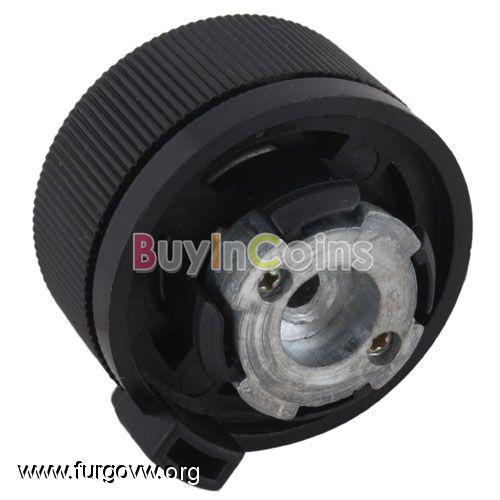

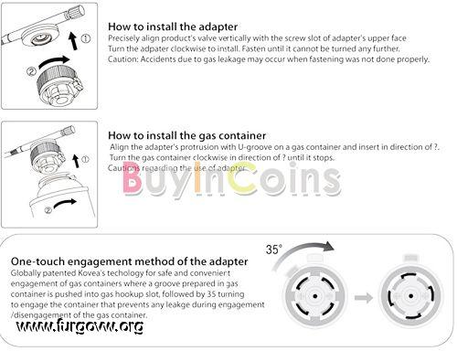

http://www.buyincoins.com/dual-butane-nozzle-adapter-be-able-to-use-screw-type-gas-burner-convert-transfer-product-12272.html
Parece ser un adaptador de cartuchos, pero desconozco si hay distintas roscas. ¿Serviría para la recarga de los cartuchos?
DuqueDeHerrera
Es un adaptador para usar un cartucho butsir como si fuese uno de rosca de los de mini soplete.
Como es una rosca rara, lo suyo sería usar este junto con un grifo de mini soplete. (22 euros un grifo, un cartucho de 100 gramos y un soplete para roscar directamente al grifo. También hay grifos para conectar a manguera flexible).

Esos grifos suelen ser de aluminio, y la rosca se avería.
Veo más segura la pieza de marauder si se sujetase a una goma con una abrazadera, y la goma unida al grifo de la bombona mediante los metodos habituales.
