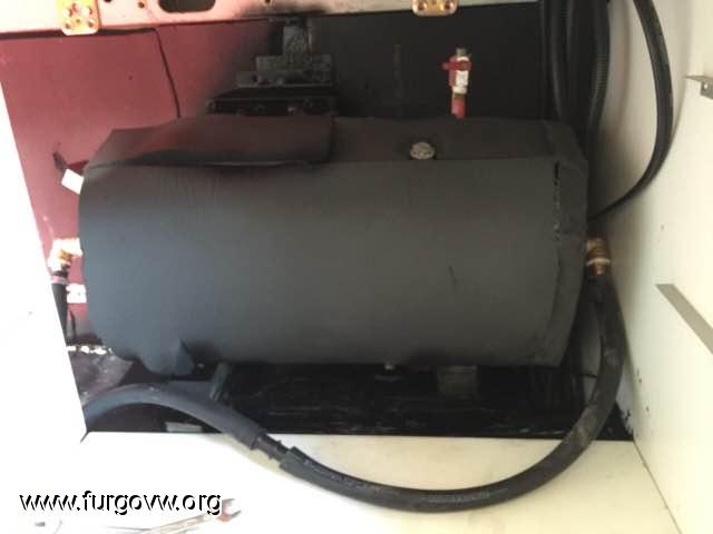

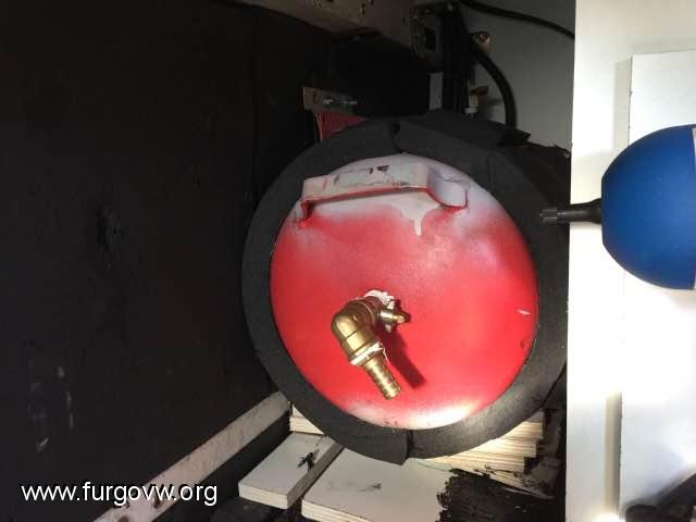

He cambiado elmdeposito de 15 litros por uno de 25 litros de un viejo compresor que pensaba tirar.
ahora si tiene buena pinta....
Ya hos cuento las pruebas.
Las fotos...
El calderin del compresor a falta de aislar y pintar esta cara hasta que este montado y en marcha.
El aislamiemto del tanque

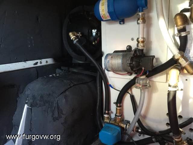

El montaje con la valvula de 3 bias

entiendo que el deposito es para que haya mas cantidad de agua y tarde mas en pararse la TT pero cuando se para sigue recirculado el agua del deposito o no
puede que cuando este todo el deposito caliente se parara igual que si no lo tuvieras a no ser que al pararse enfríes ese agua  aprovechandola en la calefacción y cuando encienda haga todo el ciclo de nuevo
Pues esa era la idea, lo que no se como hacer que siga funcionando la bomba aun cuando pare la caldera. Alguien lo ha hecho?
Tambien el tener mas litros de agua entiendo que conseguiré que la calefacción entre en la velocidad de mantenimiento y con el calor disipado por el ventilador de calefacción "teoricamente" deberia encontrar un equilibrio donde no se parara.
Faltan pruebas para ello, pero es verdad que necesito que el agua siga circulando aun cuando la caldera pare por Temperatura. Alguna sugerencia de como hacerlo? De alguna manera se deberia de poder poner la bomba de agua de la thermotop en marcha....
