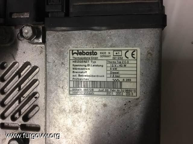

Tienes que ver si es el modelo de 3000 o de 5000W ... si al de 3000 le mees la bomba gorda, te lo acabas cargando ...

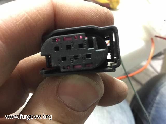

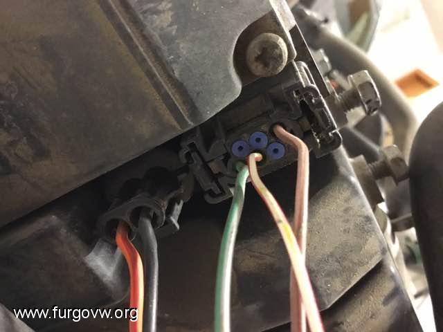

Aunque hace tiempo que no se publica nada, voy a probar suerte,
IMAGEN 1
IMAGEN 2
Os cuento como lo tengo
El terminal de dos cables el negro a negativo y unido también al negativo de la bomba de pulsos de gasoil del mismo vehículo que él hidronic.
De este mismo terminal el cable rojo al positivo.
Del segundo terminal (hay viene el lío, o eso creo)
El cable marrón al positivo de la bomba de gasoil que el mismo hidronic se encargará de ir encendiendo y apagando. Este cable según los números de atrás sería el pin 6.
El cable verde (según la foto 1) sería el pin 1, aquí le doy un pulso al positivo y me hace 3 intentos de arrancada pero se para, funciona la bomba, el quemador intenta arrancar pero no prende, en ningún momento momento veo activarse la bomba de gasoil.
El cable rojo y blanco (según la imagen 1) sería el pin 2 ni idea que hacer con el.
Alguna idea para hacerla funcionar? Por cierto el del desguace la hizo funcionar con estos mismos cables para demostrarme que funcionava.
aghast
El cable del pin 2 es para diagnosis. Lo aíslas y se queda anulado.
Supongo que lo estarás probando conectado a una batería.
Qué voltaje tiene esa batería ?
Puedes hacer las pruebas en la batería pero con el motor en marcha?

Pues no estoy con la batería, le he puesto un trafo de scalextric a 13,5 V, mañana pruebo a bornes de la batería.
Pero los cables los tengo bien Aghast? Solo un pulso en el cable verde? El cable verde si lo ponemos a positivo pone en marcha el equipo, es ahí donde pondré el termostato.

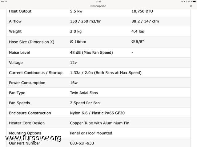

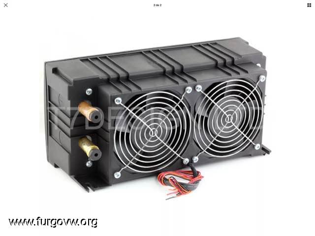

Por cierto que consumos habéis medido vosotros del hydronic en amperios y en gasoil, yo el poco rato que lo he podido probar he visto una punta de unos 10A al encender y al apagar (supongo que será la bujía) y en marcha unos 2A, aunque supongo que al modular, que en mi caso no lo he visto no sé si bajará ese consumo, mi hidronic lleva bomba de agua incorporada, supongo que es habitual.
Por otro lado el consumo que me ha sorprendido es el del ventilador de calefacción, unos 10A!! Esos fijos todo el rato. Como lo lleváis vosotros para que no consuma 10A.
Por otro lado lo he probado en la furgo, y aunque hoy no hace frío en 5 min. Tenía la temperatura a 25ºC partiendo de 17ºC.
Creo que más o menos ya lo tengo encarado, ahora lo que más me preocupa son los consumos eléctricos, me echáis otra mano?  ;D
Diego_cdi, creo que lo que propones no se puede hacer.
En cuanto a los consumos .... creo que poco se puede hacer.
Para el tema de agua caliente, como lo lleva Diego_cdi, es viable instalar el Thermotop. Para usarlo como calefacción estacionaria .....
Como sabréis, los de Eberspacher solo te permite usarlos durante 2 horas como máximo (salvo que hagas un puente y te saltes esa limitación) precisamente por el tema de los consumos.
Lukiluc, yo me plantearía dejar el Thermotop sólo para agua caliente y montar una calefa por aire, que aunque también tiene su consumo eléctrico, pero ni mucho menos llega a los consumos que planteas.
