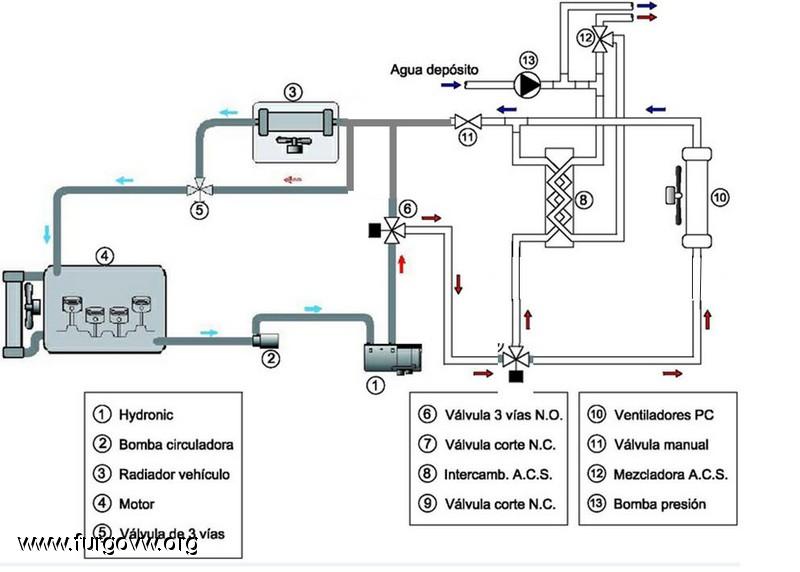

Muy buenas a todos.
rade, mírate este manual y analiza si sería factible aplicarlo a tu instalación.
Son 4 maneras posibles de instalar el Hydronic para usarlo como calefacción.
Pienso que aprovecharías mejor el rendimiento del D5WS.
Los ventiladores de la furgo, con el Hydronic encendido, te consumen de la batería principal o de una auxiliar?
Pues ya me cuentas.
Ah, si no se ve bien y alguien los quiere en .PDF que lo diga y se lo mando por mail.
Saludos. ;)

Pues ya estamos por aquí de nuevo.
rade, mírate este enlace que es de donde he sacado la info para el esquema.
http://www.esparofmichigan.com/techsupport/pdfs/Vehicle%20installations/Sprinter%20Vans/Hydronic%205S%2025%202344%20-%2012%20Volt%2007-2004.pdf
He hecho alguna mínima variación de tu propuesta de modificación.
Y aquí viene la parte eléctrica  .malabares.
De momento no entro en detalles hasta que no des el visto bueno.
Dale un vistazo y me cuentas.
Saludos.  ;)

Cita de: aghast en Febrero 07, 2011, 20:33:46 pm
Saludos.  ;)
Flipo, flipo, flipo con la calidad de los esquemas que te has currado y sobre todo con el tiempo que le has dedicado. MUCHAS GRACIAS. Y el manual que has puesto del montaje de la calefa en la Sprinter también me viene de pm.
Como ves cada vez tardo más en contestarte, es que esto se está poniendo muy denso y hay que digerirlo.
Me atrevo a hacer unos comentarios:
Hidráulicamente:
- Veo que has sustituido la válvula de 3 vías que seleccionaba entre radiador auxiliar e intercambiador de agua por 2 válvulas de corte. Yo había puesto una válvula de 3 vías para asegurarme que nunca se queda cortado el paso del agua. Siempre dejaría paso al radiador o al intercambiador. Mi duda es si existen válvulas de 3 vías que además puedan dejar abierto todo, para así poder alimentar radiador e intercambiador a la vez. ¿sabes si existen estas válvulas?
- La T que recibe el retorno del sistema de calentamiento auxiliar la has puesto más cerca del radiador de la cabina. No creo que la pueda poner en esa ubicación porque hay poco espacio. De todas formas el funcionamiento debería ser el mismo, o eso me parece.
- Otra mejora que se me ocurre es poner otra válvula de 3 vías en el retorno de la calefacción para evitar calentar el motor con la furgoneta en parado. De este modo, con dos válvulas de 3 vías tendríamos 3 circuitos posibles:
?   En circulación: No manda agua a la parte de atrás, sería el original de la furgo
?   Circuito grande: Manda el agua atrás, vuelve y pasa por el motor. El inconveniente es que en invierno no tiene sentido calentar todo el bloque del motor si te quieres pegar una ducha.
?   Circuito pequeño: Se queda sólo la bomba, el calentador y la calefacción auxiliar. Sería mucho más eficiente.
Pero de momento prefiero olvidarme de esta opción que bastante liado lo veo ya. Además como dije en otro post, primero probaré a poner sólo el radiador para asegurarme de que el circuito funciona y le llega calor suficiente.
Mi propuesta se quedaría:
Eléctricamente:
Aquí tengo más dudas pero ya me va quedando todo mucho más claro.
- Pines 6 y 7 del Hydronic. Mirando en el manual que pones en el enlace veo que el pin 6 es un arranque auxiliar y que el pin 7 es un arranque desde el reloj. Ósea que los dos valen para arrancar, ¿no? ¿Por qué pones dos interruptores de arranque, no vale con uno?
Interruptores 6: Manda el liquido refrigerante a la parte de atrás abriendo la válvula de 3 vías N.O. Aquí me gustaría poner en el salpicadero este interruptor de Mercedes que usa cuando pone calentador en la zona de carga.
Interruptor 7: Abre el intercambiador ACS
Interruptor 9: Abre el radiador, ¿pero qué más hace? Parece que activa los ventiladores de PC del radiador auxiliar pero no veo claro si anula el ventilador de cabina o para eso hay que pulsar el conmutador ventilador cabina. ¿dónde pones fisicamente el conmutador?¿un conmutador es un interruptor, no?
Si puedo poner válvula de 3 vías en vez de dos válvulas de corte pondré un interruptor de 3 posiciones (radiador, intercambiador, ambos)
Por cierto, he estado en un desgüace y me cobran 40€ (un poco caro) por la válvula de 3 vías que lleva mi furgo. Lo suyo sería poner esta en vez de una de fontanería, ¿no?
Mañana intentaré hacerme con materiales. Otra vez, muchas gracias,
Rade
