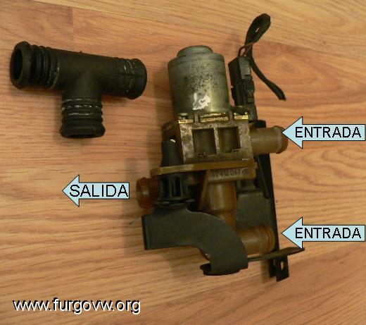

CitarPor cierto, he estado en un desgüace y me cobran 40€ (un poco caro) por la válvula de 3 vías que lleva mi furgo. Lo suyo sería poner esta en vez de una de fontanería, ¿no?
Sería lo suyo. Altamente recomendable.
rade, no te has planteado hacer un nuevo circuito para el ventilador trasero e intercambiador y dejarlo de forma totalmente independiente del circuito del motor ?. Sí, tendrías que comprar un hydronic y una bomba de agua, pero es posible que haciendo números te salga más barato y fiable que lo que plantéas.
Como falle una de las válvula que dices de intercalar en el circuito para que no se caliente el motor ....... pues la hemos liado.
Por eso he puesto que la válvula de tres vías sea N.O. (normalmente abierta sin tensión), para que ante cualquier problema de alimentación deje intacto el circuito principal.

Tienes razón, me ha dicho un distribuidor que no le consta que existan. He comprado la de la Sprinter del desgüace. Malas noticias, funciona al revés de cómo me hace falta. Tiene dos entradas y una sola salida. El agua no puede ir al revés de lo marcado por  unas flechas, lo he comprobado soplando.
Quizás se podría usar colocándola en el retorno, pero entonces en caso de fuga en el sistema auxiliar durante la marcha el agua se escaparía por ahí. Me parece que me la voy a tener que tragar.

No la vendo porque la voy a usar para seleccionar entre mandar el agua o al intercambiador o al radiador. Lo que me falta es otra válvula de 3 vías para mandar el agua hacia la parte de atrás.
La valvula está a la izda del motor, se ve fácil. Si pones Sprinter heater valve en San Google te salen varias válvulas de estas.
