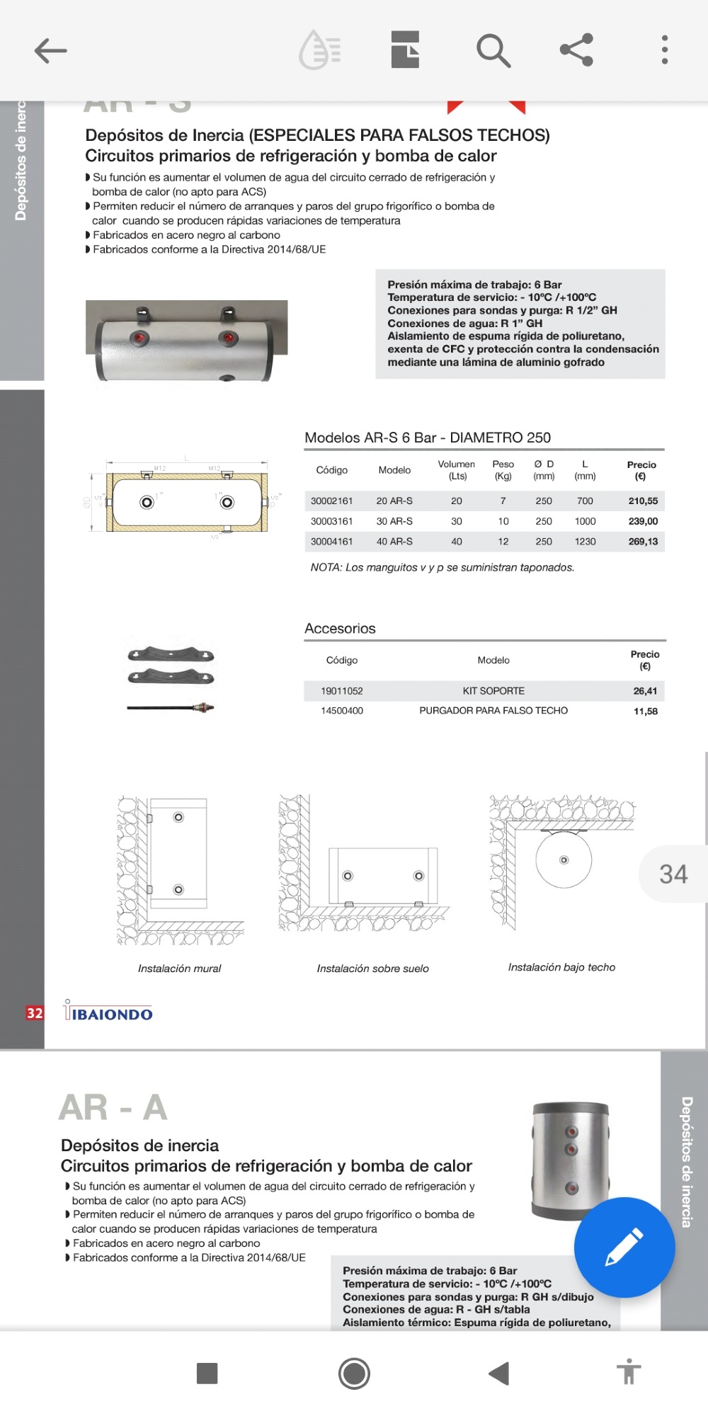

Muy buenas, estoy con el tema de camperizacion de una Ducato L4H2, dando muchas vueltas i viendo posibilidades , había pensado en lo siguiente:
Tengo un thermo top que quiero usar como calentador de acs y calefacción.
Para el acs he pensado en un depósito de inercia de un suelo radiante de 30 litros.
Con una válvula de tres vías para seleccionar todo o solo acs en verano con una donde para regular la temperatura interna del depósito.
Para la calefacción no lo tengo tan claro, suelo radiante , radiador estático o facoil, todo ello gobernado por un termostato ambiente.
El circuito primario pasaría primero por el acs y luego la calefacción .
Como lo veis.
abasel
el suelo radiante ya se ha visto por algún vehículo, haría falta preguntar que tal les va
si haces un hibrido de radiadores estáticos y fancoil, puedes usar el fancoil para calentar rápido y los radiadores estáticos para mantener la temperatura en silencio
la ducato lleva la thermotop en en la punta derecha del parachoques delantero, desde dentro de la furgo ni se escucha
Capelo
Antes se me olvidó poner las imágenes, lo más complicado que veo sería cómo hacer que el calor del suelo radiante funcione ya que si ponemos suelo d madera no es muy conductor del calor
abasel
hay tarimas o laminados específicos para suelo radiante, hay que hacer muy bien la instalación para que sea eficiente
