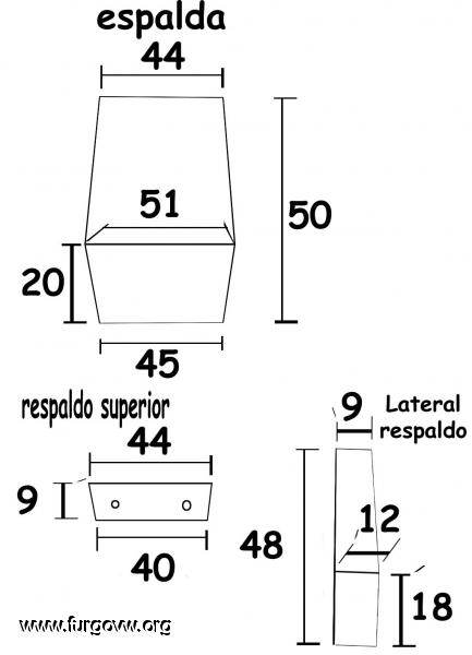

Para ahorraros trabajo en las medidas os pongo las mias ( con estan quedan perfectas, por lo menos para mi)
Estas son las 3 primeras medidas
La espalda es donde apoyais la espalda: la medida de 50 no es recto, teneis que darle forma de curva que pasen por los tres puntos. estan pieza teneis que hacer 2
p.d: la medida de 50 darle 10 mas por la parte de abajo,porque en la parte inferior hay que poner 3 corchetes
Espalda superior Es donde va el reposacabezas, hay que hacer 2 piezas
tenies que marcar los agujeros del reposacabezas y estos hacerles un ojal a cada agujero
Lateral respaldo la medida de 48 una es recta y la otra teneis que dar carva que pase por los tres puntos
Esta pieza teneis que hacer 2 + 2 invertidas

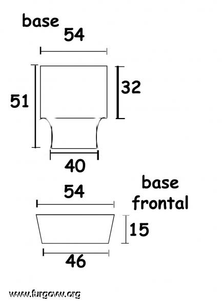

Base esta la pieza donde uno apoya el culete jejejeje
En la medida 54 teneis que redondear un poco en las esquinas para que quede genial
lo mismo en la medida 32  redondear un poco
Base frontal es la parte vertical mas cercana a la parte delantera de la furgo
