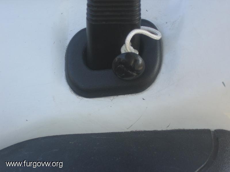

Fijáos en la arista del poste B debajo de la manguera:
lleva una cinta adhesiva casi del mismo tono
para evitar que se ensucie con el roce.
Por último, accionamos la cerradura normal. Para abrir, se procede a la inversa.
