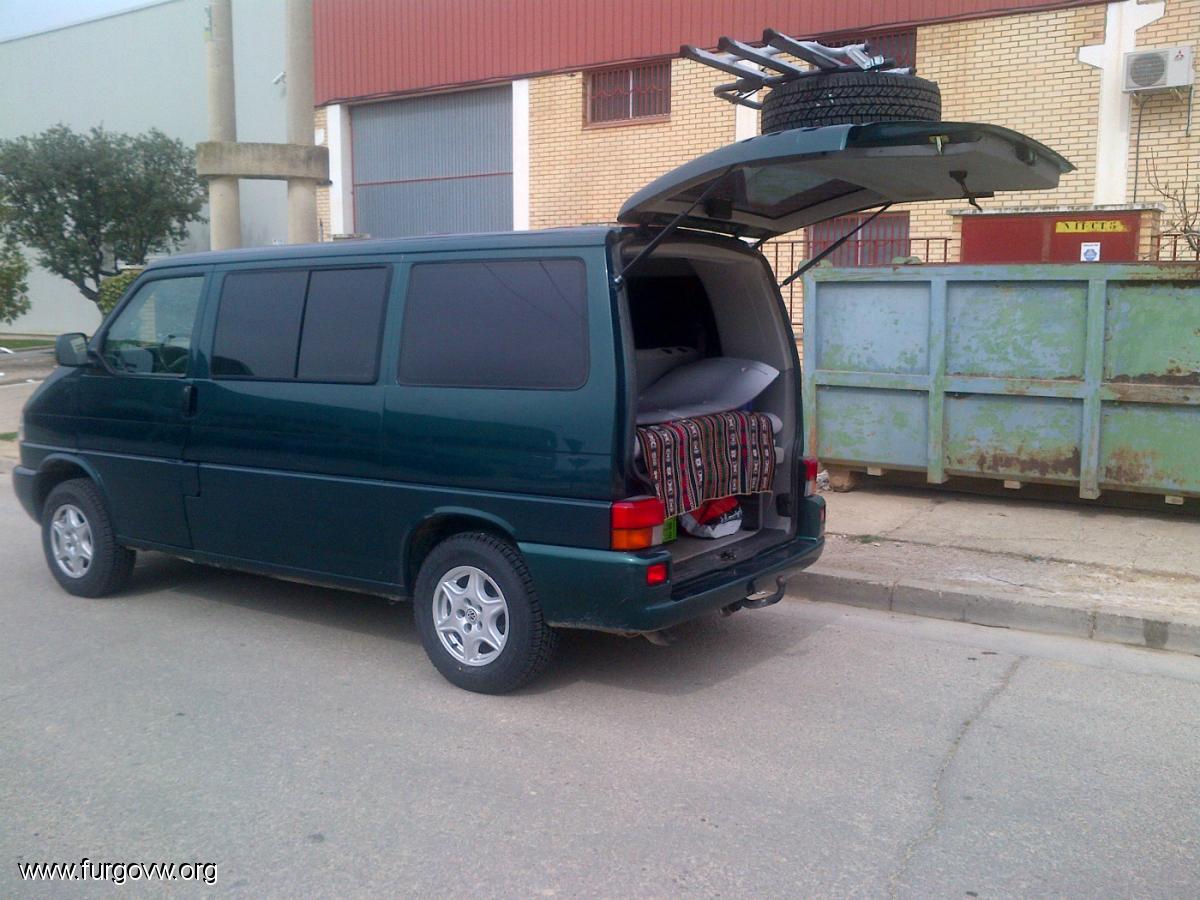

bigotes
Cita de: La Ganduleta en Mayo 06, 2014, 07:52:55 am
Hola!
Seguro que existe un hilo sobre este tema pero... ¿Cuales son las opciones para el porta rueda de repuesto? No puedo ponerla arriba porque ya no entraría en el garaje, en el portón tampoco porque necesito el porta bicis y debajo no se puede con el Syncro. ¿Alguien lleva kit de reparación de pinchazos en vez de rueda de recambio?
Gracias y salu2
Posible solución....

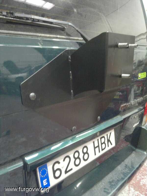

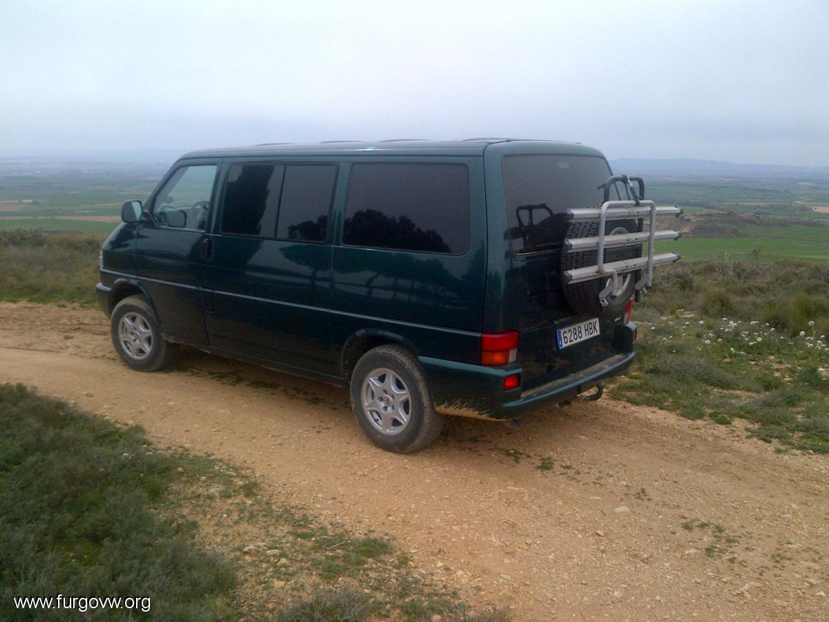

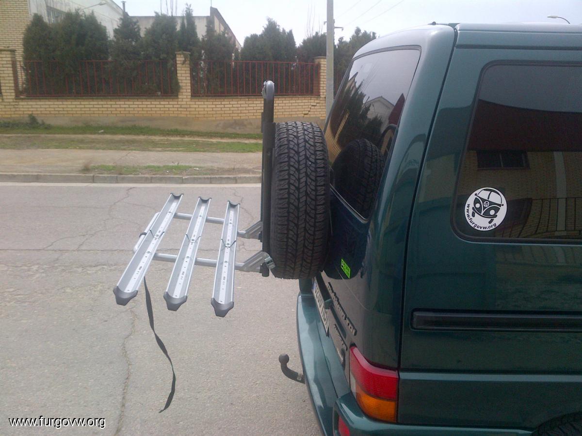

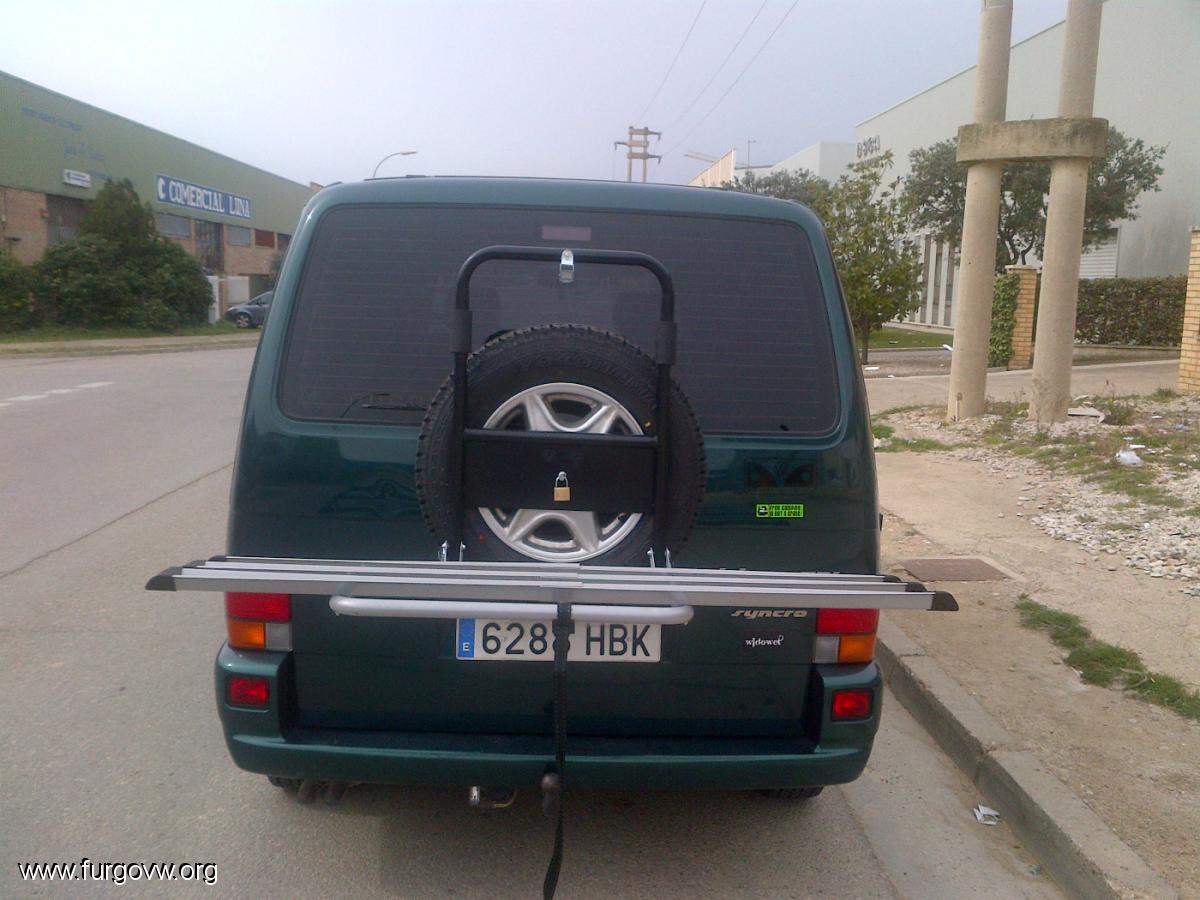

bigotes
Mayo 06, 2014, 22:35:09 pm #2309 Ultima modificación: Mayo 06, 2014, 22:36:55 pm por bigotes
Cita de: La Ganduleta en Mayo 06, 2014, 21:48:51 pm
Si que es una posible solución y además para 3 bicis que es lo mínimo que necesito ya que en realidad en algunos momentos transportare 4 pero no hay muchos detalles de este sistema. ¿cómo va anclado a la puerta? Imagino que habrá que sustituir los hidráulicos del portón, no?
Detalle del anclaje a la puerta....Ojo¡¡¡¡ Requiere homologación....
El portabicis es un BOA3 genérico para TT 4x4 adecuado al sistema de portaruedas...todo artesanal (Autoterreno Sport Zaragoza)
Y efectivamente los hidráulicos del portón son sustituidos por otros de mayor resistencia...
Tienes un montón de fotos en mi galería....si quieres más información ya sabes.....
