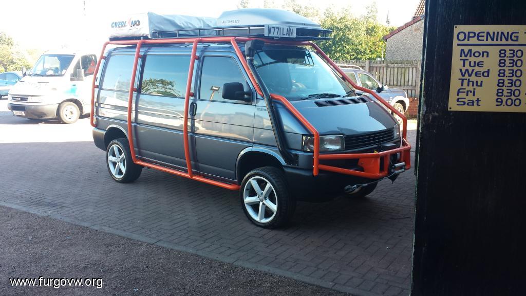

Un contrasentido de preparacion, jaula excesiva y snorquel y  winch pero zapatitos de charol...., mejor invertir en una corona a medida para el cambio....
Eudi
Esas ruedas no me gustan nada, como bien dices no tiene mucho sentido.
Aún así, lo que mas me ha llamado la atención es lo levantada que la veo, tiene algo fuera de lo común en el sistema de suspensión, o esa altura se consigue con el kit seikel habitual?
AFRAGO
Cita de: Eudi en Septiembre 13, 2013, 20:35:01 pm
con el seikel o variantes
como las llantas son pequeñas y el perfil de neumático bajo parece mas alta...
Eudi
furgoraider
No me creo que no tenga otro juego de ruedas... Y que los convine segun el tipo de viaje, no??  :roll:
ensafer
Cita de: AFRAGO en Septiembre 13, 2013, 18:26:42 pm
No encuentro el smiley que vomita...   .meparto
Para gustos los colores, pero a mi, lo de las ruedas es de lo que menos me preocupa.

carlangas
Me da la impresión de que no es que vaya muy levantada, si no que lleva neumáticos de perfil ultra bajo, y eso deja mas hueco en los pasos de rueda. Pero para campear, malo, malo.
