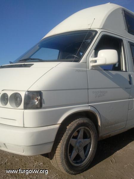

Pues en la foto se ve poca goma y mucho aluminio... 8) 8)
Si es para tu furgo,con el motor que llevas yo no pondría mas de 205 75 15,vas a ir muy justo con 215 75 15. He usado ambas medidas con el 2,4d y la primera va muy bien,casi mejor que con las de serie.
Las 195 80 15 tampoco están mal,pero hay pocos modelos que te den el indice de carga.El el vitara monté unas marca CAMAC,con dibujo como las bf AT y con IC superior a 100.
Mira que eres kabron! Ahora llevo 205/65/16 solamente, pero la idea es meter lo mayor que pueda caber, pues en principio esto sería para un viaje concreto más que para el día a día, por lo que me da lo mismo como vaya a responder el motorcillo.
