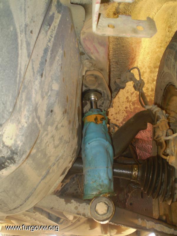

Yo también me estoy rescando la cabeza. Lo que no es normal es lo que me paso en Marruecos a los 10km de pistear con los amortiguadores nuevos, si la solución es cambiar barras de torsión y estabilizadora para compensar la dureza de los blistein de aceite, vaya mierda de preparación vende Seikel, he conseguido que me manden un par de amortiguadores delanteros nuevos con muchas disculpas pero sin ninguna explicación, pero estaré igual de mal que antes, sabiendo por donde cojea el material, eso si.
Intentaré hablar con un representante de Selex haber que consigo por ahí, de momento montaré las suspensiones viejas para circular con garantías.
Otra opción es seguir los pasos del apaño que me hicieron, buscar una buena botella de gas que se adapte, cortar y soldar los soportes del amortiguador antiguo.
Así quedaron, insisto 10 miserables km de pista

¡¡estan fundidos!! literalmente, se deforma la botella como si fuese un plástico en el microondas...  :o
¿eso es por la temperatura del aceite? porque por lo que he leido, no ha hecho demasido calor.
¿A los de gas no les ha pasado nada parecido?
marcus
Sirvillo seguro que fué por fatiga del amortiguador, al aceite se calentó fundiendo el retén. Poco hay que decir de los de gas que montaron, no sólo porquè ya dejamos las pistas, sólo duneamos algo con ellos, sinó porque son de risa, yo creo que montaron los de un Twingo por lo menos, son pequeñines, pequeñines, lo que tenían a mano vaya, aguantaron lo justo para la vuelta.

Lo que se ha fundido es el guardapolvos de plástico que protege el vástago para que no se llene de polvo y termine rayando los retenes.

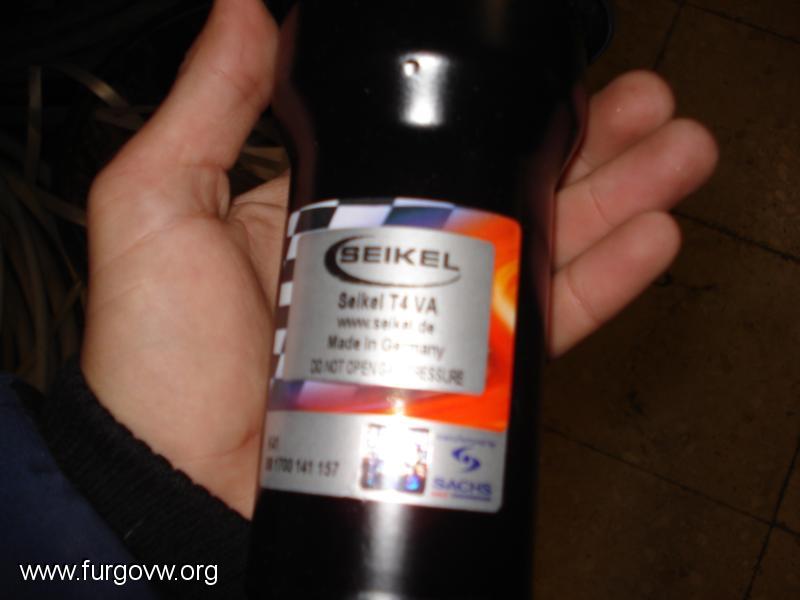

No se que hablais de los "amortiguadores de Seikel"... "Bilstein B6", fundidos...
Los amortiguadores de mi Kit, (más info...para la gente que lo tiene a uno en cuenta  .vomito) son unos SACH.
http://www.sachsperformance.com/EU/index.htm
Tras unos 4800 Km de Marruecos incluyendo tres rutas off road , (Montaña en rif, Las Dos Gargantas Mserir -Tamtatouche, cruce del Iriki por el hamada y Erg Chigaga, aparte del trialerismo local que ya tenian encima, no me han dado ningun problema.

Ahora si que no entiendo nada Syncromuki...
Amortiguadores Sachs en el kit de seikel?
habran cambiado de proveedor? para mejor o para peor?
¿Cuando los encargaste tu?
Acabo de revisar unas fotos que tengo tuyas de cuando compraste el kit Seikel y... efectivamente, los amortiguadores no son Bilstein, son Sach. Y con tu permiso, pongo aquí una foto que guardé hace tiempo.

Aprovecho a poner aqui una foto de los amortiguadores de Marcus fundidos para que se vea la diferencia entre los tuyos y los suyos. Con tanta mugre no se ve lo que tienen escrito, pero bueno, el color los delata suficientemente.
Salvo que lo que tu tienes en la mano en la primera foto sea el guardapolvos... parece... y digo PARECE que esos SACH están bastante mas sobredimensionados que los de Marcus.
