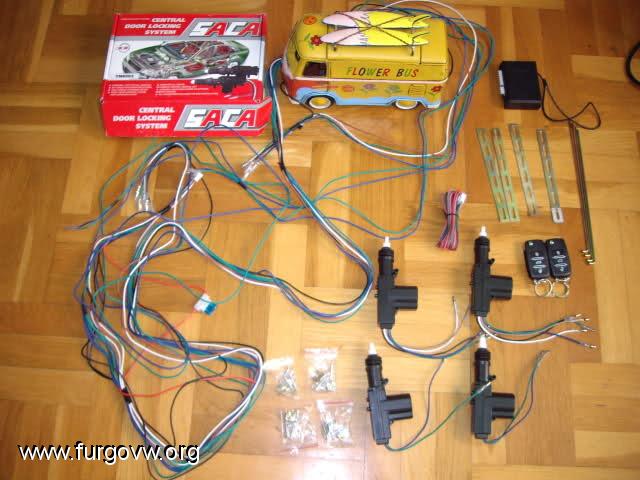

He recibido hoy el paquetito, temblando estoy al ver tal cantidad de colorines.
prometo poner fotos, que no se lo que pasa que no quieren salir hoy
ahora si, ahi va
pipeferr

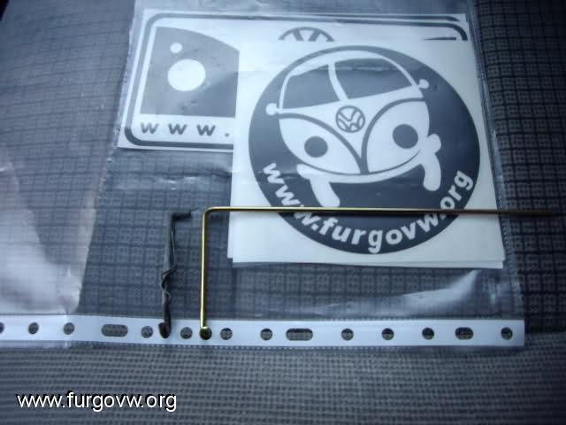

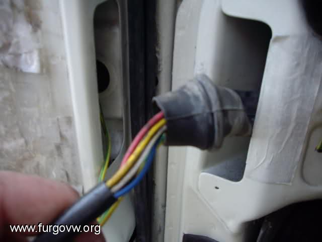

mirar q peazo de cable

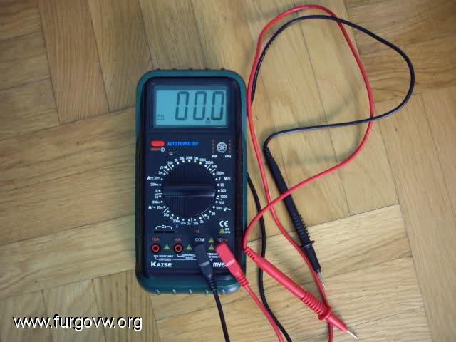

me he argenciado un multitester, seguro que me sera util

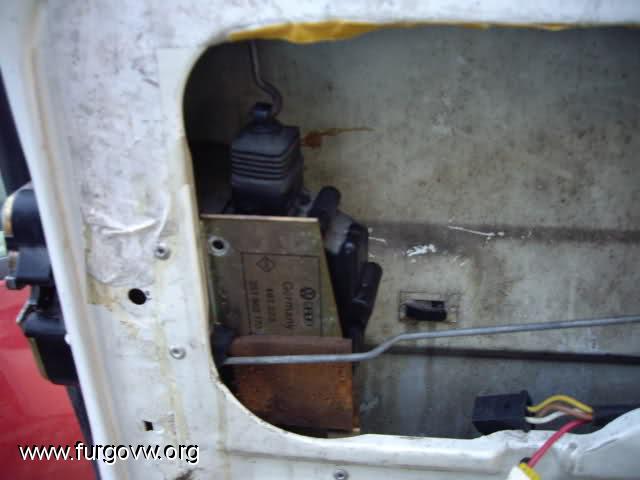

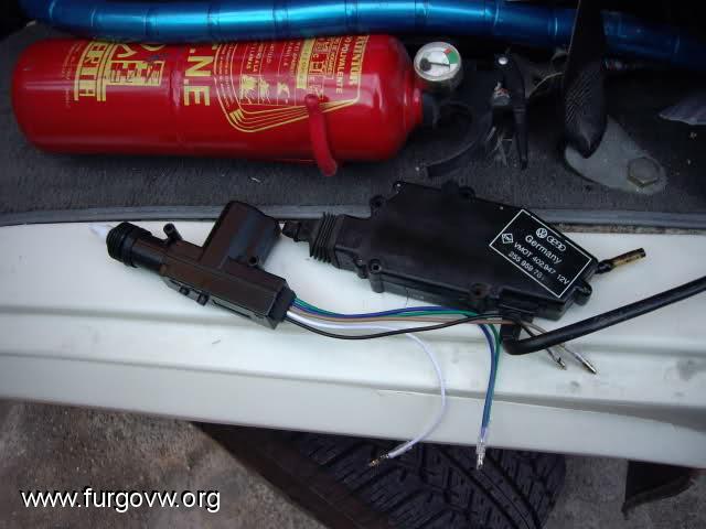

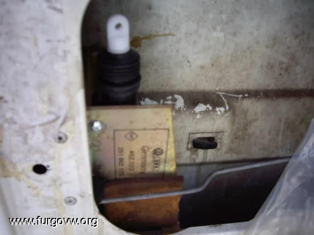

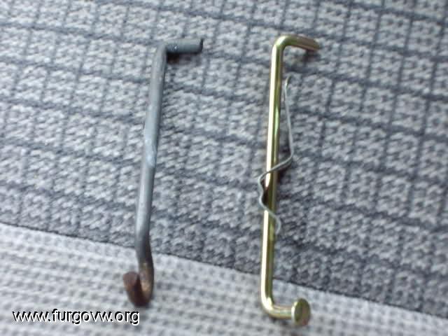

lo primero, sacar el averiado, y voala tiene un cable menos que el nuevo y yo q pensaba q seria poner y quitar
aqui teneis la diferencia del nuevo al viejo mas grande y aparatoso.

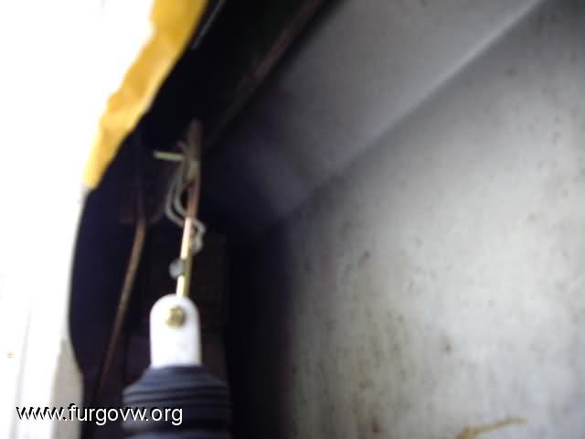

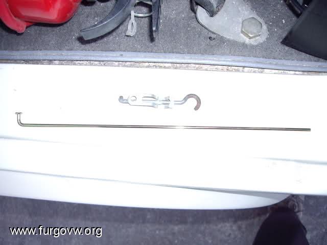

primero medir el gancho que va desde el pestillo al motor del c.c. cortarlo y probarlo
bueno, ahora colocamos el motorcito, que por suerte coinciden los tornillos en los soportes del estropeado
y colocamos el ganchito justo donde iba el viejo
probamos el invento para ver si funciona en condiciones, y va genial..... un 10, el mandito una gozada

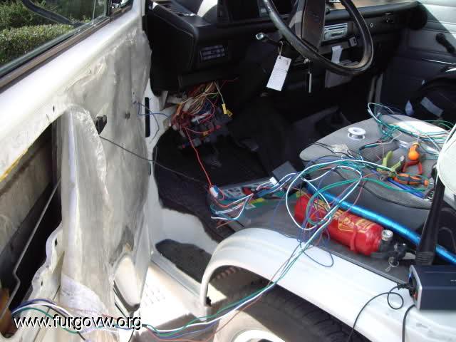

ahora a pasar los cablecitos, pero tengo que sacar los antigüos por que si no, no pasan los nuevos. Saco la goma (asi es mas facil) paso los cables y luego la vuelvo a poner

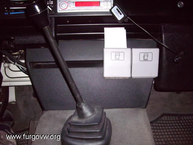

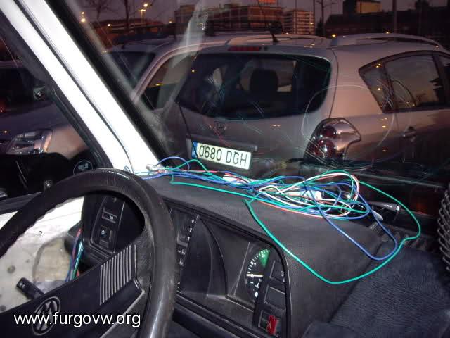

el problema viene ahora, que hago con los cables viejos, pues los quito, ni corto ni bien mandado los intento sacar enteros, pero se me encajan aqui, detras de esa tapa negra, donde estan los soportavasos.
y digo....... que coño...... pues los corto, si lo se, un cero patatero para mi, y dejo sin luz toda la parte habitable de la furgo, horror .loco2
Y aqui es cuando aparecen mis dos alimañas para que los lleve a la pisci, cojo todo el mogollon de cables los pongo encima del cuadro
..................... y hasta aqui me ha cundido hoy.
Mañana intentare arreglar el desaguisado, alguno sabe como quitar esa carcasa negra para acceder a los cables cortados?
