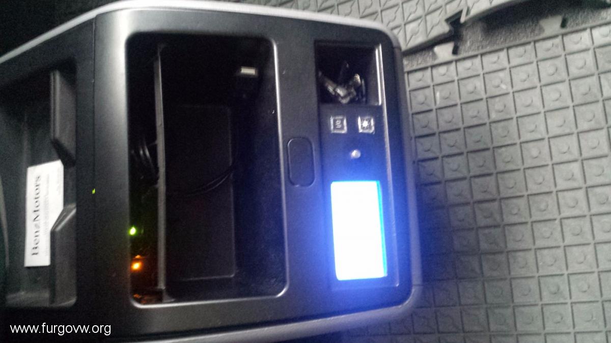

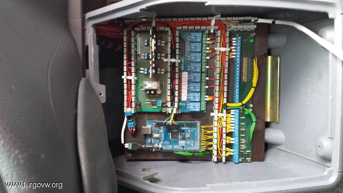

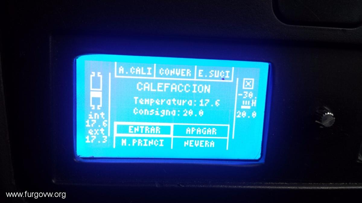

Os pongo la centralita que hice yo con un arduino para una v220

Ufffff!, sabes mucho, me gustaría dominar como tu  .ereselmejor
El trabajo está muy bien ejecutado, pero eso es lo de menos (que también tiene su mérito claro), lo que verdaderamente me atrae es la capacidad que tienes para diseñar código  .palmas
Muchas felicidades.

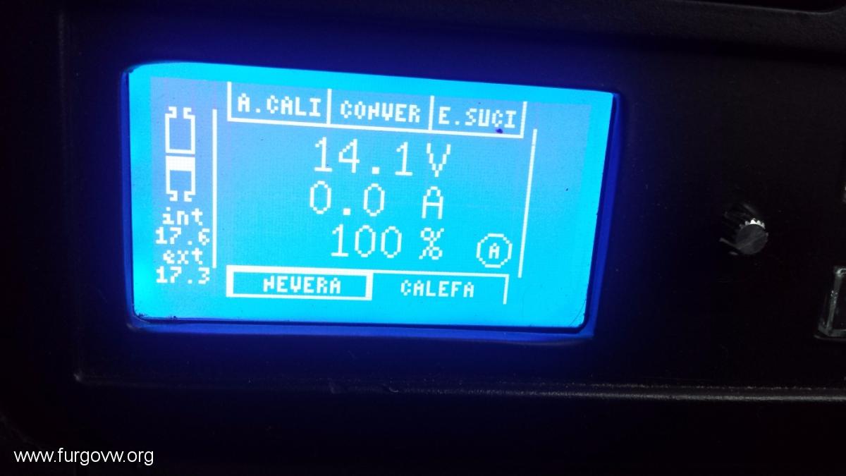

Supongo k la medición de corriente no funciona?
En la foto marca 0A pero no me imagino indicando un consumo de xA con esos cables tan finos...
Es así o se me escapa algo?
Por cierto, muy buen trabajo!!! Me gusta lo bien apañado que lo dejaste.... Como debe ser!!!
pablocastelo
Si que mide corriente puse un shunt a lado de la bateria puede medir hasta 100A, lo que pasa que cuando esta cargando la bateria no mide .meparto
Hola Pablo,
Me parece una pasada la centralita que has hecho, enhorabuena. La verdad es que me encantaría saber un poco más de los componentes que has puesto, y el desarrollo del interfaz de usuario cómo lo has hecho.
Gracias y enhorabuena.

Cita de: javier.pardo en Marzo 27, 2016, 15:01:17 pm
Hola Pablo,

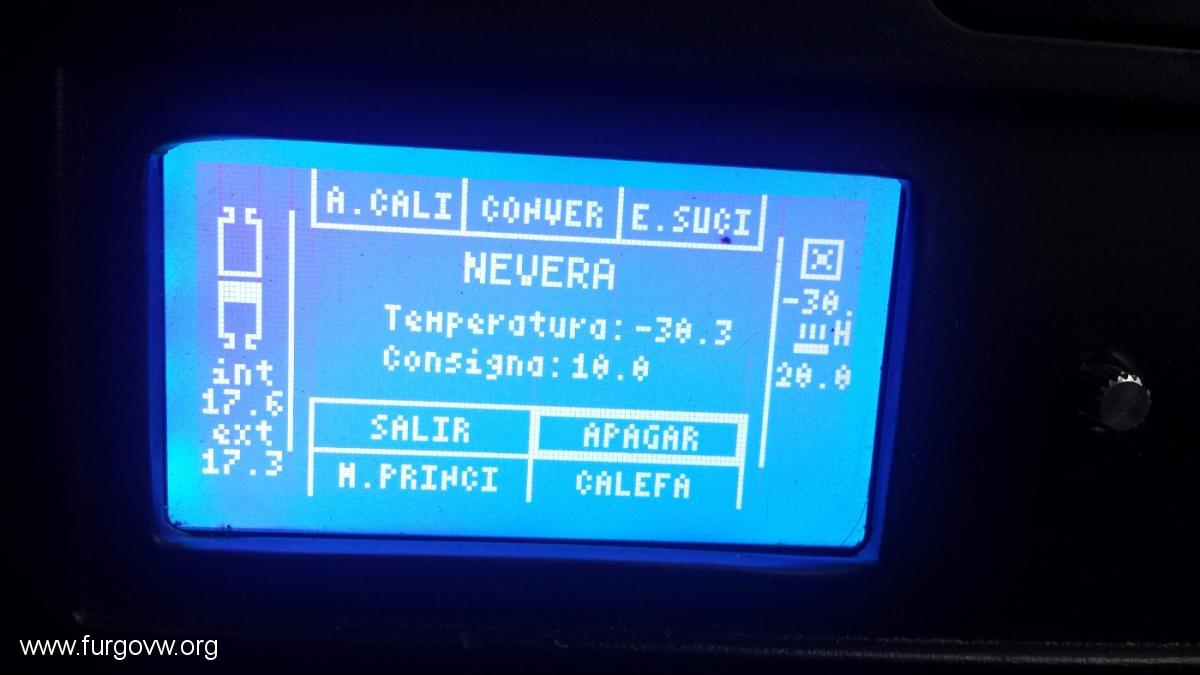

Pues lleva un modulo de alimentación, uno de entradas digitales, otro de entradas analógicas estos caseros y luego un modulo de salidas y un arduino mega, la pantalla la controlo con un encoder y lleva dos pulsadores uno para encender y apagar la centralita y otro para apagar la luz de la pantalla para que no moleste por la noche.

Si soy chispa le doy un poco a todo lo del gremio jejeje, para el shunt use como bien dices un amplificador operaciona.

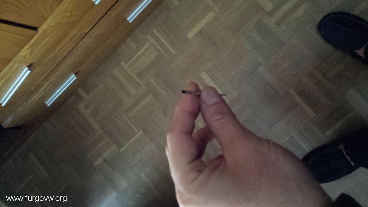

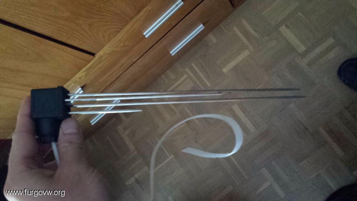

Para medir el nivel de los depositos tenia pensado una cabeza de una electrovalvula y unas agujas huecas de los chinos, las cortas a la medida y las insertas en los pines de la cabeza, os dejo unas fotos para que lo veais.

Podrías poner el esquema del amplificador?como lo conectaste a arduino y el modelo?gracias, el sistema para el deposito es muy parecido a el de los niveles que se usan en la industria

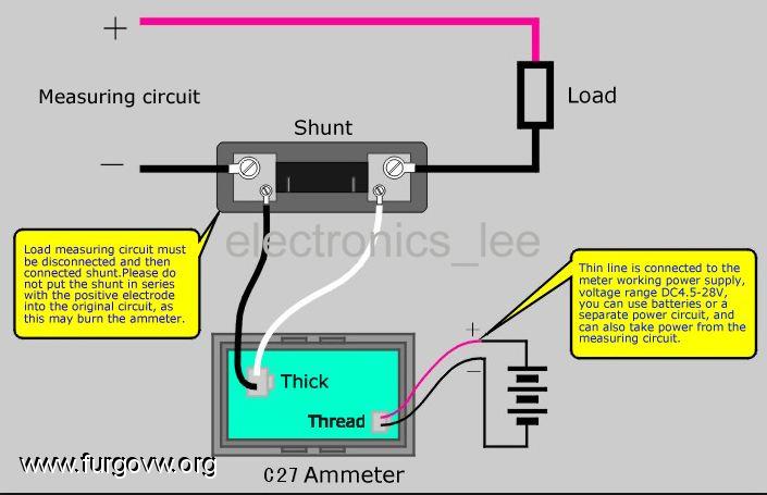

Parece que el tema de medir la corriente, seria cuestión de poner un shunt como en el de esta figura pero sustituyendo el amperimetro por el arduino:
Al final se trata de medir la caída del voltaje en en shunt y hacer la relaccion entre shunt-corriente-voltaje.
Pablocastelo, Un par de preguntas:
- Con el shunt que tienes de hasta 100A, consigues buena precisión de medida?
- Con el arduino, mides directamente la caída de tensión del shunt o has añadido algún tipo de amplificador?
