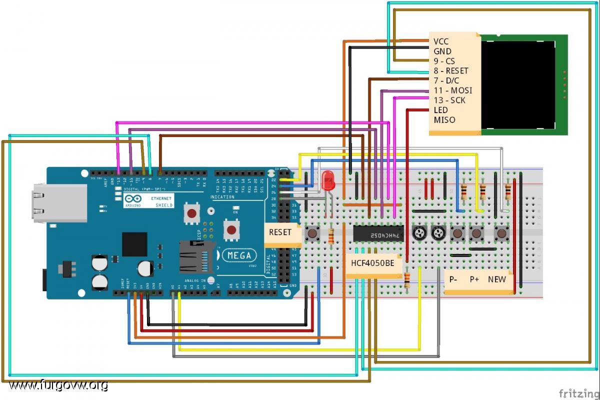

Ten en cuenta que la que has puesto ahí funciona a 3.3v (tensión de funcionamiento y tensión de bus), es la tensión de funcionamiento de un Arduino pro mini o de un Arduino due. El arduino mega funciona a 5v y te tocaría intercalar un integrado bidireccional de 5v a 3.3v (no recuerdo el número ahora mismo) para el bus de comunicaciones, y puede que te funcione... o puede que no...

El Arduino Mega funciona a 5v, otra cosa es que lleva una salida con regulador a 3.3v que sí puedes utilizar para la alimentación de la pantalla pero, los pines de comunicación SPI trabajan a 5v y la pantalla no funcionará.

Tuve una pequeña de 2.2" que funcionaba perfectamente en un ProMini y en el mega con el apaño del integrado UTFT myGLCD(TFT01_22SP,51,52,43,38,39); UTFT_Demo_320x240 (C)2012 Henning Karlsen
Aquí te va la foto del apaño que la he estado buscando:
Una de 3.5" de fondo rojo también funcionó, y una que tuve de fondo azul que venía con shield para arduino mega todo junto no rulaba... siento no poder decirte más
