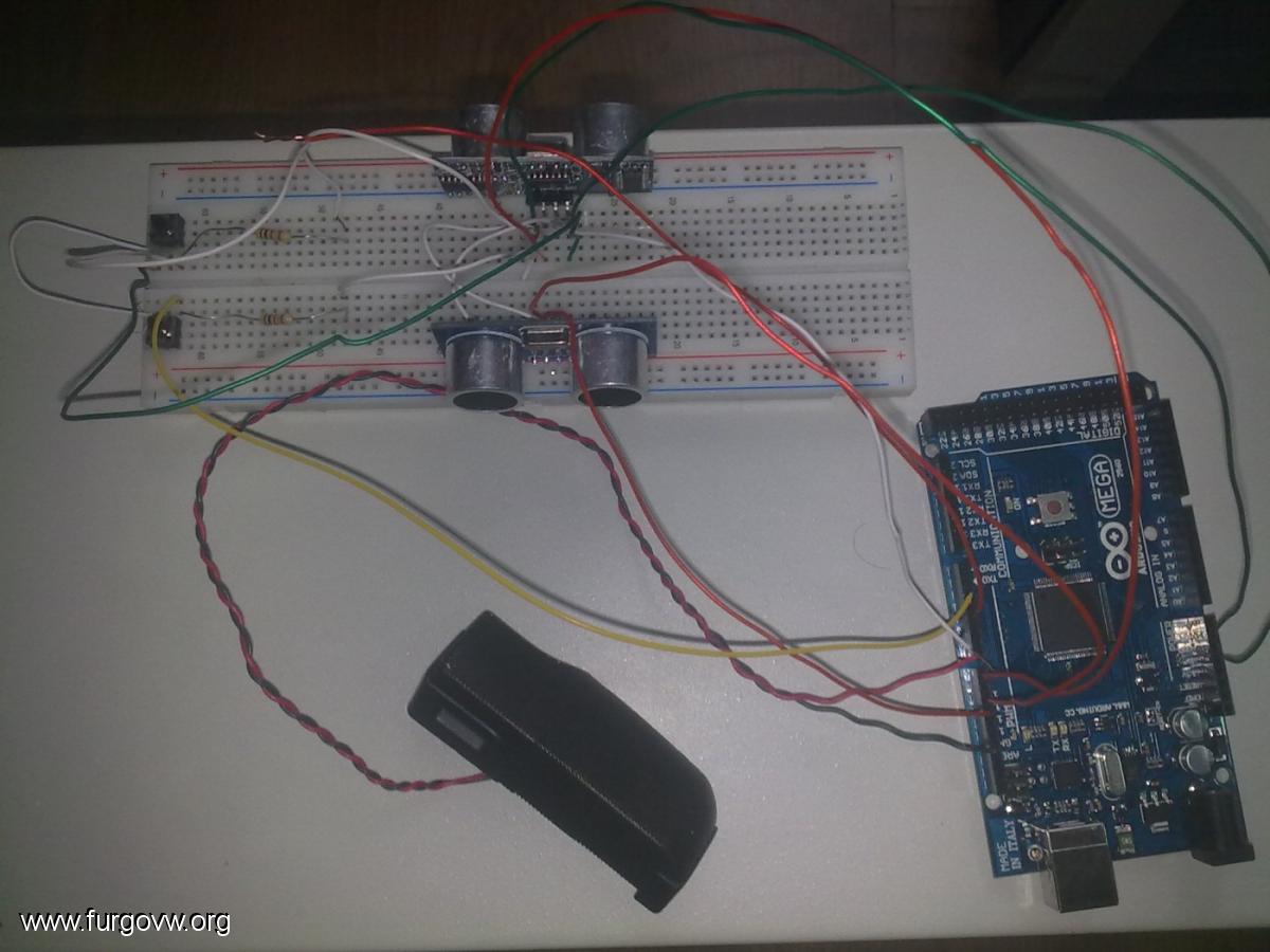

Bueno, llego el arduino y despues de una semana con el opino que merece mucho la pena, yo solo había programado algo en Visual Basic, considero que arduino es relativamente facil de programar.
       En estos días ya tengo funcionando un sensor de parking diferenciando sensores delanteros y traseros, sonoro y visual, puedo medir la cantidad de liquido de mis depósitos de agua. Estoy esperando mis sensores de temperatura para obtener temperaturas interior/exterior  o motor o lo que quieras, un modulo bluetooth, pantalla lcd, sensor de humedad y demás purrela que he comprado en oriente.
En la foto se ven los dos futuros sensores de parking (delantero y trasero) controlados con dos botones para navegar por el futuro LCD y desencadenar las acciones, también se ve el altavoz para el sensor de parking cuando lo pones en modo sonoro emite los pitidos típicos de un sensor de parking... asi va la cosa se puede personalizar y complicar lo que uno quiera....  .loco2

yo ya tengo mi arduino uno, pero por falta de tiempo etc no me e puesto con el, por cierto.... para medir el deposio del agua que has utilizado?

Para medir el depósito de agua he usado otro sensor de ultrasonidos, aprovecho la libreria del sensor de parking y solo tengo que transformar los cm que obtengo en litros o lo que quiera, teniendo en cuenta la forma del depósito . Si la forma del depósito es regular lo puedes hacer con matemáticas, si es irregular también pero es mejor hacerlo de forma empírica para saber la relación altura/capacidad.
