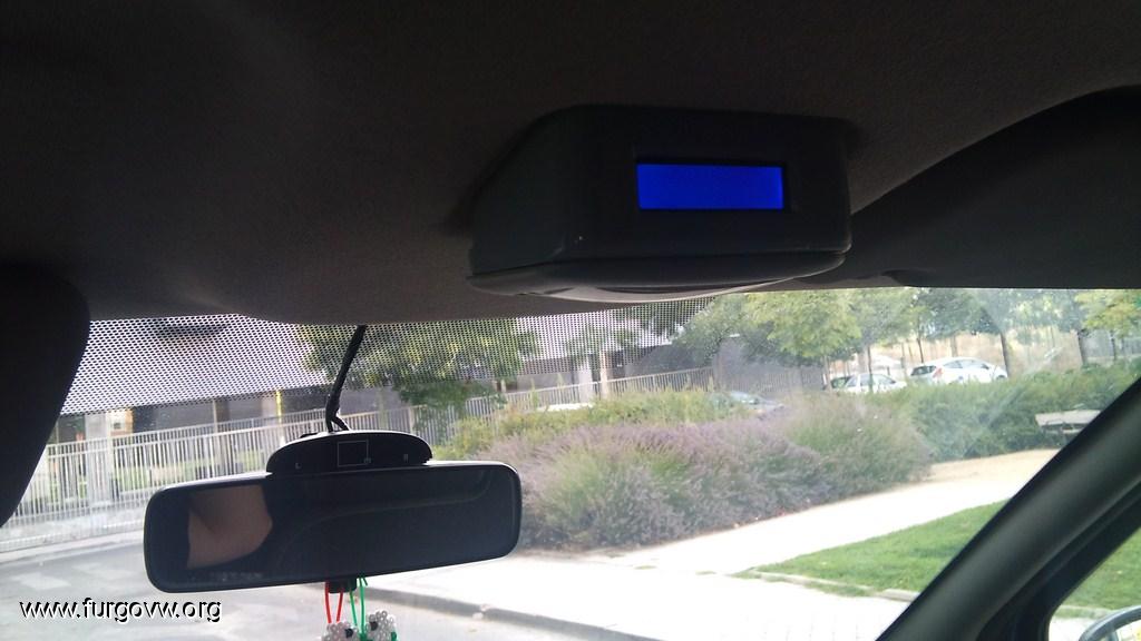

Una fotillo que hice ayer de la pantalla y su soporte:
Saqué ayer el arduino de la furgo para ver porque no me mostraba nada en la pantalla ni reseteandolo y al enchufarlo al pc no lo reconoce, alguna idea? Tengo que probar en otro pc, pero me da mala espina..  :'(

No me sale en el administrador de dispositivos, y después de enchufarlo y desenchufarlo varias veces por fin salió, pero no se porque no me pilla el driver...
Os gusta como queda la pantalla?
