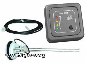

¿Y los típicos de varillas los habéis usado con Arduino? Tengo que probar que devuelven esos sensores. ¿Algunos sabe que devuelven estos sensores?
Me refiero a estos, y la idea es poder sustituir esos paneles que me parece del siglo pasado
JmGarciaM
Cita de: pabgarde en Noviembre 07, 2017, 15:18:35 pm.../...
Entiendo que lo que devuelven es "conductividad". El agua es conductora.
Si tienes conductividad entre el común (una de las varillas mas largas) y el resto ya sabes por donde esta el agua.
Conductividad entre la mas larga y la mas corta: depósito lleno.
Conductividad entre la mas larga, la mas corta y la siguiente: deposito a 3/4.
...y así sucesivamente.

pabgarde
Si lo que quiero es conectar el sensor al Arduino y poder leer la señal que entrega. Si es como dices debería tener un cable por cada varilla que da tensión si está sumergida en agua y no da tensión si no la hay.
JmGarciaM
Noviembre 07, 2017, 19:14:28 pm #859 Ultima modificación: Noviembre 07, 2017, 19:16:19 pm por JmGarciaM
Cita de: pabgarde en Noviembre 07, 2017, 16:39:10 pm.../...
Efectivamente, el conector, tiene un cable por cada varilla. Siendo una de las largas la masa (-) y el resto los mases (+).
Cuantas mas varillas de distinta "profundidad" tengas mas precisión en la medida.
Sea como fuere tienes un hermoso binario de los bits que quieras  .malabares
