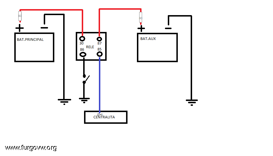

Cita de: Pequeño Iván en Enero 31, 2018, 23:43:05 pm
Jomori ¿Qué centralita tienes?  :roll:  el relé de potencia necesita una corriente mínima, para poder excitar la bobina, para cerrar el contacto  :roll: El esquema está bien, si la centralita tuviera la suficiente carga, excitaría la bobina entre la patilla 85 y 86, cerraría el contacto de potencia entre el 30 y el 87... Y tendrías las baterías en paralelo, luego a través de la centralita, gestionaría la apertura del mismo  .malabares
-Como apunte, siempre intento que los negativos de la batería auxiliar y consumibles, sean independientes del chasis de la furgo, porque es más fácil aislar cualquier avería posterior, ya que si deriva hacia chasis, puede afectar un problema a varias instalaciones   :roll:
-Aquí te dejo un post básico que hice, sobre el funcionamiento de un relé automático y otro normal:
  https://www.furgovw.org/index.php?topic=343295.0
-Espero te sirva, un saludo  ;)
hola en las vw t6 la instalación que te ponen pidiendo la bat.aux de fabrica lo hacen con un rele normal no automático y la patilla 85 la conectan a la centralita posterior activación con el vag.com que da señal a esa conexion,deduzco que la conexion a esa patilla solo puede ser señal D+

jomori
perdona mi ignorancia pero que los negativos de batería auxiliar y consumibles sean independientes no lo entiendo,mi idea es poner el negativo de la auxiliar a un tornillo que hay debajo de el asiento donde pongo la bateria y que parece preparado para eso ¿y los de los consumibles dónde debería ponerlos  para que fueran independientes?
jomori
Febrero 02, 2018, 21:17:19 pm #5667 Ultima modificación: Febrero 02, 2018, 21:27:28 pm por jomori
y otra cosa ya puestos si quisiera poner un interruptor de corte para desactivar la instalación de segunda bateria ¿iría en el cable de el rele que va a masa entre la patilla 86 y la masa? .ereselmejor .ereselmejor .ereselmejor mi idea seria que como es veiculo de diario para que ir metiendo carga siempre,solo enchufarlo de vez en cuando unos días antes de salir el finde o unos cientos de kilómetro antes de darle uso a la aux ¿o seria igual llevarla siempre enchufada?
provisor
Cita de: jomori en Febrero 02, 2018, 21:17:19 pm
  ¿ La centralita cuando manda positivo a la patilla 85 ?
jomori
Cita de: provisor en Febrero 02, 2018, 22:38:04 pm
pues no sabria decirte exactamente ,supongo que es como conectar al D+ del alternador,pero las que monta vw cuando las pides de equipamiento opcional de serie las conectan  ha una salida que tiene la centralita que se activa con el vagcom,¿cumple alguna otra función la centralita?pues no lo se pero si vw lo pone de esa manera sera por algo,lo que vale un rele automático compras el de vw ref( 7M0 951 253 A) y el vagcom dejando la instalación como de serie
