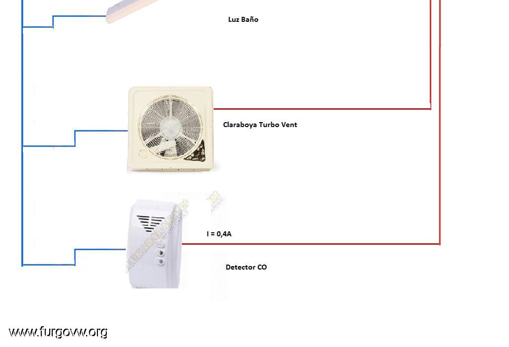

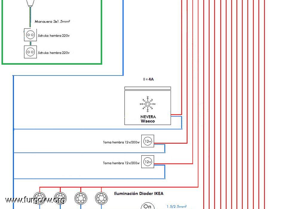

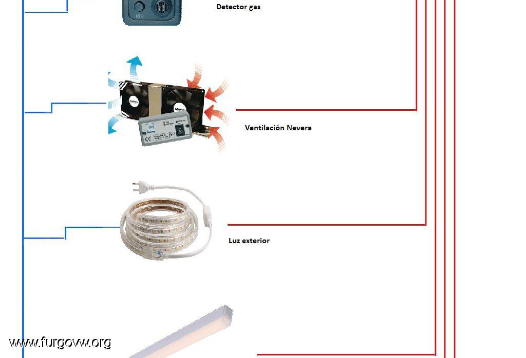

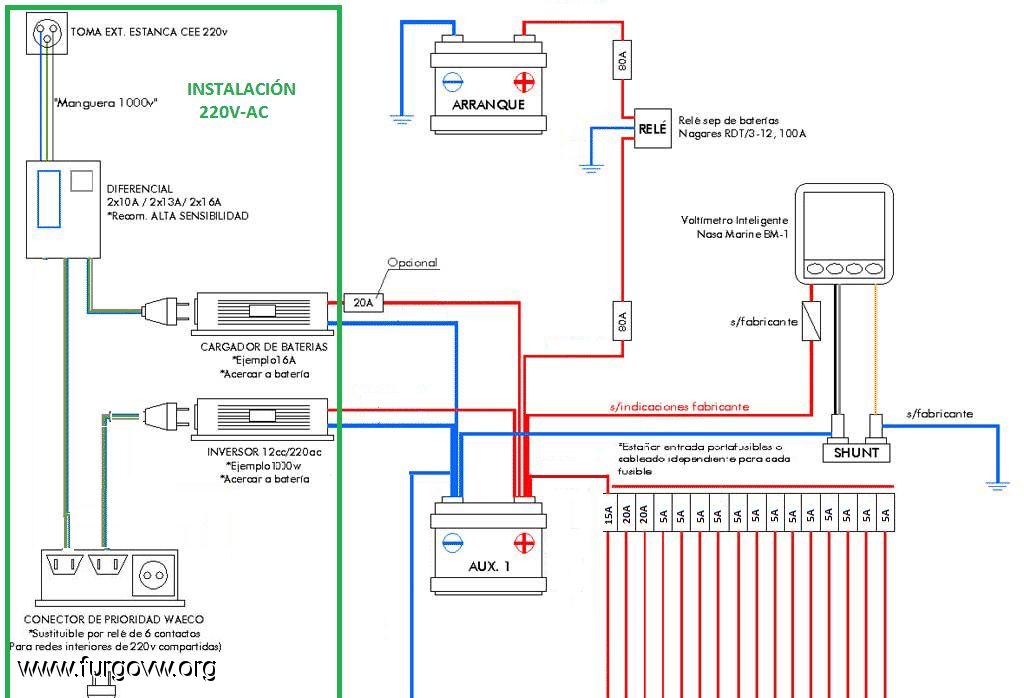

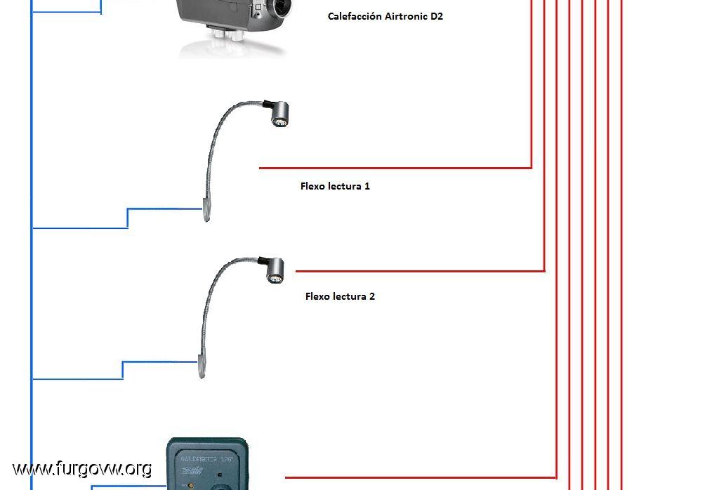

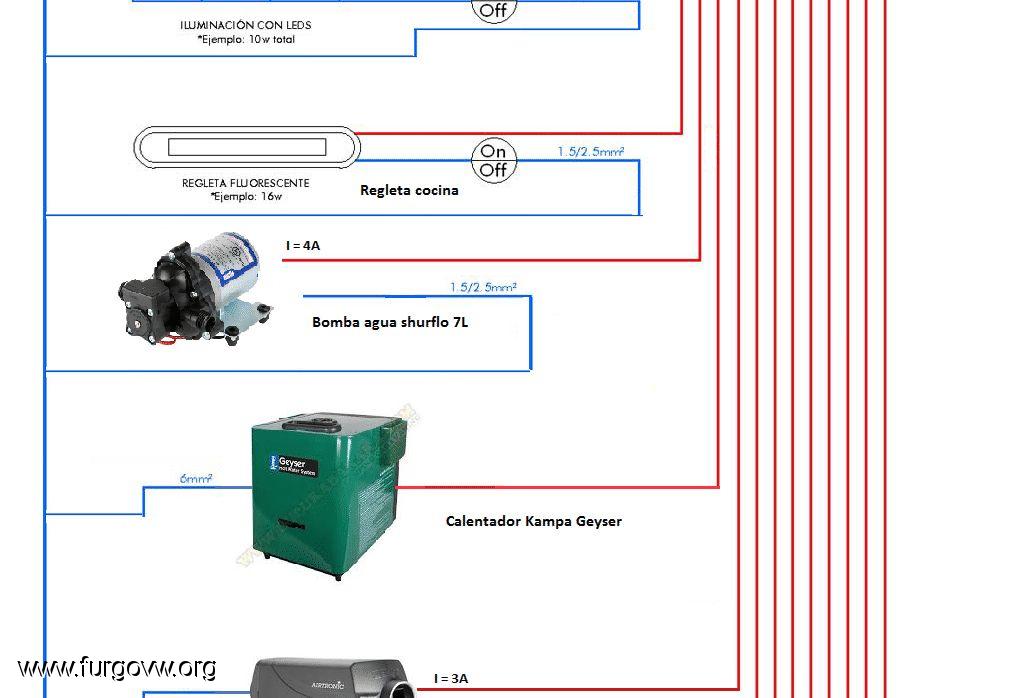

Hola, ya he posteado esto en otro topic, pero quizás este sea más adecuado.
Estoy diseñando mi esquema eléctrico a partir del famoso y fabuloso esquema de Eneko. A ver qué opináis. He metido mil cacharros.
Tengo unas cuantas dudas:
- Fusibles: ¿Me falta alguno? ¿Pongo uno justo antes del Inversor 12-220? ¿Puedo unificar todas las lineas, por ejemplo de luz, en un solo fusible de más Amperes? Porque como meta todo eso voy a necesitar un portafusibles kilometriko. Por último, ¿véis adecuado el amperaje de los fusibles que he puesto? Estoy pensando que a las tomas de 12v les puedo poner fusible de 15A, que 300w pa una toma de mechero me parece que es mucho.
- Tomas a masa
: Por hacer las cosas como creo que están mejor prefiero llevar todos los negativos al borne negativo de la batería. ¿Esto está bien hecho? Si es así, ¿puedo llevar las masas del relé y del Shunt al negativo de la batería?
- Shunt: ¿Para que sirve? No lo tengo claro. ¿Va a masa por narices?
-Sección: Todavia no me he puesto a calcular la sección que necesito para los cables, no sé si me serviría con cable de 2,5mm para todo lo que va de fusibles para abajo, porque según he visto en las tablas cuanta más distancia se necesita más sección y me tiene un poco mosca el tema de la sección.
- Nasa Marine: Por el precio que tiene estoy pensando en quitarlo del esquema y poner un voltimetro. ¿El voltimetro qué iría, como el resto de consumibles?
Y creo que esas son todas mis dudas. Si véis que algo está mal o que se puede mejorar os agradecería vuestra opinión.
Os dejo con el esquema.  ;)

Ostras has puesto mas cosas que yo y todo. Jajaja.
No puedo ayudarte mucho, a mi me correigieron tambien el esquema, me ayudo el forero bolson que ahora esta baneado. Yo he puesto todos los cables de 2,5 excepto alguno de 4 o 6 para frigo, bomba de agua, boiler. Poca cosa. Y  en vez del conector waeco he puesto un simple inteerruptor 1 0 2, que vale unos tres euros y hace la misma funcion pero manual. La masa tambien la he retornado toda a bateria, segun me comentaron es mejor para detectar fallos. El shunt con el voltimetro se me ha olvidado pedirlo, creo que ayuda a marcar valores  mas reales de la bateria, pero no me eches mucha cuenta. Animo que si no sabes es lo que mas miedo da, yo la he terminado hace un par de dias y tengo corriente a 12 y 220 en toda la furgo. La satisfaccion es bestial.

-Para calcular las secciones, irá en función del amperaje que vaya a circular por el cable y la distancia, si es de cobre o de alumnio, etc... A ver si te aclaras con la fórmula  .malabares
Formula a usar.
2 * L * I / 56 * %  = mm2
L longitud del conductor ( lo que mide en metros un solo conductor )
I amperios que van a pasar por el conductor
56 es un constante ( para el cobre 56 ,aluminio 35 )
% es el porcentaje de caída de tensión admisible ( el 1%, 3% , 5% del voltaje del sistema 12 , 24 voltios )
*Una vez calculado, tienes que adaptarte a los standares que hay y siempre la sección que sea por encima, es decir si te da por ejemplo 5mm2, utiliza cableado de 6mm2 y siempre es aconsejable cobre, aguanta más amperaje y disipa mejor el calor, también para los cables que vayan a calentarse por estar cerca de alguna fuente de calor, es aconsejable que lleven el recubrimiento de silicona y todas las terminaciones con termoretractil, evitarás futuros problemas en muchos años  ;D
-En vivienda usamos secciones en función del circuito que se va a instalar y el amperaje que va a soportar, la tabla standard dice:
  *Sección de 1,5 para consumos hasta 10A
  *Sección de 2,5 hasta 16A y como mucho 20A
  *Sección de 4 hasta 25A
  *Sección de 6 hasta 32A
  *Sección de 10 hasta 50A
   <Esto es siempre hablando de material de cobre>  :roll:
  -También estoy realizando el estudio de la camperización y va parecida a la tuya, algunas cosas si las tengo claras, pero otras muchas están en blanco  .panico así que toca buscar, preguntar y si aun así no se encuentra, meter la pata y aprender  .meparto
  -Te puedo explicar también, que el Nasa Marine tampoco lo voy a poner, se ha duplicado el precio en a años y hay alternativas menos cool, porque este sistema parece ser que está diseñado para embarcaciones de lujo  .loco1  La alternativa que más me ha gustado es esta:
  http://www.ebay.es/itm/Digital-LCD-Power-Energy-Meter-Ammeter-100V-Voltmeter-Module-Monitor-with-Shunt-/282203495253?hash=item41b4a39b55:g:ltsAAOSwWxNY2ixy
  -Tiene la función de voltímetro sobre la batería, te dice el consumo en amperios, esto lo calcula a través del shunt, en función del amperaje que pasa a través de él, luego multiplica V*I y te da la potencia en W, además del consumo energético, con lo que tienes muchísima información y puedes permitirte ponerlo en las dos baterías  8)
