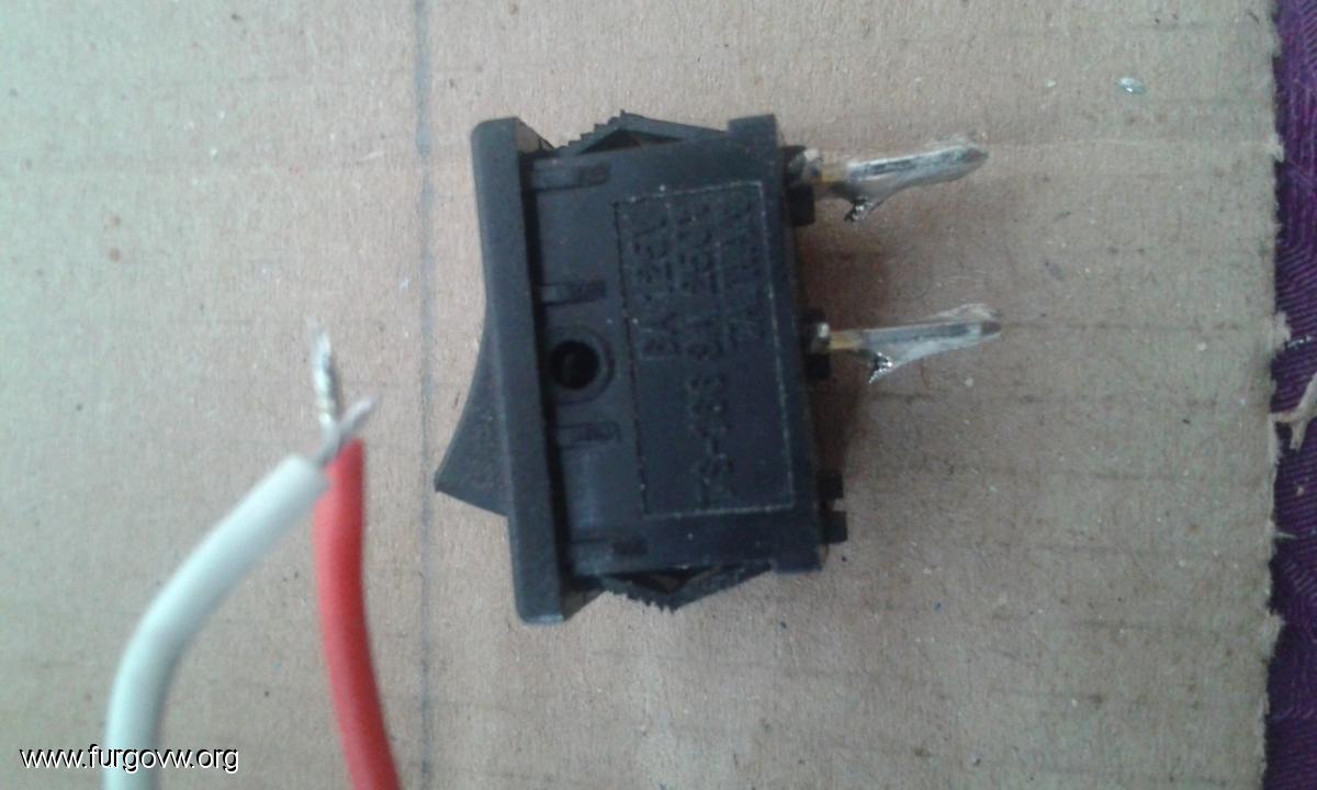

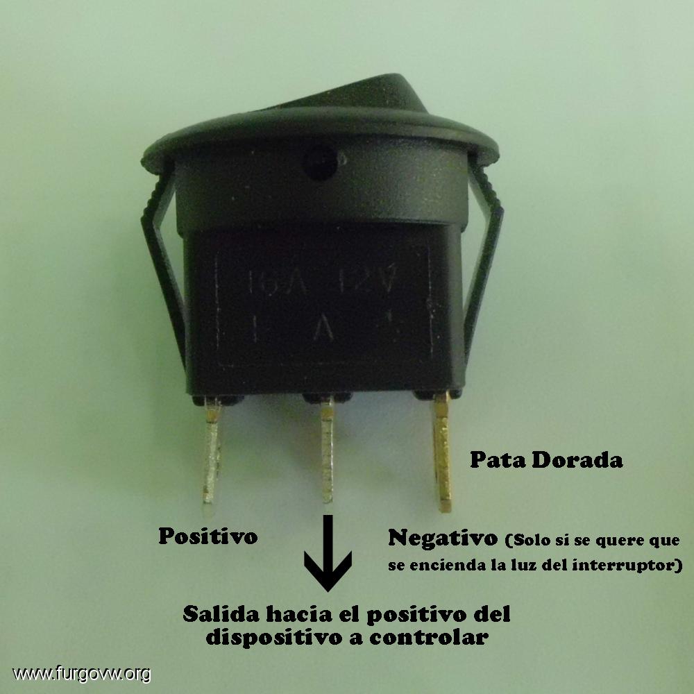

Quisiera cambiar el interruptor  del inversor y llevarlo hasta el salpicadero,ademas de cambiarlo y poner uno con luz incorporada,el del conversor sólo salen dos cables,blanco y rojo,como lo conecto al nuevo interruptor?El rojo a positivo y el blanco en la patilla del medio? .confuso2
El viejo
El que quiero poner

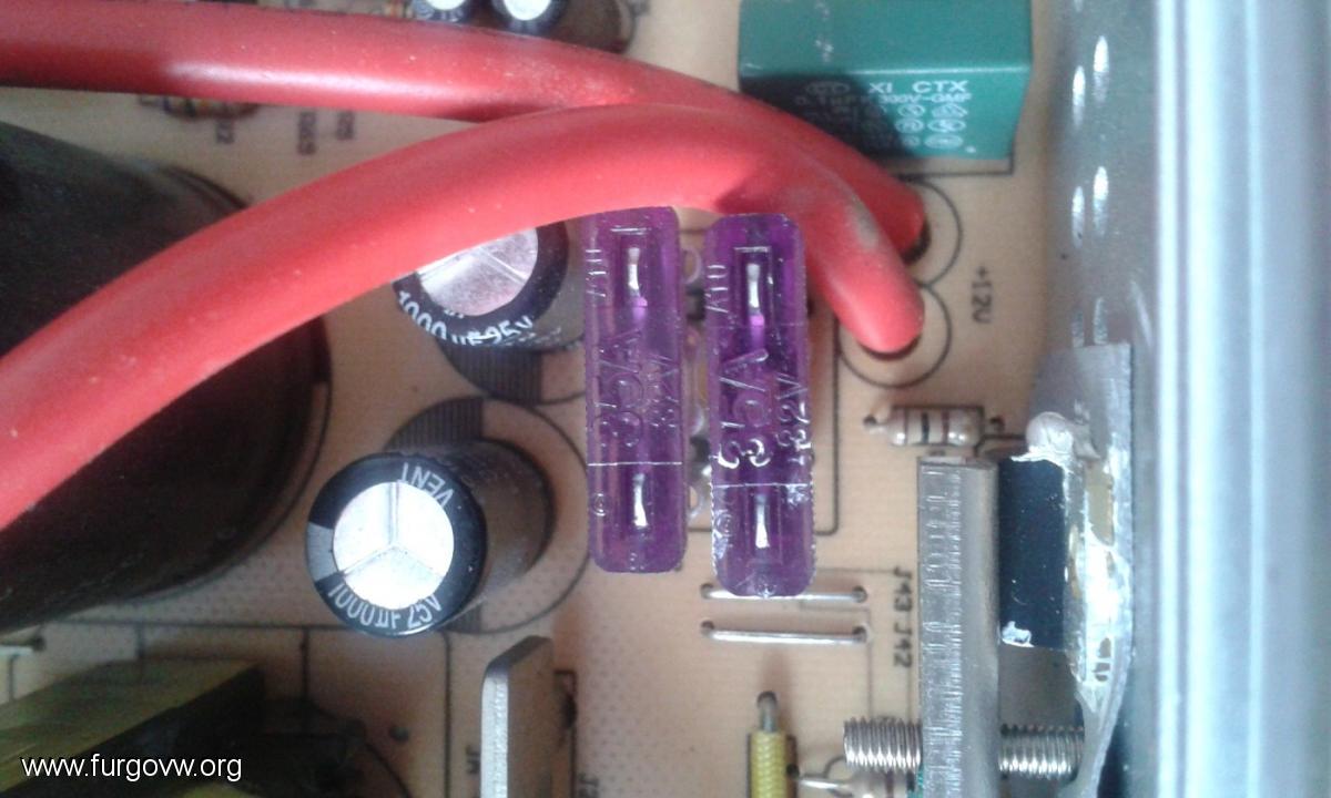

Además  quisiera sacar lo fusibles que trae el inversor dentro,de cuanto seria necesario poner el cable,los fusibles son de 35A
Nada más por el momento :roll:
En plan rápido, alargas el cable que lleva el interruptor, pero yo no le puse que funcionase la lucecita, por si daba algún problema con el inversor, ya que los cables que salían eran muy finos.
Y los fusibles si los quieres sacar metes dos faston macho donde va colocado el fusible y ya los tienes fuera, pero prefiero dejarlos cómo esta, ya que no suele ser habitual que se fundan.

Gracias por responder,en cuanto al interruptor no hay ningún problema por lo de la luz,ya que como he puesto en la foto,para que de luz solo tienes que llevar un cable a negativo.
Y lo de sacar los fusibles,me refiero  a que de cuánto sería el grosor del cable.
Argibay
En vez de sacar lo fusibles de dentro,que son 4,(2 de 35amperios por enchufe),sería mejor poner uno en el positivo que sale del conversor a la batería?
En tal caso de cuánto sería el fusible?
El cable es de 10,y el inversor lo tengo al lado de la batería,por lo de la largura y grosor del cable.

Para un cable de 10mm2 seria un fusible de 50-60A, pero eso te va a limitar la potencia máxima del inversor a 600-700W, para poder usar los 1000W tendría que ser cable de 16mm2 y fusible de 70-80A
Argibay
Oido, entonces mejor cambiar lo cables y buscar un fusible de 80 amperios.
Asi me evito sacar los fusibles? o los saco igualmemte?
perroflautero
Es opcional, yo prefiero tener un fusible fuera porque si se funde es mas fácil cambiarlo que los interiores.
Argibay
Yo lo que quisiera saber es de que seccion pongo los cables que saque de los fusibles que lleva el inversor?
perroflautero
No toques los fusibles interiores, la cosa es poner uno fuera para que salte antes del interior, pero dejando los de dentro, que también protegen
Argibay
No si no los voy a anular, es sacarlos fuera para tener mejor acceso en caso de que salten, ya que llevo la segunda bateria debajo del asiento y es complicado tener acceso al inversor.
perroflautero
Por eso, si pones un fusible exterior ligeramente inferir o incluso igual (en este caso 70A) el exterior saltaría antes y no tendrías que trastear dentro del inversor.
