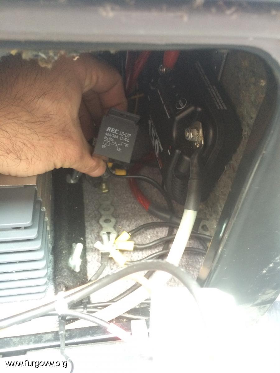

Hola a todos.estoy haciendo la instalado de la segunda batería  y tengo alguna duda. A ver si alguien me puede echar una mano.
De la batería del vehículo saco un cable al 30 del relé(de 100A) y del 87 al positivo de la batería auxiliar. El 85 a positivo después de contanto y el 86 a masa. Teoricamente el 30 y el 87 no deben tener continuidad(segun el polimetro) hasta que no ponga el contacto. Pero cuando conecto el borne negativo de la batería auxiliar se ponen en continuidad sin poner el contacto. En qué me estoy equivocando?. Porque creo que el relé es para separar las dos baterías hasta que ponga el contacto,no?. Gracias
