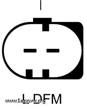

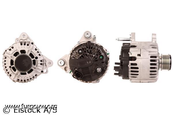

Hola, tengo una caddy del 2007 y no se encontrar el D+ para el relé no automático... Me da que no lo tiene.
Y el conector que se ve es del tipo L DFM
¿alguien lo sabe?

¿nadie sabe coger la que sería la señal D+ en alternadores tipo L DFM? :(

Pues ayer termine yo mi instalación para una V220 w638. Os pongo el enlace por si a alguno le sirve de ayuda!! Sobretodo el jodido D+!
http://www.furgovw.org/index.php?topic=302853.msg3709007#msg3709007
