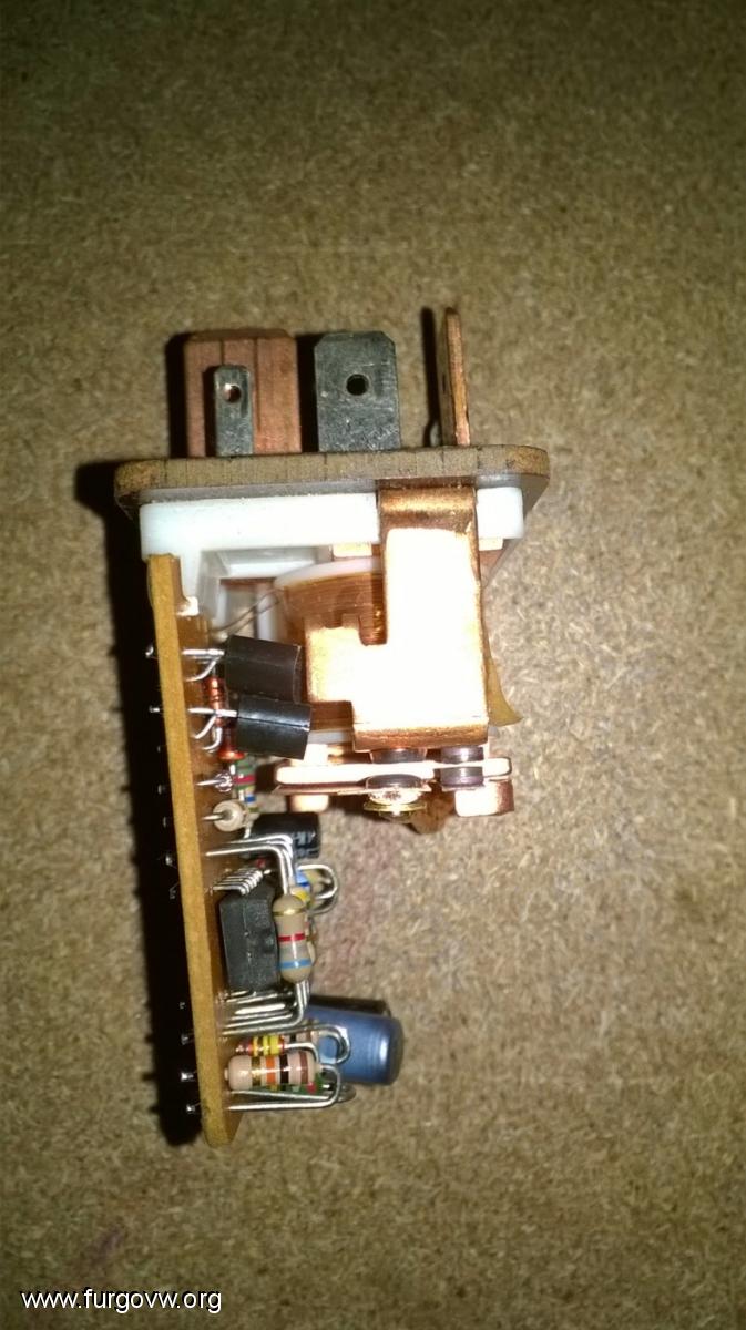

Bueno este es el relé en cuestión. He estado mirando los amperios que soporta y no he encontrado referencias pero vasandome en similares sera de 70am. Voy a desmontarlo esta mañana haber si puedo hacer algo.

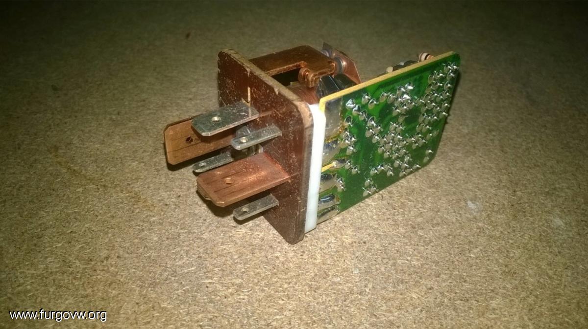

Creo que a dos de cuaquiera de las cuatro clavijas finas. Da igual la posicion, cuando pase la corriente el elctroiman hace que se junten los otros dos polos gordos. Que me  orrija alguien si me equivoco que lo quiero hacer esta semana. Salu2

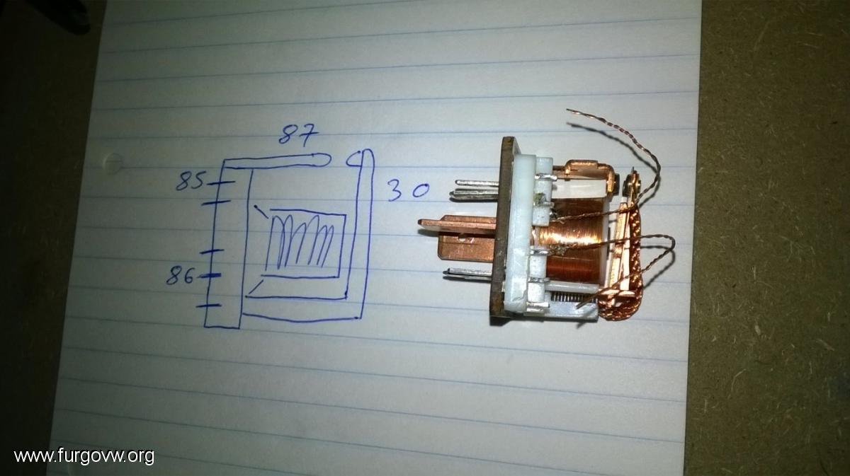

nuyak
Los números que he dibujado son las soldaduras de donde íva la placa que he desechado no los machos del rele. Lo que no he comprobado son las pestañas pequeñas a que soldadura pertenecen (T,L,50)

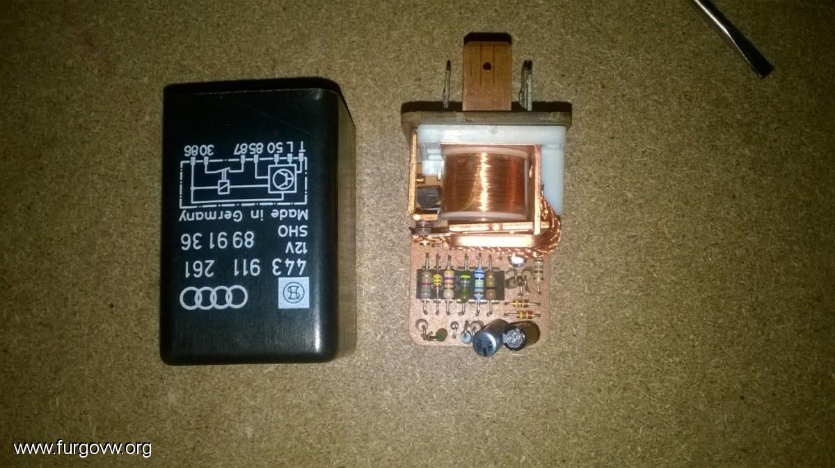

Pues no se pero todo ese circuito me mosquea un poco, no será un relé intermitente o uno de precalentar inyectores no?
nuyak
De los calentadores si pero nada de inyección porque es una 2.4D del 91

Ok, vamos a hablar de relés, un relé es un contactor, formado por una bobina que hace de electroimán, esta bobina, al pasar una intensidad se convierte en un imán, de ahí el término electroimán, este imán atrae una chapita, la cual es parte de un contacto, la otra parte es fija, y al atraerlo se junta con la chapita fija, y se cierra el contacto. Por tanto creo que necesitas un electroimán fijo, si te fijas en el nagares básico y el dibujito que trae no se parece en nada a ese ni tiene ningún transistor ni nada.
Ahora vamos con el funcionamiento de los calentadores, cuando tú das al contacto se enciende la LUCECITA de que esta calentando, esa bobina naranja de tu cuadro de luces, y se apaga al de unos segundos diciéndote, ya esta caliente, arranca, eso, si lo comanda ese relé que dices haber sacado de un circuito calefactor, cierra el circuito y lo abre al de X segundos para no quemar los calentadores.
Moraleja, NO TE SIRVE.   :'( :'( :'(

Te entiendo pero hare una ultima prueba. Ahora la bobina no tiene corriente porque no esta unida a nada pero si las sueldo una al 85 para que tenga masa y la otra al 86 que es la que llega del alternador entonces cuando en este entre la corriente se unirán las dos baterías y el alternador cargándose las 2. En cuanto el 86 del alternador deje de dar corriente se separa el electroimán y queda la baterías separadas. De esta manera yo lo veo factible. Are la prueba cuando tenga un ratito libre.
