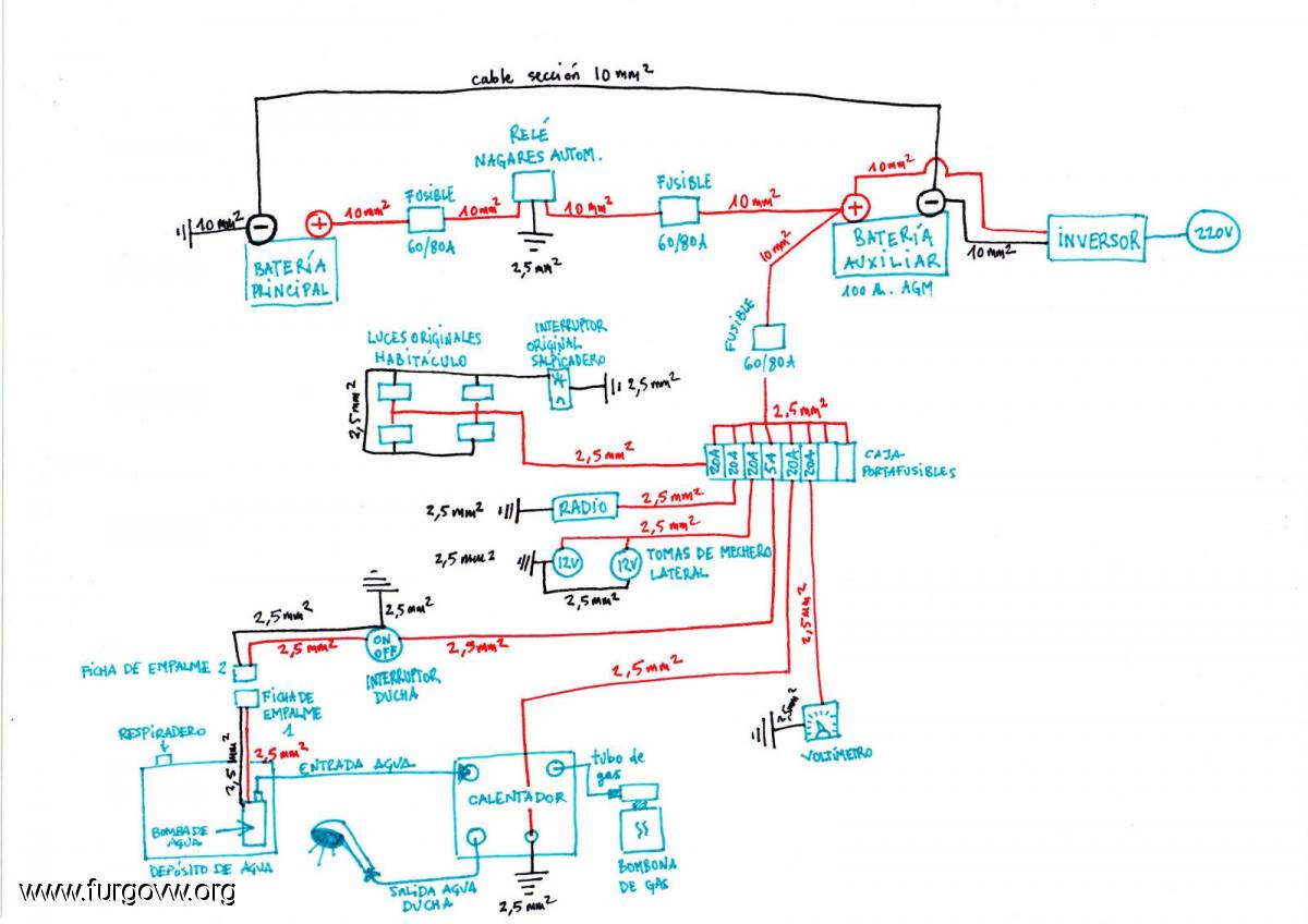

Bueno compañeros, como bien explica nuyak, al que he copiado en muchas cosas, y otras de otros compañeros, las luces interiores y la radio, que ahora funcionan con la batería principal, las voy a pasar a la batería auxiliar. Hay que tener en cuenta que en mi Vito puedo encender las 4 luces de atrás con un interruptor en el salpicadero, que podréis cer en el esquema.
Por un lado, tal y como tengo la ducha en estos momentos, con un interruptor fijo separado de la bomba del depósito por una ficha de empalme de clip, para poder sacar el depósito y llenarlo de agua, la pienso dejar así, pero incorporando el calentador de agua Kampa Geyser. En estos momentos está conectada a la toma de mechero pero, al incorporar la nueva batería, la pienso conectar a ésta, al igual que el calentador. De esta manera creo que quedará cerrado el tema de la ducha.
Las tomas de mechero que ya trae el habitáculo trasero, junto con una más que yo ya instalé empalmando uno de ellos las voy a pasar también a la batería principal, descubriendo a qué fusible llegan en la instalación original y, o bien dejo ese fusible muerto o bien, desde ese fusible tiro el cable, en lugar de hacia la batería principal, hacia la auxiliar.
Instalaré un voltímetro adicional para controlar la batería auxiliar y no dejarla seca.
Y añadiré también un inversor para cargar un móvil, un portátil, etc.
Ahora os pongo el esquema de la instalación y os sigo preguntando:
En cuanto al amperaje de los fusibles de las baterías, el que va antes y después del relé automático, y el que va a la caja de fusibles desde la batería auxiliar, tengo la duda de si tienen que ser de 60A o de 80A (no tengo ni idea de electricidad, pero me atrevo).
En cuanto a los fusibles de la caja adicional, cada uno imagino que debe ser el correspondiente a lo que le metas pero, como no tengo ni idea, he copiado algunas características de otros esqwuemas y me he inventado otras, así que os agradecería muy mucho las correcciones si las hay.
En principio no tengo más dudas, a no ser que me haya equivocado con las secciones de los cables, las masas, etc.
Por eso os pido ayuda y comprensión por mi ignorancia y muchos perdones por el tocho que acabo de cascar.
Un abrazo y espero leeros.
chinoaraa
Yo tengo las mismas dudas.... Para una batería de 100   que fusible poner.. 60...80..
También como calcular que fusible se ajusta a cada elemento...
El voltimetro... Enchufes de mechero... Luces etc etc
Y una duda sobre los fusibles del relé... Veo en este croquis que pones fusible antes y después del relé.. Para que después.... El que sacas desde la auxiliar a la regleta de fusibles esta claro.... Pero el que sacas después del relé no se por que... Ya que estas montando uno en la entrada de chicha al relé
barberovega
Hola Chinoaraa, pues no sé por qué he puesto un fusible después del relé. No tengo ni idea de lo que estoy haciendo, así que voy copiando lo que veo de los demás. He visto que en algunos esquemas lo ponen y en otros no pero, como un fusible entiendo que es un elemento de seguridad he preferido dejarlo. Ahora, que algún entendido me dice que no hace falta, pues lo quieto y eso que nos ahorramos.
De todas formas, quiero que me lo revise un electricista, a ver si me voy a quedar pegado por algún lado...
Santaia70
Un par de cosas rapidas:
El fusible del que hablais no se pone en la entrada del rele, se pone la salida de la bateria y como hay dos baterias pues se ponen dos fusibles lo mas cerca posible a sus respectivas baterias.
barberovega mira si tu vito lleva una caja de fusibles debajo de la guantera, si es asi, ahi iran los fusibles de las luces traseras y de las tomas de mechero. Solo tendras que cortar el positivo de entrada que viene de la principal y conectarle un positivo de la auxiliar
Primer brico: rele separador por 5 euros http://www.furgovw.org/index.php?topic=243237.msg2634204#msg2634204
"Esta historia dunha jira, epesou moi retorsida, dentro dunha furjoneta, que se chamaba Evangelina"
chinoaraa
si a eso me refria antes ..es decir positivo ..... fusible ...rele....y luego positivo de bateria auxiliar fusible
la duda es por que el compañero pone fusible antes y despues del rele
