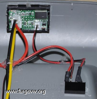

Si os fijais bien en el reverso, hay dos pines, en el que Romel en su brico SI INSTALÓ UNA FUENTE AISLADA, como se ve en la imagen:
Y el modelo de ebay parece ser el mismo :S .confuso2
En cuanto a este mismo modelo, alguien sabe si mide en + i en - (carga y descarga?) o una vez instalado solo medira una de las dos?

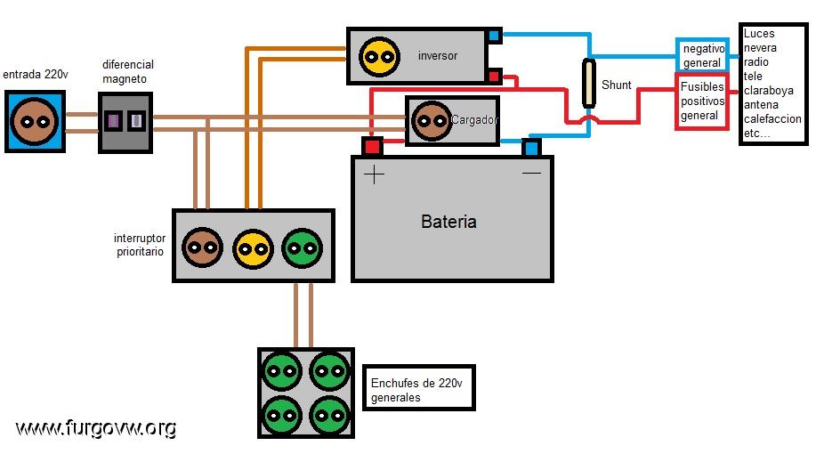

En mi furgo al igual que en muchas llevamos instalación de 230v alimentada indistintamente por la toma externa o por el inversor. Solo hay que poner un sencillo y barato conmutador antes del diferencial-automático y podrás seleccionar de que tipo de fuente quieres la electricidad, estando siempre protegidos nosotros y nuestros aparatos tanto si es de un inversor (que yo sepa no lleva protección para las personas) o de una toma externa.
Con el esquema creo que se verá mejor:
Esto es usando un conmutador doble. También se pueden unir todos los neutros y conmutar solo la fase, necesitando solamente un conmutador simple.

no que va, yo uso los mismos enchufes para toda la furgo, lo unico que depende de si el interruptor de prioridad detecta que la corriente le viene de un sitio o de otro te la da de la calle o del inversor, este es el esquema, espero que se entienda.

Una preguntilla rapida, cual es la funcion del shunt? es mas o menos lo mismo que el rele nagares?
eneko
no... el shunt es una resistencia tarada de manera precisa y que se usa en las mediciones de intensidad..
se intercala justo en la masa y como tiene una resistencia de fabricación muy concreta, con la caída de tensión que se produce, un amperímetro sabe la intensidad que existe...
así maomeno.. no se ajusta a la cienca pero creo que así se entiende..
