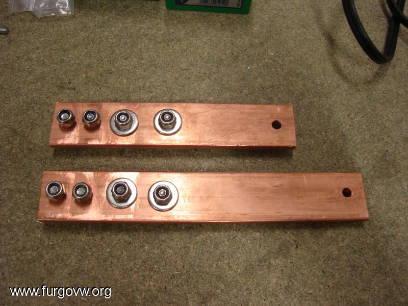

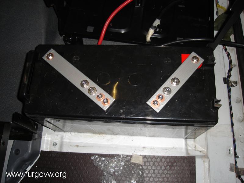

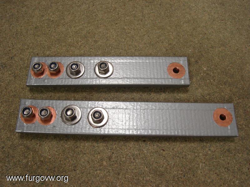

Febrero 17, 2009, 02:16:17 am #327 Ultima modificación: Febrero 17, 2009, 02:17:35 am por colorines
riquitronqui, aquí tienes las fotos que he encontrado, no se ven las roscas, pero se intuyen...
Yo me hice un briko para poder conectar a "mis bornes" todo aquello que me hiciese fata (enchufes, cargador, relé, nevera...).
Están hechos con pletina de cobre, con agujeros roscados para los tornillos, y los conectores y cables quedan fijados con las tuercas y las arandelas.
Luego los recubrí con cinta americana para evitar contactos "indeseables"
Aquí están instalados en la batería, la misma tiene una rosca para poder apretarle un tornillo, este tipo de borne no lo había visto nunca (no era lo que yo me esperaba), pero luego te das cuenta de que el tipo de borne que tenga da igual, y que para algunas instalaciones estos bornes "para tornillo" pueden ser útilies.
