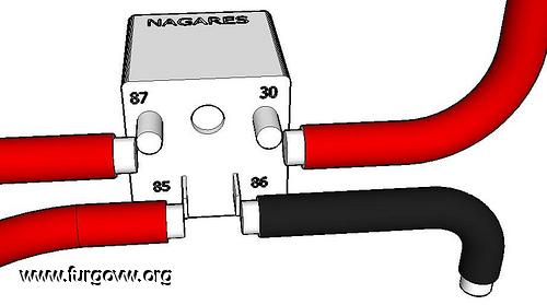

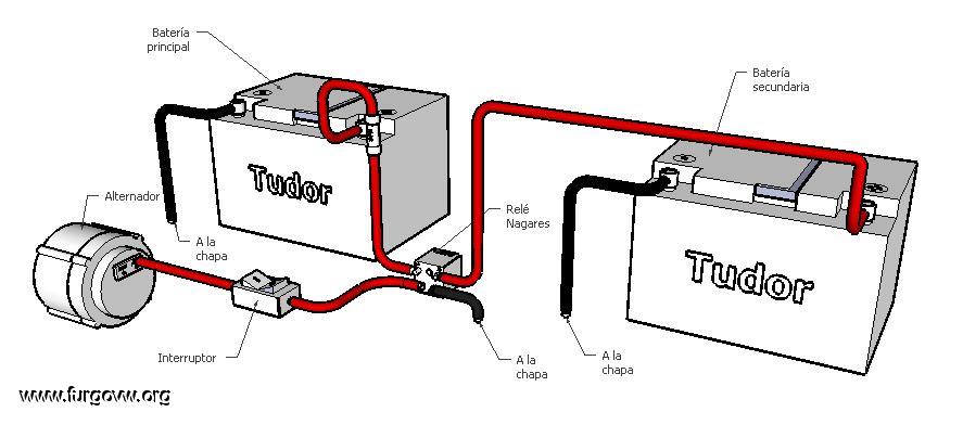

Sin ánimo de aportar nada nuevo que no haya sido explicado detalladamente en estas páginas, quería mostraros un esquema de la conexión de una batería auxiliar mediante relé Nagares. La única diferencia está en el diseño del esquema, en este caso en 3D, con el objeto de intentar clarificar un poco el montaje.
Vista general de la instalación.

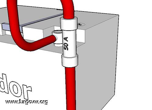

Detalle del fusible de protección para la batería principal.
Detalle de la conexión del relé Nagares (visto tal como esta en la vista general).

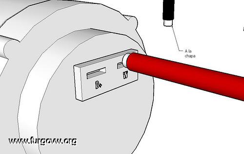

Detalle de conexión al alternador desde el relé.
Espero que alguien pueda sacar partido de esto.

Jony Mao muy buen trabajo con el 3D, seguro que más de uno te va a estar muy agradecido .ereselmejor

ya ves si queda clarificador.... yo es que tengo defecto profesional por la representación en 2d
Pues si me dejas lo pongo en la 1ª página.
No obstante yo le metería un fusible más en el + de la auxiliar
Muchas gracias por entretenerte en el trabajo, de verdad que se agradecen estas cosas ;)

Cita de: eneko en Noviembre 19, 2008, 18:49:46 pm
No obstante yo le metería un fusible más en el + de la auxiliar...
Lo tenía así de un esquema que miré (no recuerdo cuál). Yo también pensaba en que mejor proteger también la auxiliar desde aquí.

Tu esquema en 2D es perfectamente claro y detallado. Me sirvió para decidir cómo hacer mi montaje y qué necesitaba
¿Que si te dejo? Todo lo que aquí se ponga debería ser de todos.Usalo como mejor creas.
PD: gracias nectardefrutas, con que le sirva a alguien como otras cosas me han servido a mi estoy más que pagado. Al fin y al cabo no estoy contando nada nuevo
